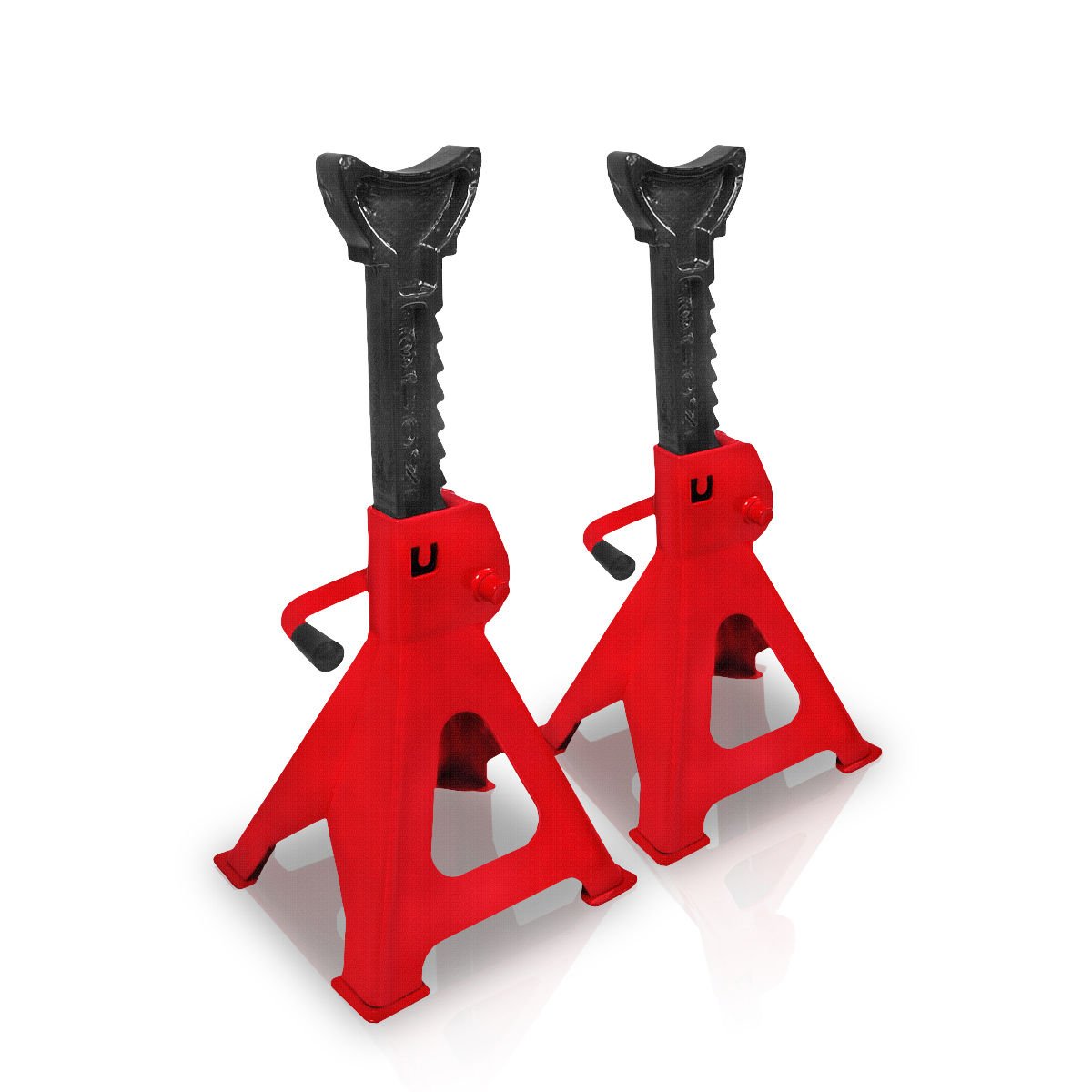

Etwas 'professioneller' ist aber schon die Verwendung eines ordentlich
stabilen Unterstellbocks, wie er sowieso auch für das gar werte Auto
gelegentlich benötigt wird:

Ja, danke, werde ich auch so machen, Unterstellböcke habe ich.
Schönes Wochenende an alle, Peter
