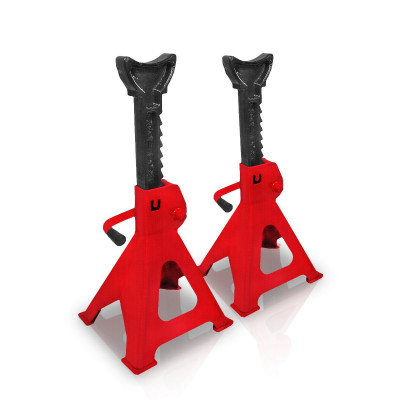

XTFRO
Beiträge: 1337
Wohnort: Rüsselsheim am Main
Re: Kettenlaufrolle
Beitragvon XTFRO » Fr Jul 14, 2023 19:30
Etwas 'professioneller' ist aber schon die Verwendung eines ordentlich
stabilen Unterstellbocks, wie er sowieso auch für das gar werte Auto
gelegentlich benötigt wird:

XT Peter
Beiträge: 33
Registriert: Mi Sep 16, 2020 8:08
Wohnort: NRW
Re: Kettenlaufrolle
Beitragvon XT Peter » Sa Jul 15, 2023 14:02
Ja, danke, werde ich auch so machen, Unterstellböcke habe ich.
Schönes Wochenende an alle, Peter
