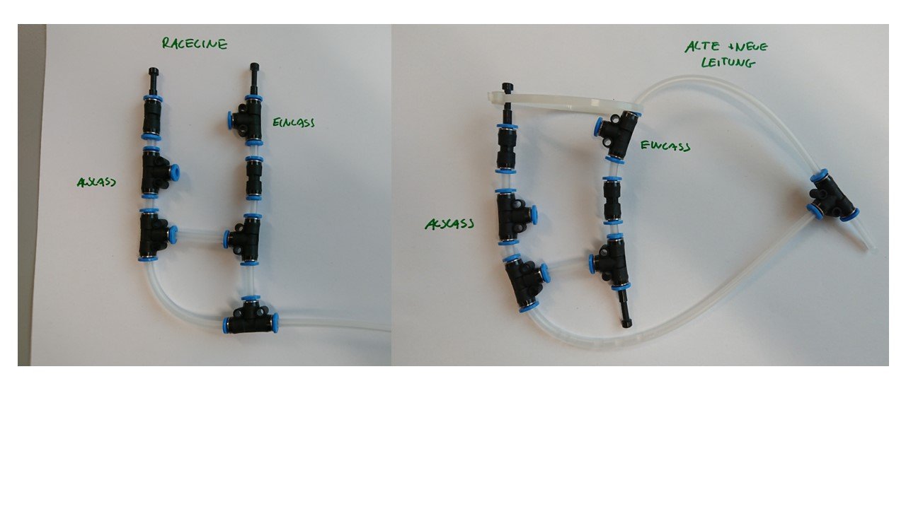

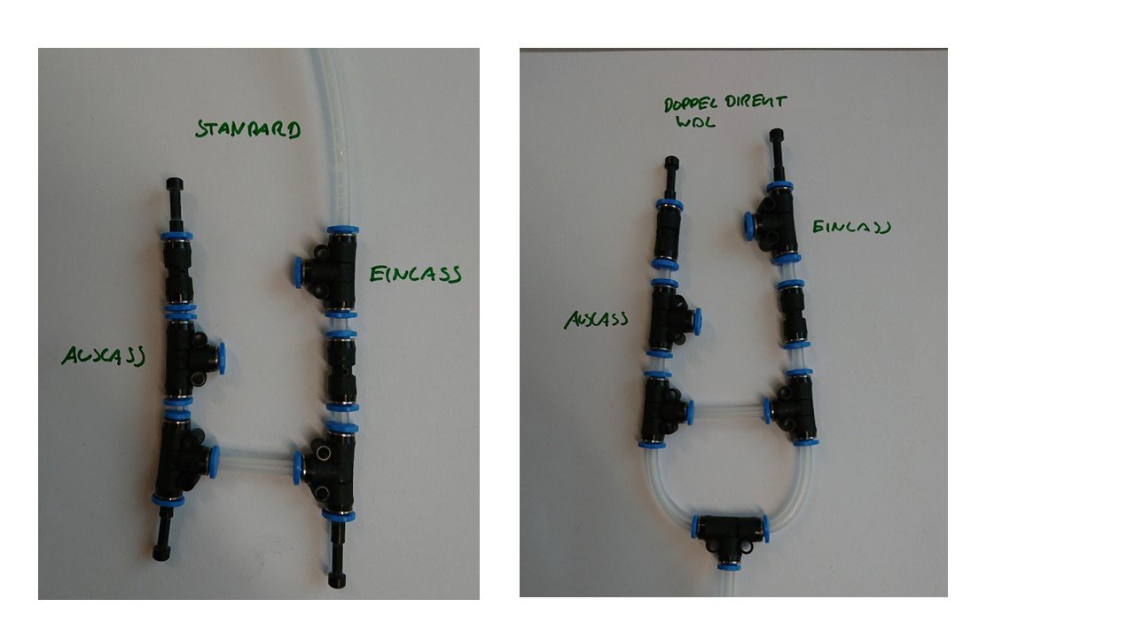

Die Geschichte mit der Doppel Direkt Schmierung hat mir keine Ruhe gelassen, Hintergrund ist das ich eine alte TT mit Strassenzulassung und der Originalleitung fahre. Es sind die alten Überlegungen die viele irgendwann einmal angestellt haben, die Doppeldirekt Schmierung bringt sie nun was oder ist das alles Quatsch, wie sind die Unterschiede zur Raceline Variante oder zur Lösung mit der zweiten Steigleitung der späteren Jahre direkt zum Auslass zusätzlich. ich weiss alles schon mal besprochen aber ich wollte mal Entscheidungshilfen. Fakt ist ich will weg von der original Variante ich denke mehr Öl kann nicht schaden, finde wie so viele die Doppel Direkt Variante optisch nicht schön, die Raceline auch nicht sondern nur die Variante mit der zweiten Steigleitung und einer neuen modifizierten Doppelhohlschraube,
Um mal ein paar Zahlen zu haben habe ich mir ein Strömungsmodell aus Schlauch und Festo Schnellverbindern gebaut und die einzelnen Varianten dort abgebildet (siehe Bild), die Leitungsdurchmesser stimmen so ungefähr die Leitungslängen Verhältnisse sind ausgerechnet und stimmen gut. Durch die Aufbauten habe ich dann Wasser gepumpt und gemessen was am Auslass und Einlass ankommt. Das Resultat der wichtigste Faktor sind die Weglängen weil man über die Ölkanallängen Druckverluste bekommt.
Hier das Ergebnis
Standard Leitung zum Einlass hinten: am Auslass kommt 57% der Fördermenge der Einlassseite an
Doppel Direkt Leitung: Am Einlass kommt 88% der Fördermenge der Auslassseite an
Raceline: Am Einlass kommt 74% der Fördermenge des Auslasseseite an
Standard hinten plus zusärtliche Leitung zum Auslass vorn: Am Auslass kommt 86% der Fördermenge der Einlassseite an
ich fand es interessant baue jetzt die "schöne" Lösung mit der zweiten Steigleitung auf, deultich mehr als Standart am Auslassventil sieht gut aus.
Nun freue ich mich auf diverse Kommentare oder Krtik oder sonstigen :)

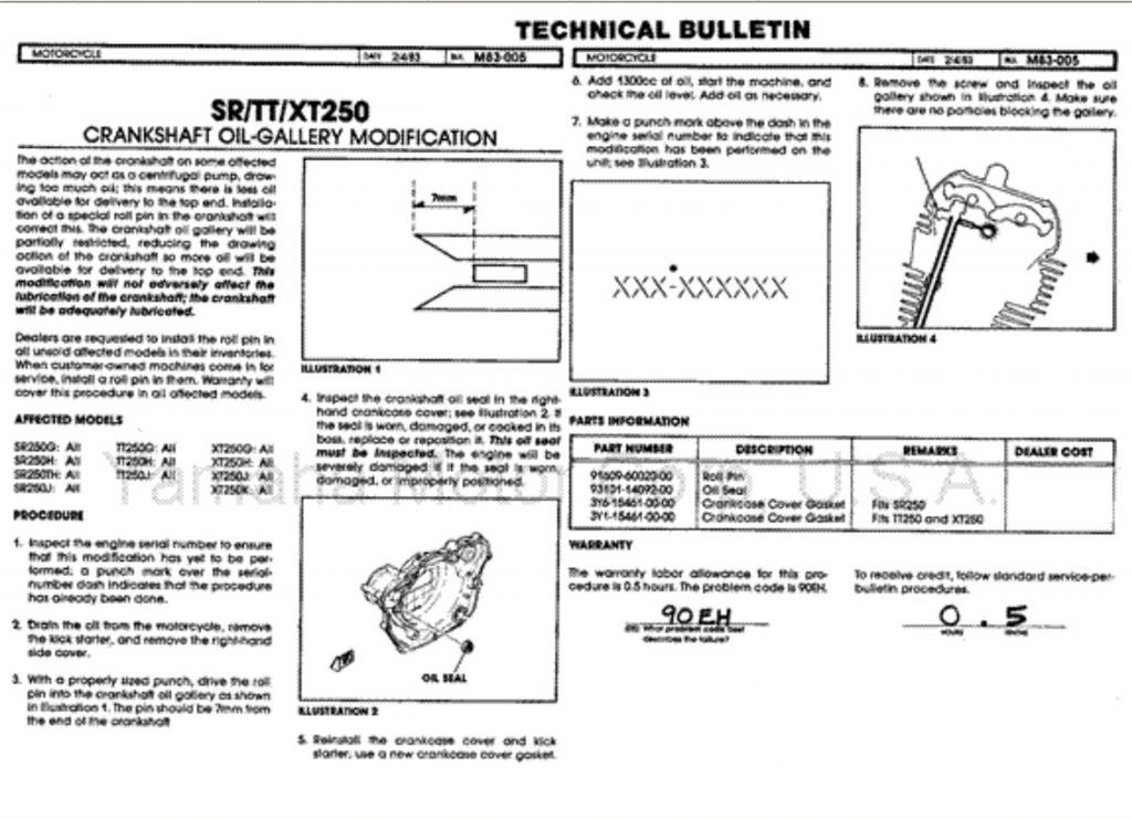

das es ein Yamaha-Bulletin zum 250er Motor gibt.
Dort ist die Offizielle Verbesserung der Versorgung des Kopfes einen Federsplint (Part. nr. 916906002000)
in den Ölkanal des Kurbelwellenstumpfes zu setzen um dort den Querschnitt zu verringern.
Motoren, bei denen das gemacht wurde sollten mit einem eingeschlagenen Punkt an der Motornummer gekennzeichnet werden.
Ich wusste das sogar schon mal - habe es aber ignoriert und vergessen weil der Motor schlicht super läuft.
Nur fing er jetzt zuletzt Kopfmäßig ein wenig das Klappern an.
Hab mir das Teil grad mal angeschaut, das ist ein sogenannter Spannstift. Ich kann den Scan Deines Postings leider nicht lesen mangels Schärfe. Steht da ein Innendurchmesser drin? Denn Spannstifte gibts in "leicht und schwer", sie unterscheiden sich hauptsächlich durch die Dicke des gebogenen Bleches.
Zu beginn meiner Rennschrauberei hab ich mir über die Zuflussbegrenzung zum Kurbelwellenstumpf ziemlich viele Gedanken gemacht, da die Kurbelwelle durch ihre Drehzahl ja als Zentrifugalpumpe wirkt, und u.U. alles zentral dort ankommende Öl mit zunehmender Drehzahl in die Welle saugt, dass für andere Stellen nix mehr übrig bleibt. Letztlich wars mir dann doch zu gefährlich, da was zu verringern...

Ich finde im Netz kein besseres Dokument.
Habe gesucht.
Hier ein Video.
https://youtu.be/cv62KTM27mg
Da ist ein PDF mit genauso mieser Qualität verlinkt...
Hier wird übrigens genau die von dir bedachte Schleuder-Pumpe beschrieben.
Und die YAMAHA Part Nr. Roll Pin 91690-40018-00 installiert (andere Nummer als oben erwähnt)
Yamaha tech bulletin.pdf
(314.28 KiB) 313-mal heruntergeladen

Im Bulletin gelistetes Teil
PIN SPRING(664)
Partnumber: 9169040018
https://www.cmsnl.com/search/?section=a ... 40018&tab=
von mir oben angegebene Nummer - weiß schon gar nicht mehr wo ich die her habe - möglicherweise falsch!
PIN, SPRING (7L7)
Partnumber: 9169060020
https://www.cmsnl.com/search/?section=a ... 60020&tab=

Ich habe jetzt auch noch mal mit meinem Gleitsicht-Adlerauge orakelt.
Meiner Meinung nach ist im Text des PDF - der eigentlich dem Scan entnommen ist - eine falsche Partnummer.
In dem Scan sieht es eher nach Partnumber: 9169060020 aus - also genau das, was ich oben als wahrscheinlich falsch deklariert habe.
Hmm, das ist interessant darber habe ich noch nicht abschliessend nachgedacht, ich glaube aber das durch die Zentrifugalkraft der Kurbelwelle das Oel mit mehr Energie in den Brennraum verspritzt wird aber ich nicht das dadurch eine signifikante Druckminderung am Eingang des Stumpfes auftritt welche zu mehr Förderung auf Kosten der Kopfschmierung führen würde. Es muss nicht richtig sein aber gefühlt würde ich sagen der Volumenstrom durch den Kurbelwellenstumpf ist unabhängig von der Drehzahl der Kurbelwelle???!!! :roll:
Na gottseidank NICHT in den Brennraum. DAS wäre aber mal RICHTIG Scheixxe... :lol:
Druckminderung vielleicht nicht, aber es bleibt für den Kopf nix mehr übrig, wenn dort alles abgesaugt wird. Der Öldruck bei der XT ist eh im Millibarbereich.
Nur zur Veranschaulichung: Es gibts sogar Gleitlagerpleuel in Einzylindermotoren, die ohne Ölpumpe, und damit nur durch Zentrifugalöldruck der Kurbelwelle arbeiten. Bei Gleitlagern wird allerdings kaum ÖlMENGE abgesaugt, da durch den Lagerspalt ja nicht viel passt. Bei Wälzlagerpleueln wie die der XT500 hingegen werden ziemlich große Mengen durchs Lager geschleudert, wobei die kleine Ölbohrung im Hubzapfen zwar auch als Begrenzung wirkt, bei allerdings durch die Zentrifugalkraft sehr hohem Druck.

Yamaha wird dieses Bulletin nicht aus Jux erstellt haben.
The action of the crankshaft on some affected models may act as a centrifugal pump, drawing too much oil; this means there is less oil available for delivery to the top end. Installation of a special roll pin in the crankshaft will correct this. The crankshaft oil gallery will be partially restricted; reducing the drawing action of the crankshaft so more oil will be available for delivery to the top end.
This modification will not adversity affect the lubrication of the crankshaft; the crankshaft will be adequately lubricated.
:schlaumeier: ...ich klugscheisser mal etwas...
Ohne Druckgefälle fließt nichts, somit muss der Druck am KW-Ende absinken, nur eben minimal ... sonst kann dort nichts abgesaugt werden.
Der größte hydraulische Widerstand ist der Ölfilter, nach dem Filter ist dann, wie Hans schon schrieb, kaum Öldruck, ... theoretisch etwa im Bereich 0,04 bar resultierend aus der Steighöhe und dem Fließwiderstand.
