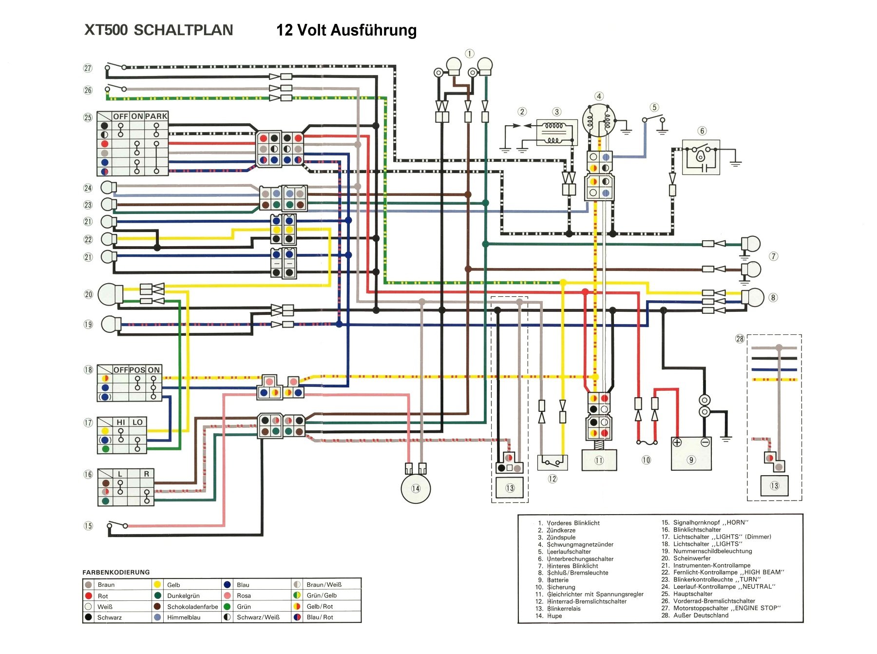

hier der Kabelplan der 86iger 12V XT 500.
Den 6V Kabelbaum kann man dementsprechend anpassen oder den 12V Replika- Kabelbaum bei Kedo kaufen, aber Zündschloss und linker Lenkerschalter sind bei der 12V ebenfalls anders. Also in dem Fall dann auch zu tauschen.
Der 12V Regler hat ja den Gleichrichter integriert. Der Gleichrichter der 6V Version ist überflüssig.
Grüsse

Lichtmaschine ist von einer 87er XT. @Thomas: Kabelbaum etc. tauschen scheint mir unnötig, technisch unterscheiden die Lichtmaschinen sich ja nicht. Die Schaltpläne kenne ich, nur reicht mein Hirnschmalz nicht.
Ich dachte eher, die vier Eingänge des 87er Reglers mit den Anschlüssen vom alten Regler und dem alten Gleichrichter zu verbinden und das in sinnstiftender Kombination. Was meint ihr?

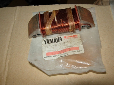

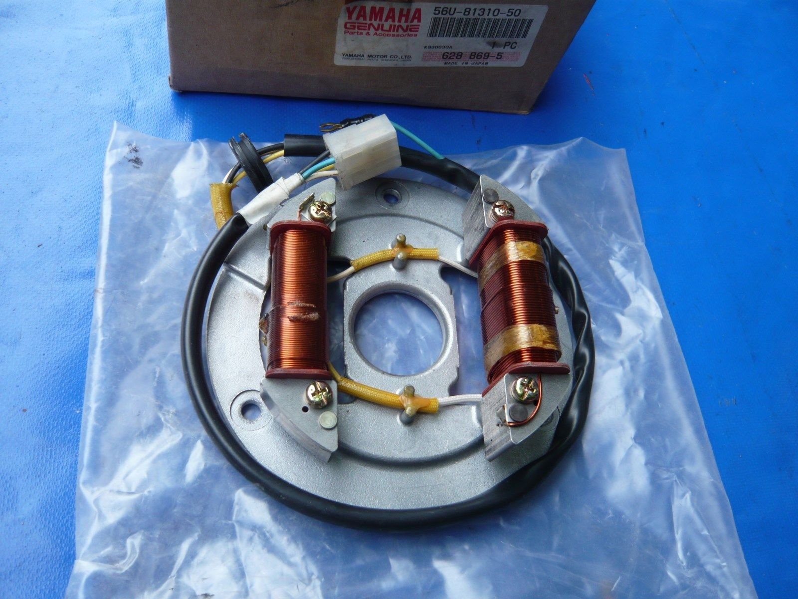

Oh je. Die Befürchtung von Ralle bewahrheitet sich. Das Polrad und die Spulen sind von einer 6V XT500.....12V Spulen passen nicht ins 6V Polrad.
Hier Bilder der 12V Anlage Gruss

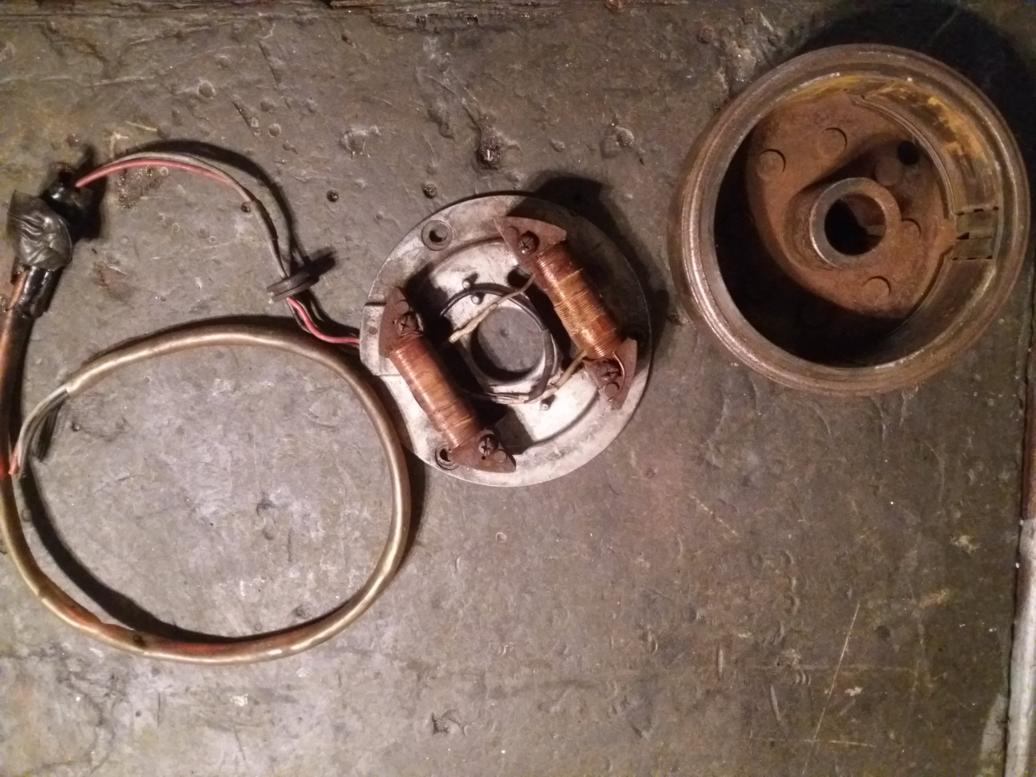

- Beiträge: 3261
Re: 12V Lichtmaschine von 87er in 81er einbauen
Hier eine vergammelte 12V Lima. Guck Dir mal das Polrad bzgl der Anordnung der Magnete an.

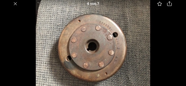

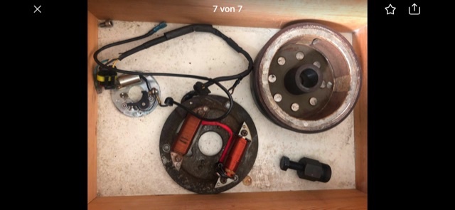

Hanno
- Beiträge: 43
- Registriert: Di Okt 18, 2022 15:29
Seid ihr sicher? Kennt einer den Innendurchmesser vom 12v Polrad? Ich würd dann wohl mal ein Fass aufmachen wollen.

Das steht auf dem Polrad.
- Beiträge: 3261
https://www.xt500.org/68eustw03ihkmsez/ ... 7&start=15
Ein uralter Beitrag. Seite 2 mal das 6V Polrad. Vergleich das mal mit Deinem Polrad. Darüber ein Bild ders 12V Polrades.
- Beiträge: 2435
Oha...ich habe es befürchtet, die hatte ich nämlich auch gesehen...wie Thomas schon richtig geschrieben hat, das ist definitiv eine 6V Lima, da brauchst du auch nicht nachmessen, sieht man deutlich am Polrad...den Typ würde ich dann mal kontaktieren
Gruss Ralle
Gruss Ralle
