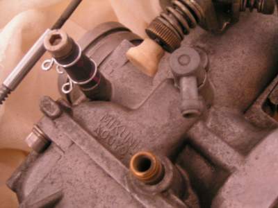

Allerdings hab ich festgestellt, das am Versager insgesamt sogar 4 Schlauchanschlüsse dran sind?
wohin damit?
Einer ist ja für Sprit.
Kann ich die anderen offen lassen, bzw einen Schlauch ranhängen und den nach unten führen?
Olli

Schau mal da http://www.arcor.de/palb/alben/55/21455 ... 393235.jpgMoin Moin,Allerdings hab ich festgestellt, das am Versager insgesamt sogar 4 Schlauchanschlüsse dran sind?
wohin damit?
Olli
sind schon mal 2, der 3te ist für Sprit, und wenn ich richtig liege hast Du einen SR-Vergaser mit der Unterdruckansaugung (oderwiedasauchimmerheißt) für den SR-Benzienhahn, das ist dann Nr.4.
Gruß andy

Hier ich mal ein paar Bilder der Anschlüße des SR-Vergasers gemacht.
SR-Vergaser mit Beschleunigerpumpe (unterdruck verschloßen für XT-Benzinhahn)
SR-Vergaser mit ofenem Unterdruck, normal (unten links der 4te anschluß)
So sieht meine Lösung diesbezüglich aus. Fahren tue ich aber, zur Zeit, einen XT-Vergaser.
Gruß andy

Moin Moin,
nee meiner sieht etwas anders aus.
So wie auf deinem ersten Bild, ist wohl schon ein XT Versager.
sind aber trotzdem 4 Anschlüsse.
Ich krieg heute meine Kamera wieder, dann mach ich mal ein Foto.
Der dicke ist ja wohl Spritzufuhr.
Einer ist an der Ablaßschraube.
und dann?
gruß
Olli
