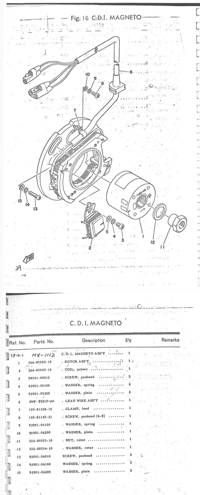

hier mal ein Auszug aus der Teileliste der 79iger HL.
Manual hab ich leider nicht.
