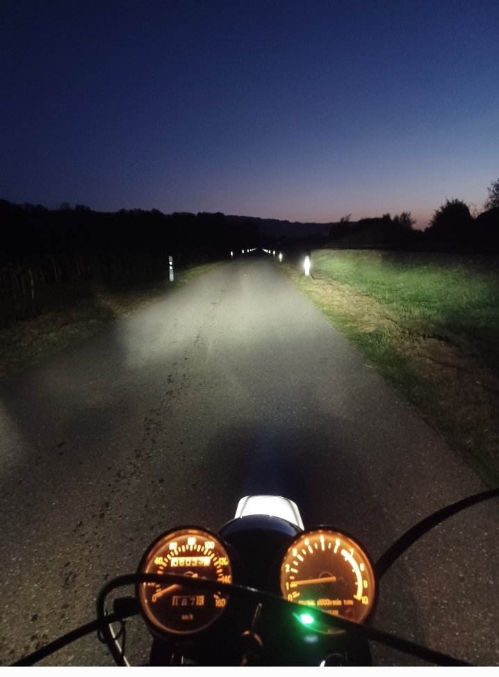

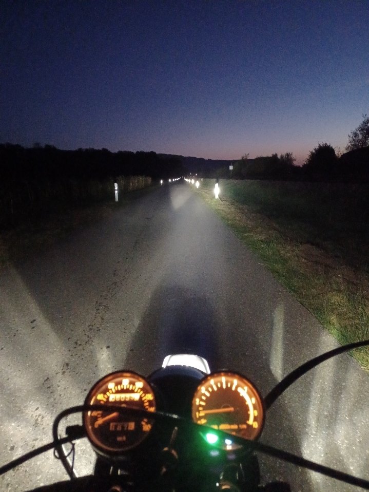

Da die dunkle Jahreszeit begonnen hat und ich die XT zum testen benötigte, habe ich eine Philips LED H4 in meine Alltags-XT verbaut. Eigentlich ging die Überlegung in Richtung meines W124T, dort ist aber die Investition deutlich höher...
Nun ja, ...ist schon ziemlich krass besser das Licht...zuvor war es eigentlich für XT-Verhältnisse schon prima...
Abblendlicht: Fernlicht: ...nun wieder wohl der 124er umgerüstet...
ich kapere mal diesen Beitrag...
