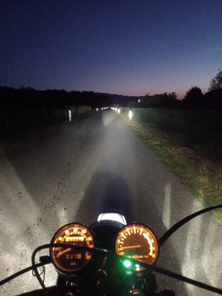

Da die dunkle Jahreszeit begonnen hat und ich die XT zum testen benötigte, habe ich eine Philips LED H4 in meine Alltags-XT verbaut. Eigentlich ging die Überlegung in Richtung meines W124T, dort ist aber die Investition deutlich höher... :(
Nun ja, ...ist schon ziemlich krass besser das Licht...zuvor war es eigentlich für XT-Verhältnisse schon prima... ;D
Abblendlicht:
Fernlicht:
...nun wieder wohl der 124er umgerüstet... :D

Hallo Mambu
Ist es diese:
Philips Ultinon Pro6000 H4-LED Motorrad
Liebe Grüße Micha
