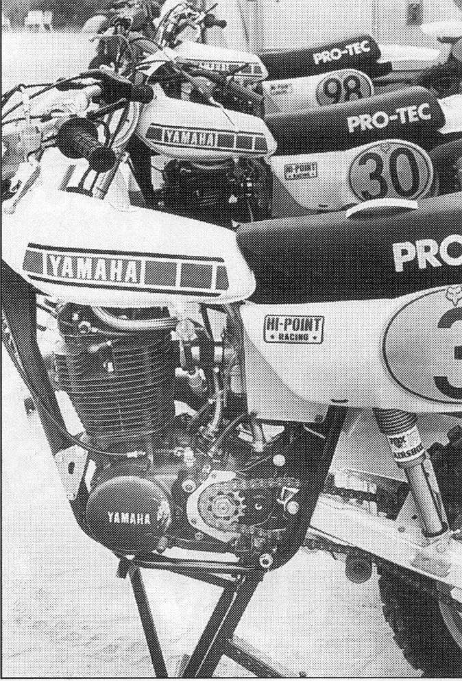

hier ein paar bilder in den grauen Alltag.

...lecker...
