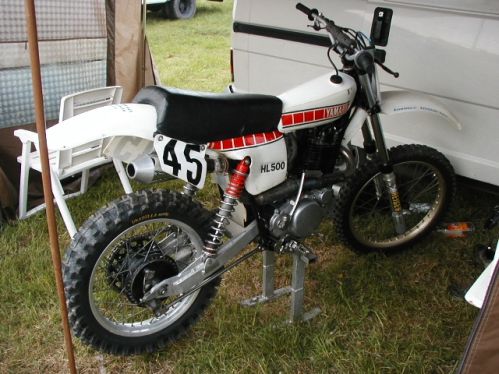

Hab noch mal in meinem Fotokasten gegraben.
Was mag dann erst diese HL bringen, mit langer Sitzbank :D :

Beitragvon sven » Mi Okt 20, 2004 19:27
Also ich find', 'ne HL muß den Krümmer links am Zylinder vorbei haben...
Sonst siehtse ja aus wie 'ne XT!

Schönes HL-Bild hast Du da noch organisiert. Da muß ich meinen Fundus wohl noch weiter aufrüsten.
Noch was zu dem letzten Beitrag : Das gab auch für die XT 500 mal eine Auspuffanlage von White Bros, die linksherum lief und zwischen Luftfilterkasten und Rahmen oberhalb der Kette nach hinten ging.Mit "Vorschalldämpfer" über der Ritzelabdeckung. Es gibt demnächst mal ein Photo davon.
