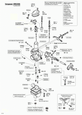

Hier noch eine weitere hilfreiche Darstellung:

Re: VM32 LLD25/27.5 Dichtung
Schöne Darstellung, vielen Dank!
Die Zeichnung hat einen Fehler der in einem anderen Fred erörtert wurde. Das runde, auf einer Seite abgewinkelte Blech mit drei Löchern das hier direkt über der Düsennadel montiert werden soll hat der 32er wohl nie gehabt.
Woddel
Woddel
- XTFRO
- Beiträge: 1337
Ja, zumindest taucht dieses kleine Extra-Blechdingens in allen drei regulären Teile-Katalogen, die ich mal gesammelt habe, gar nicht auf!?
Wer weiß, wo Mr. Oldman diese ganz besondere Darstellung her hat!?
Vielleicht hat er ja eine 34er Zeichnung umgearbeitet...
Der hat ja das Blech.
Und war das nicht so das der 32er auch serienmäßig nur die eine Kunststoff-Distanzscheibe auf der Gasschieberwelle hat und der 34 zwei?
Was mich schon länger interessiert - wozu ist das Blech?
Ist es eventuell verbaut weil im 34er die Düsennadel mit einer kleinen Federn Ihren Sitz gedrückt wird?
Ich glaube damit die Nadel nicht Flattert und immer an der gleichen Stelle in der Düse anlegt.
Ich habe gerade übrigens zwei verschiedene Zeichnungen des VM34SS gefunden - mit und ohne das Blech.
mit:
http://www.ratpak.de/spip.php?article353
in diesem Fred ohne:
https://www.forum.xt500.org/viewtopic.php?t=9014
