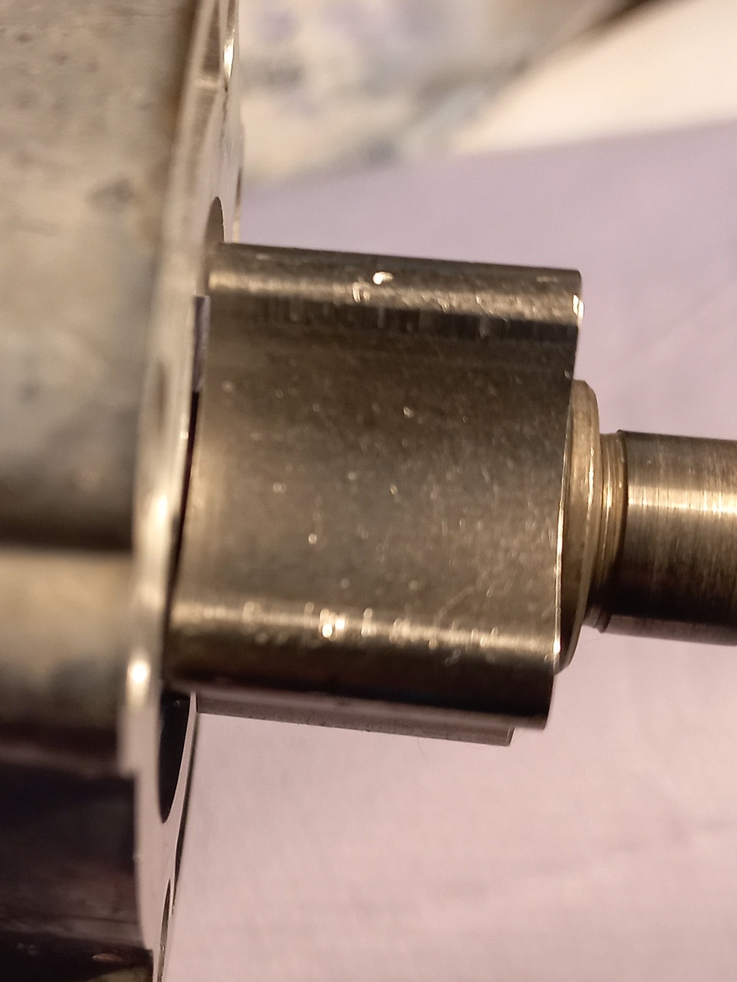

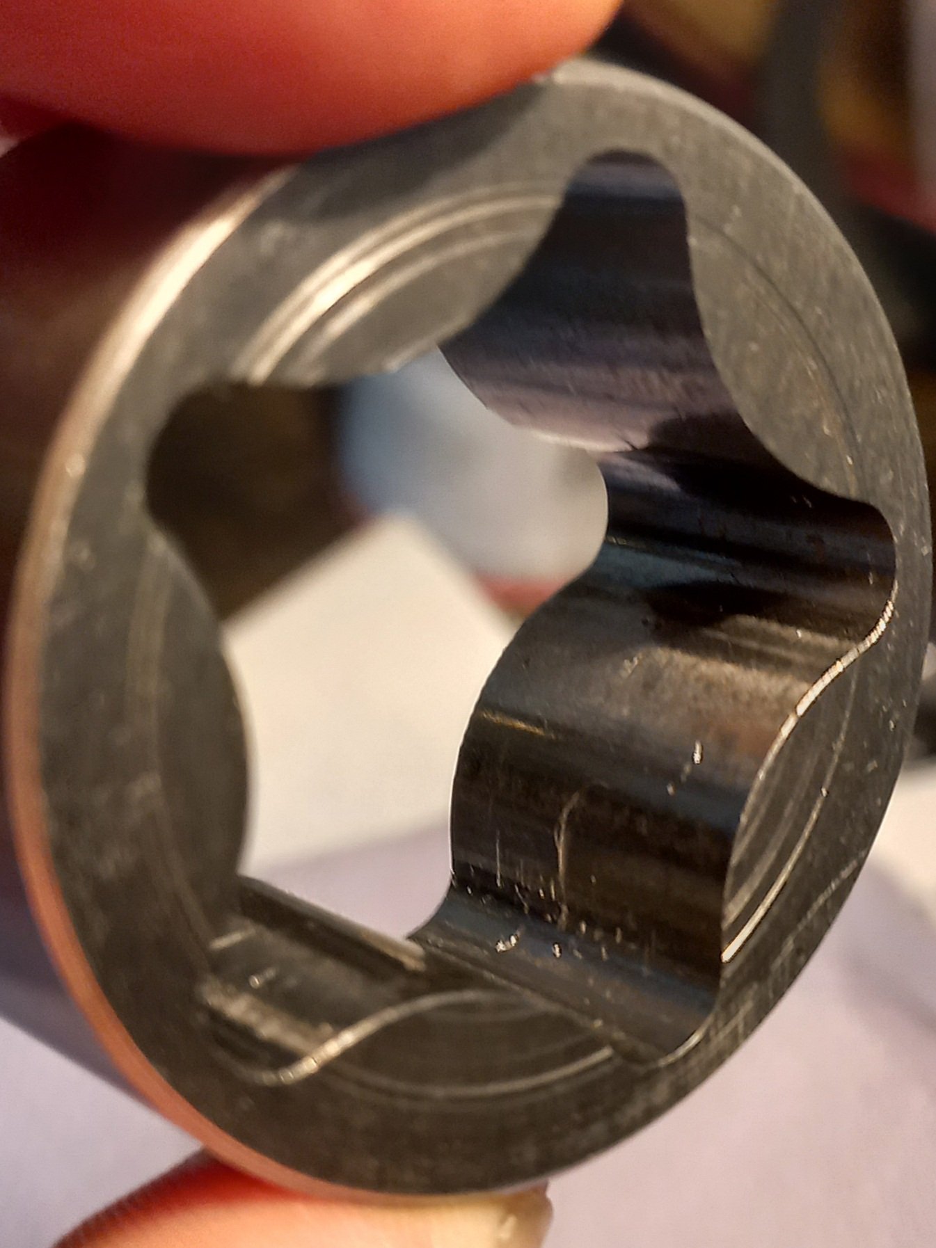

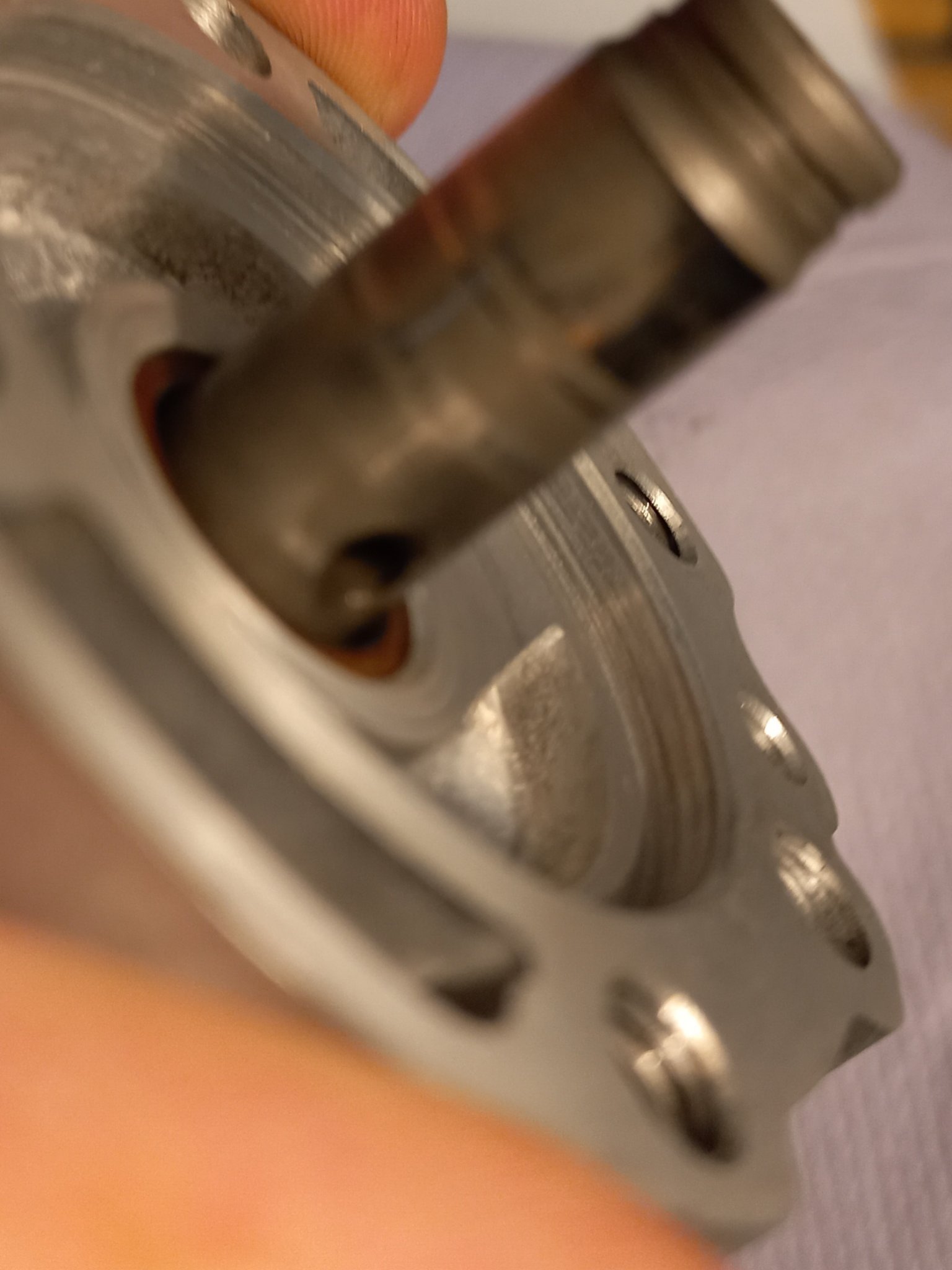

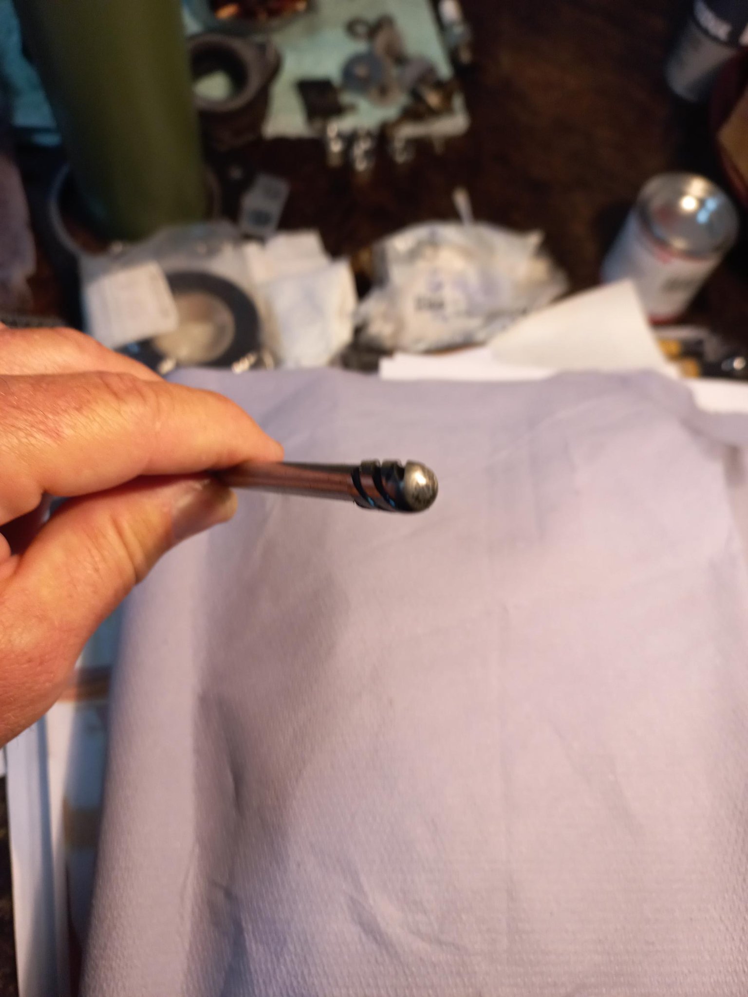

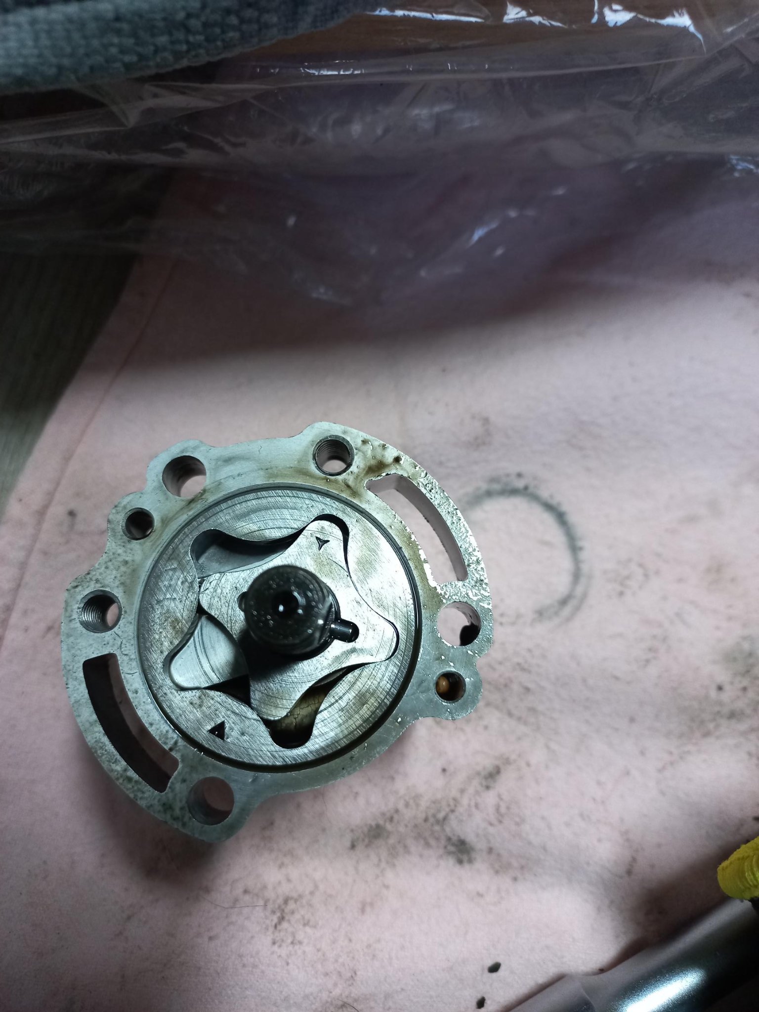

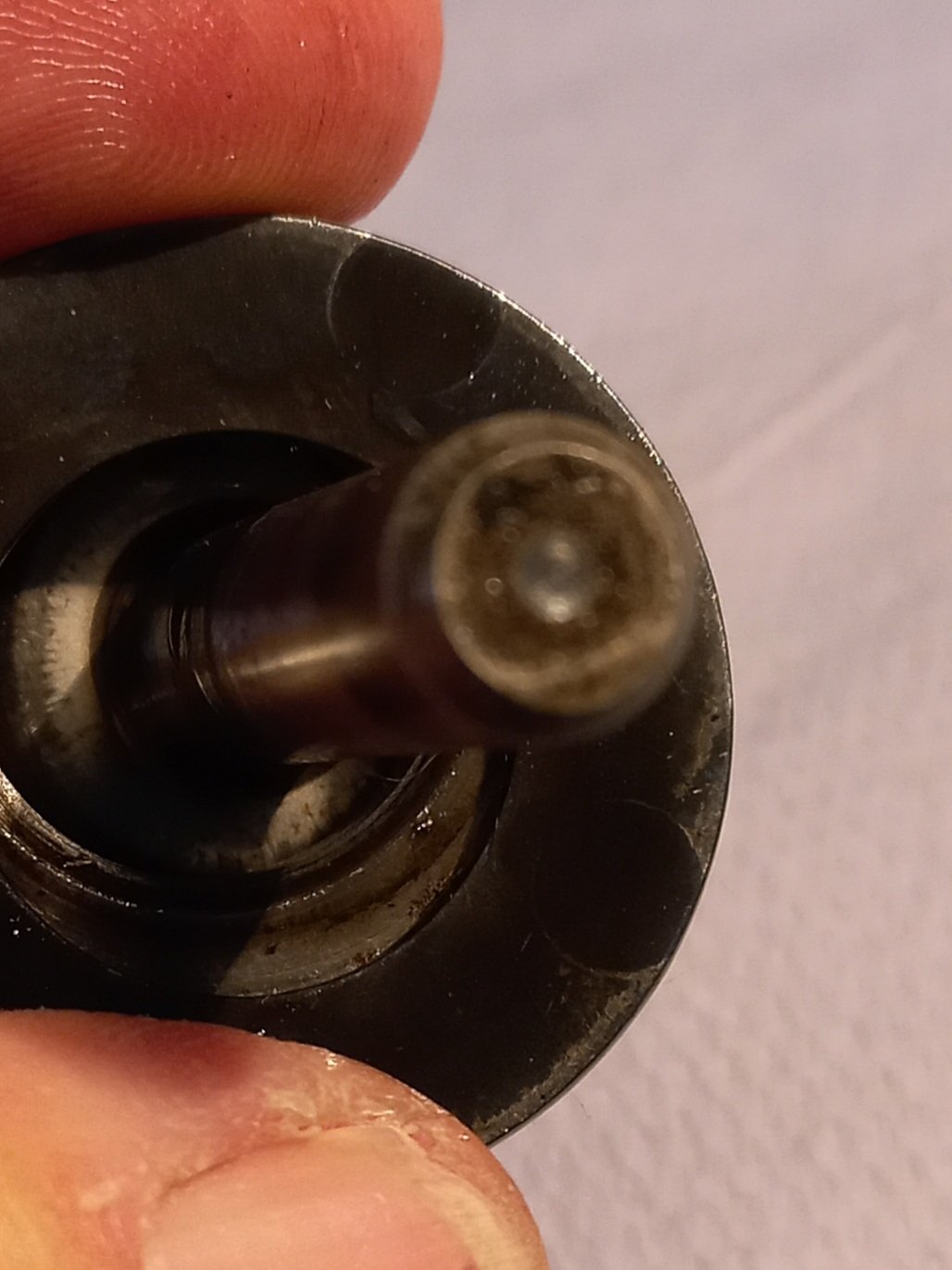

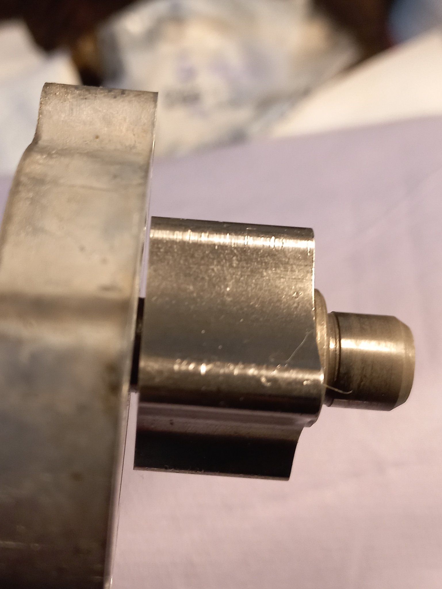

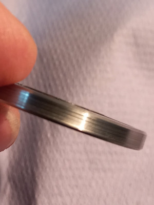

Hallo XT Gemeinde,
nachdem ich bei meiner Motorrevision nun an der Ölpumpe angelangt bin, ersuche ich euch um eure Beurteilung der Teile.
Siehe Fotos.
Danke vorab für euer Feedback...
Bg
Olivetti
Beiträge: 7227
Re: Ausgebaut und für Gut oder schlecht befunden....
Beitragvon Frank M » Mi Okt 06, 2021 21:15
kannste mit neuen Dichtungen alles wieder einbauen.

Beitragvon Olivetti » So Okt 10, 2021 18:03
Danke Frank für deine Experdiese.
Nachdem sich sonst niemand zu Wort gemeldet hat, dürfte es sehr eindeutig sein.
Dann werd ich mal nur die Dichtungen wechseln.
BG Olivetti

Sieht aus, wie Frank schreibt, aber ich würde noch das Flankenspiel derTrochoide messen.

Beitragvon Olivetti » Mo Okt 11, 2021 7:44
Hallo Helmut,
das Spiel beträgt 0,08
