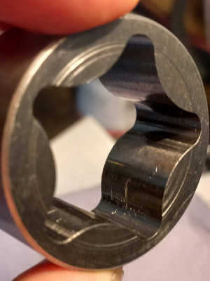

Hallo XT Gemeinde,

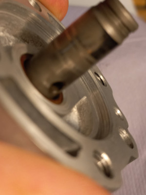

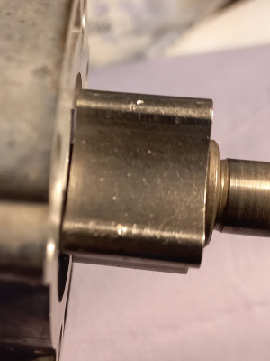

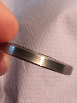

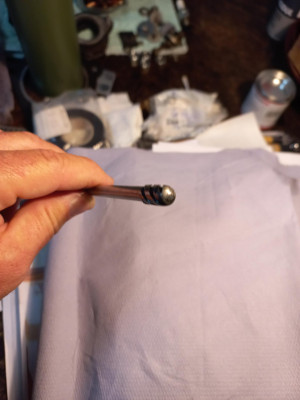

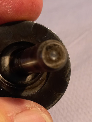

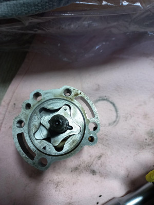

nachdem ich bei meiner Motorrevision nun an der Ölpumpe angelangt bin, ersuche ich euch um eure Beurteilung der Teile.
Siehe Fotos.
Danke vorab für euer Feedback...
Bg
Olivetti

kannste mit neuen Dichtungen alles wieder einbauen.

Danke Frank für deine Experdiese.
Nachdem sich sonst niemand zu Wort gemeldet hat, dürfte es sehr eindeutig sein.
Dann werd ich mal nur die Dichtungen wechseln.
BG Olivetti

Sieht aus, wie Frank schreibt, aber ich würde noch das Flankenspiel derTrochoide messen.

Hallo Helmut,
das Spiel beträgt 0,08

Da schon Alles zerlegt ist.
Ob es dann nicht Sinn macht, die größere Ölpumpe nachzurüsten?
Beiträge: 2645
Re: Ausgebaut und für Gut oder schlecht befunden....
Beitragvon Mambu » Mo Okt 11, 2021 19:01
...zu welchem Zweck?
Ich hatte noch nie Sorge mit der originalen Pumpe. Meiner Meinung nach überflüssig.

dito, von verschlissenen Kipphebel auf der Achse hab ich noch nie gehört, der Rest ist im Wesentlichen rollengelagert und braucht nur etwas Schleuderölschmierung. Beim im Standgas laufenden Motor einen Ventileinstelldeckel abnehmen schafft eindrucksvoll Klarheit... 8)
