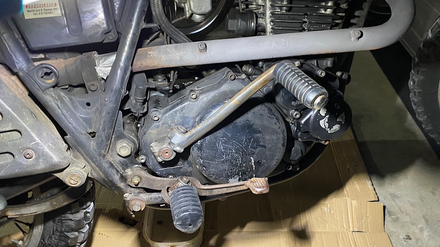

ich habe nun auch meine 78er XT aus dem fast 20jährigen Dornröschenschlaf erweckt. Wurde seit 2002 nicht mehr gefahren und stand seitdem auf dem Scheunendachboden.
Die übliche Geschichte: Sohn wird 16 und holt sich eine WR125R (zum Glück keinen Joghurtbecher :razz: !) und erweckt damit bei mir die alte Lust am Dampfhammer!
Ich lese nun seit drei Monaten hier mit und musste deshalb bisher keine Fragen stellen. Dank eurer Beiträge konnte mir alles zusammenlesen/-reimen!
Was ich alles gemacht habe, schreibe ich später mal (so viel war das gar nicht!), jedenfalls lief sie gut. Aber dann gestern bei unserer ersten Ausfahrt schlug sie beim Ankicken zurück und danach stand der Kickstarter wie auf den Fotos zu sehen.
Wir haben dann unsere Tour gemacht und ich konnte sie auch immer wieder ankicken und sie lief für ihre Verhältnisse ruhig.
Beim ersten Tankstopp vielen uns dann allerdings dann frische Öltropfen unter dem Motorrad auf, konnten allerdings nicht lokalisieren, woher sie rührten, da untenrum alles eingesabbert war.
Jetzt könnte ich ja den Kickstarter einfach vom Vielzahn abnehmen und um einige Zähne versetzt wieder passend aufstecken, habe allerdings kein gutes Gefühl dabei!
Der Ölverlust hält sich inzwischen in Grenzen.
So, was denkt ihr?

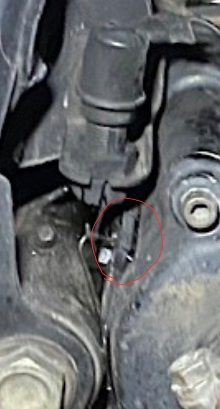

Ich befürchte auch, das ein abgebrochenes Kickstarterausklinkblech dein Gehäuse durchschlagen hat, wenn man auf dem Bild genau hinsieht :lupe: könnte das gut sein...oder es täuscht nur :roll:

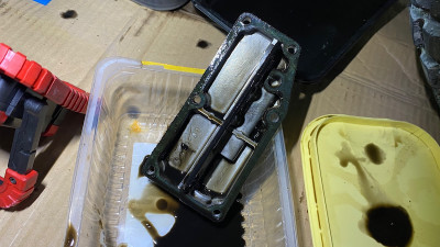

Dann mal noch die Ölwanne entfernen und
nachschauen. Eine Neue Dichtung auch hier einbringen.

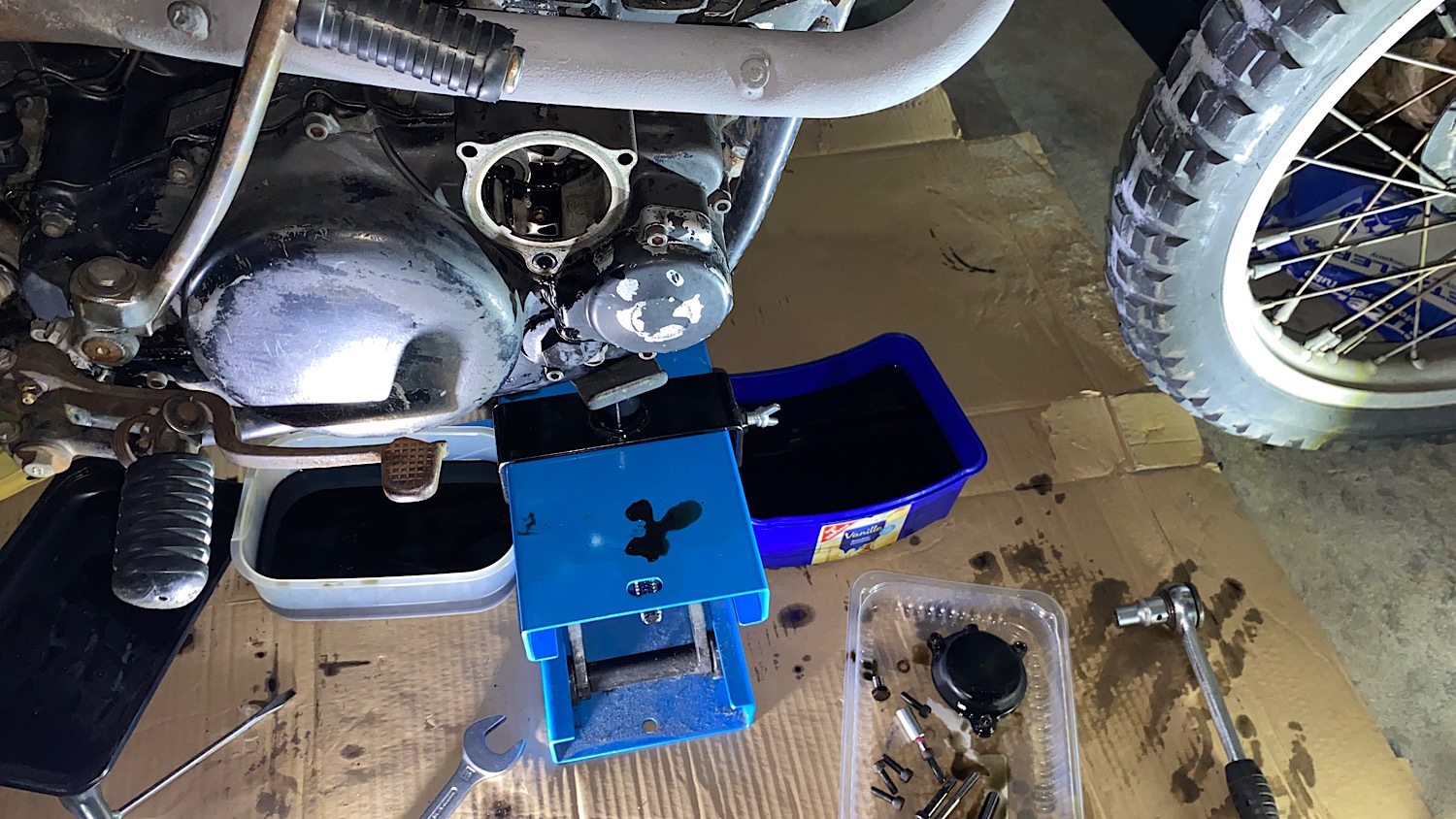

habe nun mal das Öl abgelassen und lass sie nun gar austropfen.
In der Ölwanne war nix außer Öl!
Danke euch für eure Tipps schon mal!

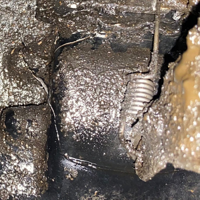

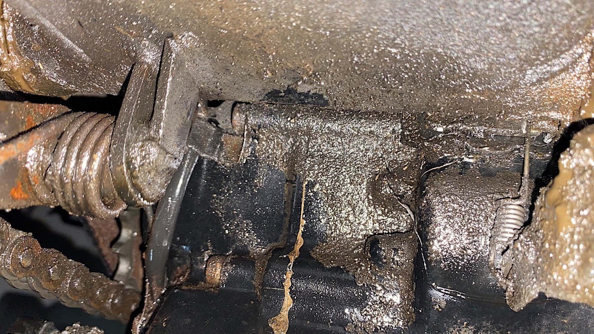

jetzt schau ich mir grad die Bilder an, die ich blind drunterhaltend mit dem Handy gemacht habe und sehe da diese wirren weißen Linien! Ist da nicht der Kickstarter mit seiner Mechanik dahinter?
Das ist doch genau das, was Frank beschrieben hat, oder?
Kann mich bitte einer beruhigen?
Grüßla,
Wenns läffd dann läffds!
PeJo
Beiträge: 1578
Wohnort: Oberachern
Re: Kickstarter steht nach vorn
Beitragvon PeJo » Mo Jul 26, 2021 22:08
Oha, das sieht nicht gut aus.
Eindeutig sind da mehrere Risse im Gehäuse, da ist nix mit Knetmetall oder Ähnliches.
Da wirst du ein anderes Motorengehäuse brauchen.
Beiträge: 7138
Beitragvon Frank M » Di Jul 27, 2021 0:17
... Aber dann gestern bei unserer ersten Ausfahrt schlug sie beim Ankicken zurück und danach stand der Kickstarter wie auf den Fotos zu sehen...
das wäre wohl der richtige Moment gewesen der Ursache erstmal auf den Grund zu gehen und die geplante Tour zu verschieben.
Ich fürchte auch da hast du mehr Schaden als den klassischen Gehäusedurchschuss durch ein abgebrochenes Ausklinkblech. Vielleicht stellst du erstmal eine Blechwanne mit etwas Sprit drunter und pinselst alles sauber, wobei eigentlich so schon sicher ist, dass der Motor raus muss. Als Ersatz kannst du dich auch nach einem vermutlich preiswerteren SR500-Motorgehäuse umsehen. Bis auf die nachträglich einzubringende Bohrung für das Unterbrecherantriebszahnrad passt alles 1:1 aus deinem XT-Motor. :grosseaugen:
