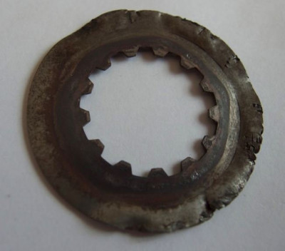

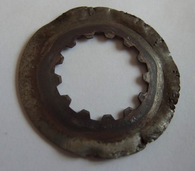

Re: Ritzel hat Spiel
Internetzfund von einer TDM:
Da dürfte das Blech nicht in der Verzahnung eingespurt gewesen sein.
Die Mutter drückt dann nur den Rand runter und verformt das Sicherungsblech.
Das Sicherungsblech muss plan bleiben! Nur außen der Rand wird später hochgebogen, so dass er an der Ritzelmutter anliegt.

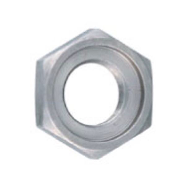

Die Mutter muß mit der Geschüsselten Seite zum Ritzel und mit der Flachen Seite nach außen zeigen , somit kommst du näher ans Ritzel mit der Schraube weil sie sich so über die Wellen Verzahnung stülpen kann ! Wenn du die Schraube falsch herum montierst geht sie vorher an der Verzahnung auf Block !Danke für die schnelle Antwort, die Mutter muss wie rum eingebaut werden?
Ritzel muss ich Mal messen.
Es kann aber wie gesagt auch daran liegen das du eine 530er Abstandsbuchse drin hast weil Du vorher einen 530er Kettensatz drauf hattest !
Frage: hast du jetzt einen 520er oder 530er Kettensatz drauf und ist deine Buchse 16,5 oder 18,5mm ?
Übrigens für diese Buchse gibt es auch eine Einbaurichtung !
Danke für die Unterstützung, ich habe die Mutter falsch herum montiert...

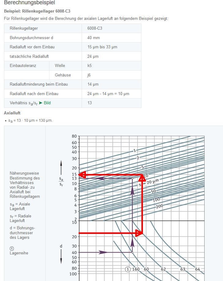

Ich bin kein Machinenbauinschenör, aber versuche mal aus Tabellen ...
Das Getriebelager ist ein 6305.
Die "Radiale Lagerluft" (rauf-runter) ist bei Innendurchmesser 18 mm mit null bis maximal 20 Mikrometer angegeben (2/100 mm) - im Neuzustand und unbelastet und für ein Standardlager. Wert ist von der SKF Website. Wenn ich eine Minderung auf die Hälfte durch den Einbau anehme > 10 Mikrometer oder 1/100 mm.
Für diese Werte komme ich bei Ablesen aus der Axiallufttabelle auf einen Faktor von 15, die Axialluft beträgt also maximal das 15-fache davon = 15/100 mm = 0,15 mm. Gaaanz grober Anhaltswert, weil das die Einbausituation nur Daumen mal Pi berücksichtigt wurde. Im Neuzustand.
Lieg ich da falsch? Leider sind da keine Verschleissgrenzen angegeben ... aber ich nehme mal an die 0,5 mm Wellenspiel sind auch nur geschätzt und nicht gemessen. Wäre interessant wieviel das WIRKLICH ist. Vielleicht hat der helupesi ja eine Messuhr ...
0,15 entspricht dem Ventilspiel am Einlass, das kann man schon ganz gut spüren.
PS: die Axialluftberechnung ist von da > https://medias.schaeffler.de/de/bearing ... 1238891147
Das ist die Herleitung fürs Axialspiel (Axialluft), von dem er 0,5 mm gespürt hat, aus dem Radialspiel.
Und der Faktor ist irgendwo zwischen 10 und 20
