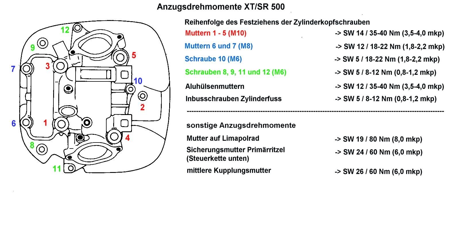

Danke erstmal. Ich hab leider kein Bucheli zur Hand :? Kann mir jemand die Reihenfolge und die Drehmomente angeben? Vielen Dank.
@Frank: Ich kann mir nicht vorstellen, dass die Flächen nicht plan sind. Es war trocken vor der Revision und auch die letzten 6000 km...
XT-ZRX
Beiträge: 412
Re: Öllfeucht im Bereich ZKD, Schrauben nachziehen?
Beitragvon XT-ZRX » Sa Mai 22, 2021 23:55
Bitteschön

Beitragvon Frank M » So Mai 23, 2021 1:52
XTraktor
Beiträge: 31
Registriert: Sa Apr 27, 2019 23:17
Beitragvon XTraktor » So Mai 23, 2021 7:26
Super, vielen Dank.
