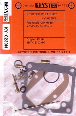

versenden international. Kits sind deutlich umfangreicher als die in D erhältlichen (incl aller Düsen, Nadeldüse, Leerlaufschraube und Düsennadel). Düsengrößen können ohne Aufpreis variiert werden.
Hab´s noch nicht probiert, bin aber wild entschlossen...
Hat jemand Erfahrungen mit der Firma Keyster?
Gruß Markus
Gruß Markus

Kann mir mal jemand sagen, wie man die Bilder anguckt?
Bei mir tut sich da garnix,#!"
Habe übrigens grad bestellt, 2 Kits mit verschiedenen Düsengrößen für 31,11 Euro (Porto 2,50 Dollar !!!) - bei den lächerlichen Portokosten brauchen wir glaub ich nicht unbedingt ne Sammelbestellung...
2 Dichtungskits bei Kedo mit Versand: 31,95 Euro...
Werd berichten, was kommt....

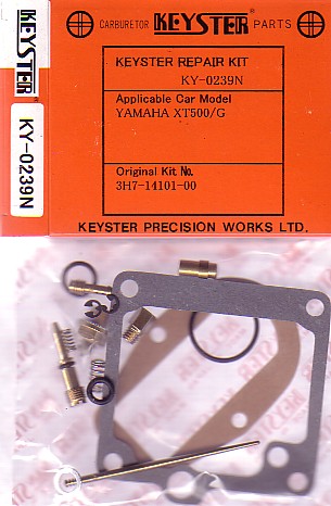

Hallo Leude,
bevor Ihr da ans bestellen geht, schaut Euch doch mal die Modellbezeichnung an. Das ist doch ein Reparatursatz für die G-Ausführung, die hat eine Pumpe drin und somit auch die Düsennadel 5FL34, HD 250 und das ganze "G"-Geraffel. Aufbau so ähnlich wie bei der "E". Das geht doch nicht mit dem europäischen 32er.
Steht doch auch drauf: 3H7, also alles mit vorgelegter Gabel, der zugehörige Vergaser heißt meines Wissens 3H6-00.
Hoffentlich irre ich mich...und es ist ein europäisches Vergaserkit bestelt worden
...andererseits, nie war die Möglichkeit näher, sich einen SR-Vergaser(die 2mm mehr Durchlaß seien mal vernachlässigt) zu besorgen und sich einen "G"-Vergaser nachzubauen.
Gruß T.C.
Gruß T.C.
