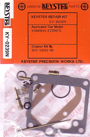

Du hast recht! Sehr umfangreicher Reparaturset für 17,50 $. Vielleicht kann man ja eine Sammelbestellung organisieren.
Vergaser Reparatur Set
Grüße Klaus

bevor Ihr da ans bestellen geht, schaut Euch doch mal die Modellbezeichnung an. Das ist doch ein Reparatursatz für die G-Ausführung, die hat eine Pumpe drin und somit auch die Düsennadel 5FL34, HD 250 und das ganze "G"-Geraffel. Aufbau so ähnlich wie bei der "E". Das geht doch nicht mit dem europäischen 32er.
Steht doch auch drauf: 3H7, also alles mit vorgelegter Gabel, der zugehörige Vergaser heißt meines Wissens 3H6-00.
Hoffentlich irre ich mich...und es ist ein europäisches Vergaserkit bestelt worden
...andererseits, nie war die Möglichkeit näher, sich einen SR-Vergaser(die 2mm mehr Durchlaß seien mal vernachlässigt) zu besorgen und sich einen "G"-Vergaser nachzubauen.

mein interesse liegt an einer nachfertigung des deutschen modells, da die keysterkits aus amerika wohl für eine 3H7 sind.
hier wird aber die 1U6 gefahren, wie aus postings zu erlesen ist gibt es unterschiede.
