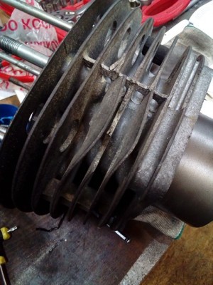

Beitragvon Bernhard » Sa Dez 05, 2020 13:38
Ist das Schrott, oder kann man den Zylinder noch verwenden. Das es nicht hübsch ist, ist mir klar.
Gruß Bernhard

Beitragvon rei97 » Sa Dez 05, 2020 13:41
Du darfst ihn mir gerne zusenden.
Der Zylinderkörper ist Schrott.
Sende mir per PN das Porto und was Du gerne dafür hättest.

Beitragvon Mambu » Sa Dez 05, 2020 14:31
Autsch!
Technisch voll verwendungsfähig, hier zählen innere Werte ... optisch Kernschrott, Büchse und Stehbolzen sind verwendbar.

Beitragvon Bernhard » Sa Dez 05, 2020 14:34
Optik interessiert mich eigentlich weniger. Soll nur funktionieren, ich denke ich steck den Kram wieder zusammen.
Danke fürs Feedback.
Gruß Bernhard

Beitragvon Hudriwudri » Sa Dez 05, 2020 14:44
@bernhard
Sicher ist der Zylinder für einen moderat leistenden Motor noch wiederverwendbar solange der Grundkörper nicht gerissen ist.
Ganz im Gegenteil, falls du die mittlere Finne weglässt dann kann man die 2 Finnen wahrscheinlich ohne gröbere Probleme schweißen.

Beitragvon rei97 » Sa Dez 05, 2020 16:39
In so einem krassen Fall gehe ich von Anrissen aus, die man niemandem mehr aufbereiten sollte.
Da habe ich schon Bessere vergewaltigte Zylinder verschrottet.
Die Buchse, soweit unter 87,5 ist aber verwendbar.
Die Stehbos brauche ich zwar nicht, da genug Teile vorhanden, aber auch die kann man gut aufarbeiten.

Beitragvon Hudriwudri » Sa Dez 05, 2020 21:49
Helmut,
Bei all Deinem gut gemeinten Interesse an dem Zylinder, aber es ist doch für "fast" jedermann ein Fallschadeb oder montageschaden daher wo da Anrisse sein sollten weiß ich bei allem gut gemeinten Verständnis net??? Va wenn der gute Mann die obere und untere Rippe repariert und die mittlere bissl egalisiert um in der höchsten Paranoiastufe Kerbstufen unter Zyklischer Langzeit Ermüdung auszuschließen, und selbst das wäre sehr bis zumindest mittelweit hergeholt ;)
Also bitte net ein Fass aufmachen wo beim besten Willen keines aufzumachen ist (und ein bissl eine fachliche Meinung und Einschätzung dazu habe ich auch aufgrund meiner Bildung, die eigentlich eh wurscht sein sollte ;) )
Daher wieso den Leuten die Sachen vermiesen statt zumindest ein bisserl support geben und Happy sein wenn der Bernhard dann, zwar keinen Kühlrippen-Monet hat aber dafür einen Endurance-Wöhler,gell?!
Immer die selben Diskussionen, ich meine bei allem Verständnis aber der Schaß-zylinder ist kein Druckreaktor Behälter und es wird "halten" sofern ich net irgendwelche Risse in der Zylinderwand übersehen haben sollte!!!
Und selbst solche sind nach den bisherigen Erfahrungen in Zukunft "wahrscheinlich" reparierbar.
Also bitte "ruhig Blut" das Gnu in der Serengeti ist noch nicht versendet und es ist bei weitem noch nicht zum Ausschlachten gerichtet.
Ich behalte mir etwaige Bemerkungen zu Solidarität unter forenmember einstweilen noch für mich ;) !!!!!
Rlg an Alle
Christian

Beitragvon Bernhard » Sa Dez 05, 2020 22:17
:lach: :lach: :lach: Danke Christian, mir schmeckts auch :bia: :bia: :bia:
Ich hab mich noch nicht endgültig entschieden was ich damit mache...zumal ich nicht damit rumfahren muss :mrgreen: :mrgreen: :mrgreen:

Beitragvon Bernhard » Fr Dez 18, 2020 11:59
Ich nochmal, falls das jemand haben möchte für Schnittmodell oder Regaldeko oder oder oder, einfach Bescheid sagen. Würde dann gegen Versand verschickt werden.
Gruß Bernhard

Beitragvon rei97 » Fr Dez 18, 2020 12:59
Doch Schrott.
Da wäre sogar das Porto zuviel oder Blumentopf???
Was machst Du nun mit der Buchse?
Wie man das wieder mit einem intakten Zyl der z.b. 90 fertig hat, fügt, weist Du?

Beitragvon Ralle » Fr Dez 18, 2020 15:18
Hi Bernhard,
fürs Schnittmodell kommt der jetzt leider zu spät, da habe ich jetzt schon einen mit 88er Maß für geopfert ;D ...könnte noch ein guten Flaschenkühler hergeben
Gruss Ralle
