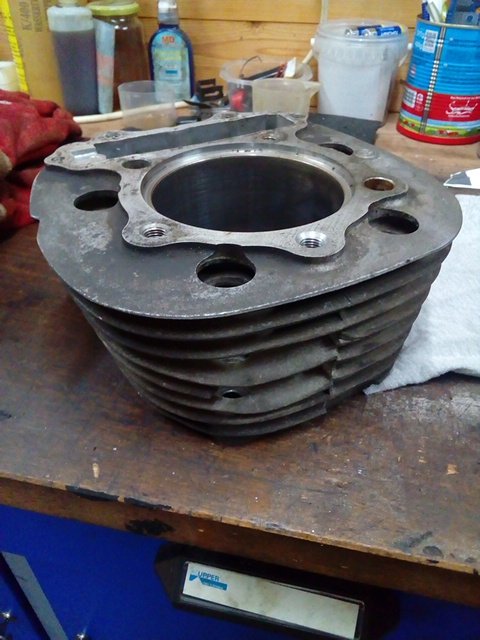

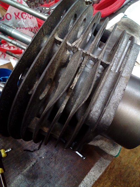

Ist das Schrott, oder kann man den Zylinder noch verwenden. Das es nicht hübsch ist, ist mir klar.

Du darfst ihn mir gerne zusenden.
Der Zylinderkörper ist Schrott.

Technisch voll verwendungsfähig, hier zählen innere Werte ... optisch Kernschrott, Büchse und Stehbolzen sind verwendbar.

Optik interessiert mich eigentlich weniger. Soll nur funktionieren, ich denke ich steck den Kram wieder zusammen.
Danke fürs Feedback.

Sicher ist der Zylinder für einen moderat leistenden Motor noch wiederverwendbar solange der Grundkörper nicht gerissen ist.
Ganz im Gegenteil, falls du die mittlere Finne weglässt dann kann man die 2 Finnen wahrscheinlich ohne gröbere Probleme schweißen.

In so einem krassen Fall gehe ich von Anrissen aus, die man niemandem mehr aufbereiten sollte.
Da habe ich schon Bessere vergewaltigte Zylinder verschrottet.
Die Buchse, soweit unter 87,5 ist aber verwendbar.
Die Stehbos brauche ich zwar nicht, da genug Teile vorhanden, aber auch die kann man gut aufarbeiten.

Bei all Deinem gut gemeinten Interesse an dem Zylinder, aber es ist doch für "fast" jedermann ein Fallschadeb oder montageschaden daher wo da Anrisse sein sollten weiß ich bei allem gut gemeinten Verständnis net??? Va wenn der gute Mann die obere und untere Rippe repariert und die mittlere bissl egalisiert um in der höchsten Paranoiastufe Kerbstufen unter Zyklischer Langzeit Ermüdung auszuschließen, und selbst das wäre sehr bis zumindest mittelweit hergeholt
Also bitte net ein Fass aufmachen wo beim besten Willen keines aufzumachen ist (und ein bissl eine fachliche Meinung und Einschätzung dazu habe ich auch aufgrund meiner Bildung, die eigentlich eh wurscht sein sollte
Daher wieso den Leuten die Sachen vermiesen statt zumindest ein bisserl support geben und Happy sein wenn der Bernhard dann, zwar keinen Kühlrippen-Monet hat aber dafür einen Endurance-Wöhler,gell?!
Immer die selben Diskussionen, ich meine bei allem Verständnis aber der Schaß-zylinder ist kein Druckreaktor Behälter und es wird "halten" sofern ich net irgendwelche Risse in der Zylinderwand übersehen haben sollte!!!
Und selbst solche sind nach den bisherigen Erfahrungen in Zukunft "wahrscheinlich" reparierbar.
Also bitte "ruhig Blut" das Gnu in der Serengeti ist noch nicht versendet und es ist bei weitem noch nicht zum Ausschlachten gerichtet.

Ich hab mich noch nicht endgültig entschieden was ich damit mache...zumal ich nicht damit rumfahren muss

Doch Schrott.
Da wäre sogar das Porto zuviel oder Blumentopf???
Was machst Du nun mit der Buchse?
Wie man das wieder mit einem intakten Zyl der z.b. 90 fertig hat, fügt, weist Du?
Doch Schrott.
