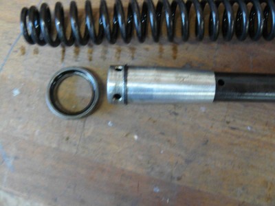

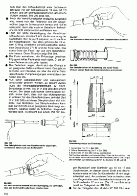

Erstens sind die Teile offenbar nicht vom Baujahr, denn der Dämpferinnenkolben hat oben einen 19'er Innenzwölfkant. Auf das untere Ende des Dämpferkolbens aufgesteckt befindet sich in einer Gabel eine Konushülse mit Federstahlring und Bodenventil, wie ich es in einer Reparaturanleitung(vermutl. Buchelli) gefunden habe (siehe Kopie)

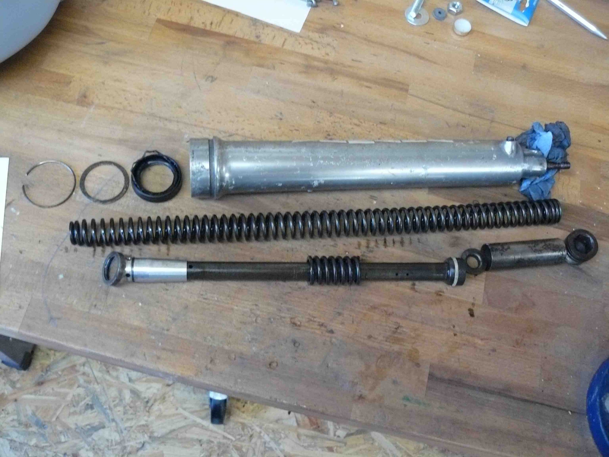

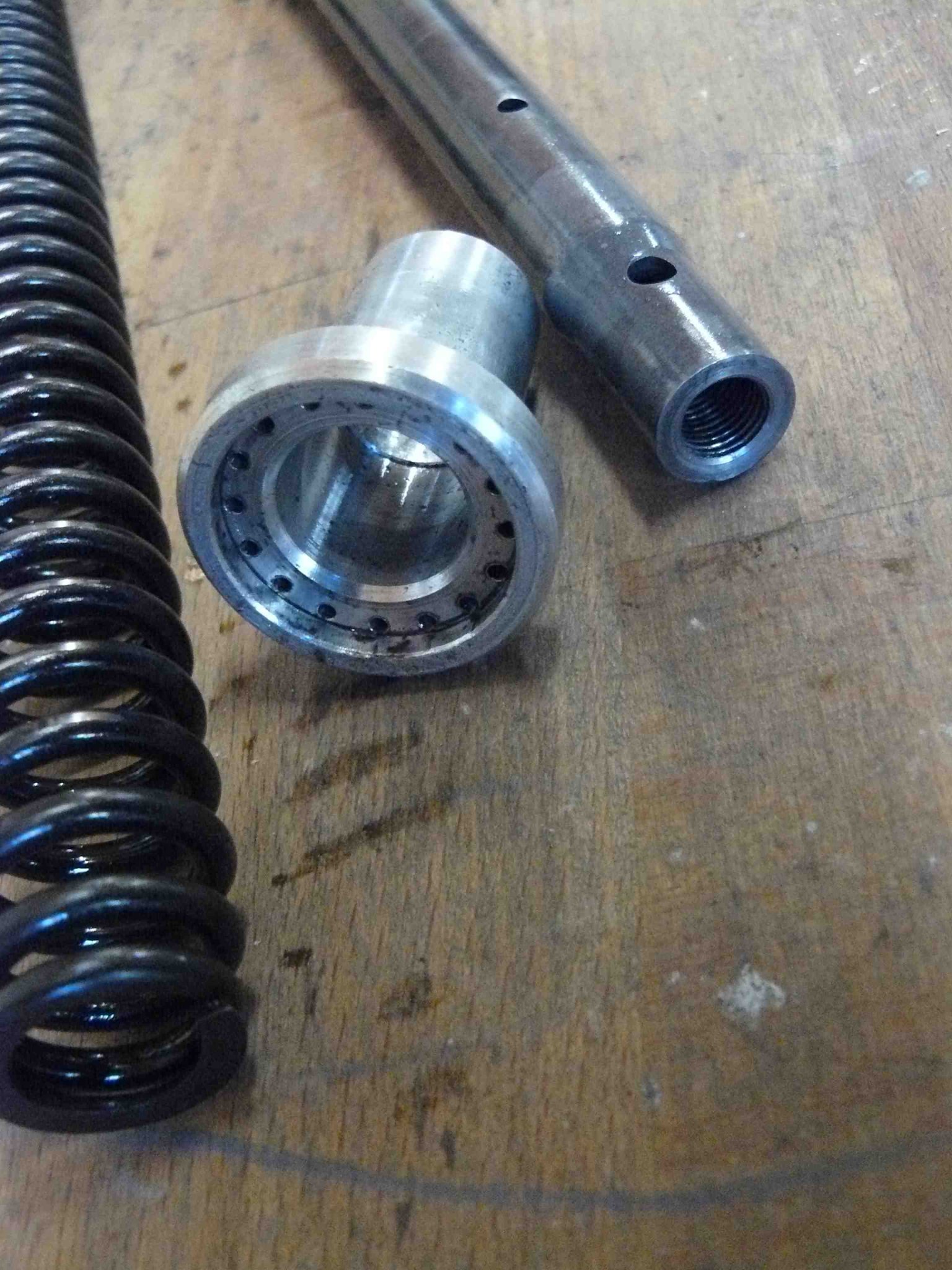

In der anderen Gabel steckt stattdessen auf dem Dämpferkolben eine Hülse mit einem angesetzten Löcherring, den ich nirgendwo zuordnen kann (Bild 3).
1. Weiß jemand, aus welchem Baujahr die Gabeln stammen?
2. Kann jemand die zweitgenannte Hülse identifizieren?

also da hat der Vorbesitzer wohl ein bisschen falsch gepuzzelt...erstmal ist das Tauchrohr schon mal keins von Bj.1978/79 sondern eins von Bj.76/77 was aber ja nicht unbedingt schlimm ist, kann man auch mit Faltenbälge verbauen...
das kompl. Innenleben von Bild 1 und 2 kommt aber von einer Gabel ab Bj. 1980!...
die Hülse auf Bild 3 kommt wiederum aus der speziellen Gabel aus dem 2. Halbjahr 77, die wurden nur ein halbes Jahr bei der XT verbaut, da gehören auch noch paar andere Teile zu...was für Standrohre hast du denn da?...es gab 4 verschiedene

Sowas hatte ich mir schon gedacht. Die Fage ist halt, ob ich die Teile von Bild 1 u. 2 so wieder mit dem älteren Tauchrohr verbauen kann und mich für die andere Gabel nach einer neuen Konushülse umsehe. Wenn es die überhaupt noch irgendwo gibt.

Also dann sind das Standrohre ab Bj.80...die Kombi von "alten Tauchrohre mit neuen Standrohren" kann man schon machen, dann ist die kompl. Gabel aber auch 6cm länger!...ich würde dann die Standrohre ca.2cm durch die obere Gabelbrücke durchschieben, mehr geht leider nicht, weil dann die Verjüngung der Standrohre anfängt...ansonsten wäre es mit einer so langen Gabel ein schwammiges fahren.
Trotzdem brauchst du jetzt noch eine zweite Hülse, weil die unterschiedlich lang sind und du somit eine unterschiedliche Vorspannung hast.
