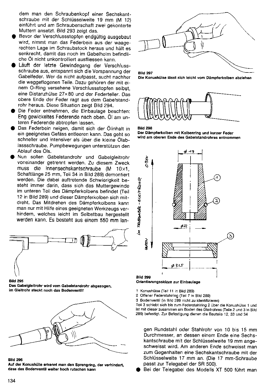

Erstens sind die Teile offenbar nicht vom Baujahr, denn der Dämpferinnenkolben hat oben einen 19'er Innenzwölfkant. Auf das untere Ende des Dämpferkolbens aufgesteckt befindet sich in einer Gabel eine Konushülse mit Federstahlring und Bodenventil, wie ich es in einer Reparaturanleitung(vermutl. Buchelli) gefunden habe (siehe Kopie)

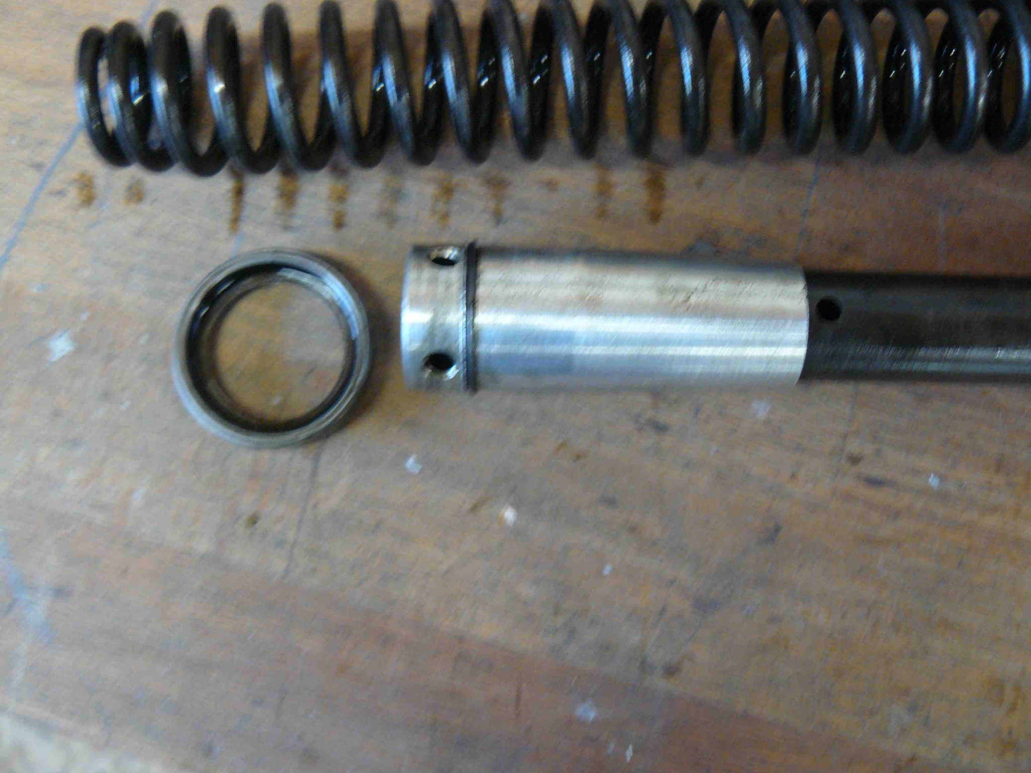

In der anderen Gabel steckt stattdessen auf dem Dämpferkolben eine Hülse mit einem angesetzten Löcherring, den ich nirgendwo zuordnen kann (Bild 3).
aus Reparaturanleitung unbekannt
Gabel 1
Konushülse mit Federring und Bodenventil
fremde Hülse

also da hat der Vorbesitzer wohl ein bisschen falsch gepuzzelt...erstmal ist das Tauchrohr schon mal keins von Bj.1978/79 sondern eins von Bj.76/77 was aber ja nicht unbedingt schlimm ist, kann man auch mit Faltenbälge verbauen...
das kompl. Innenleben von Bild 1 und 2 kommt aber von einer Gabel ab Bj. 1980!...
die Hülse auf Bild 3 kommt wiederum aus der speziellen Gabel aus dem 2. Halbjahr 77, die wurden nur ein halbes Jahr bei der XT verbaut, da gehören auch noch paar andere Teile zu...was für Standrohre hast du denn da?...es gab 4 verschiedene
