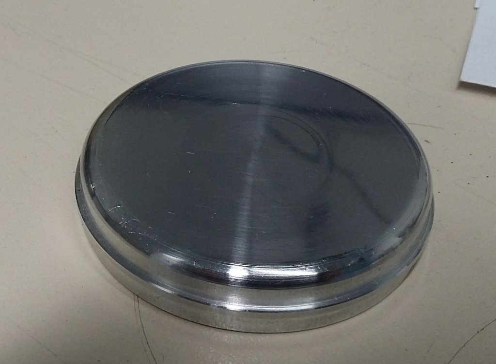

ich hab grad keinen Zylinderkopf zur Hand, soll aber für Jemanden schnell einen Blinddeckel drehen.
Könnt mir bitte grad jemand den Durchmesser der Bohrung im Zylinderkopf sagen, wo der Kickindikatordeckel drinsteckt? Ich weiß nur noch, dass 47,0 nicht reinpasst, es müsste 46,7 oder ,8 sein. Jaja, das Alter...

Servus, habe gerade letzte Woche einen Deckel gedreht ...46,9 mm hat gepasst.

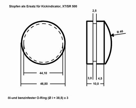

dazu hab ich mir mal eine Skizze gemacht:

Auch hübsch. Habs jetzt so gemacht, sollte schnell gehen, möglichst leicht sein und passen...

Wegen dem Maß ...1oder 2/10 weniger scheint mir auch nicht so verkehrt zu sein. Wer weiss bei "unseren" in die Jahre gekommenen Teilen schon ob die Deckeldichtflächen nicht schon einmal bearbeitet wurden.
@Frank ...danke, die Zeichnung werde ich mal abspeichern.

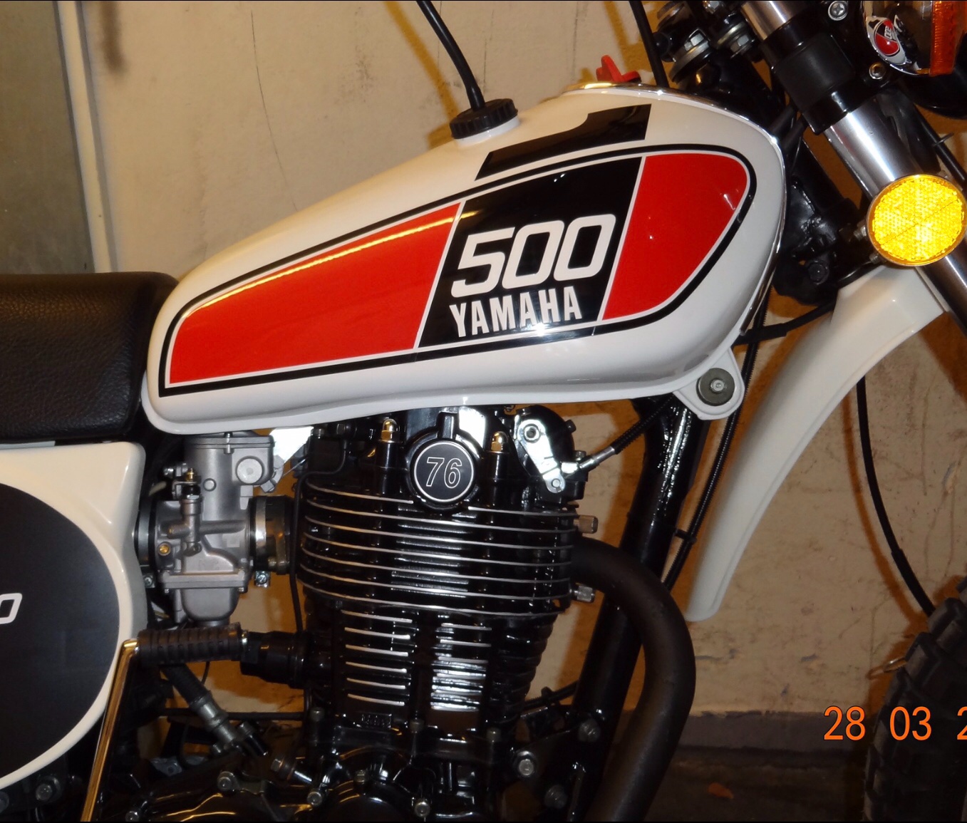

Ich lass die dann immer noch Schwarz eloxieren und gravieren ! :wink:
Uiih, sehr schön!

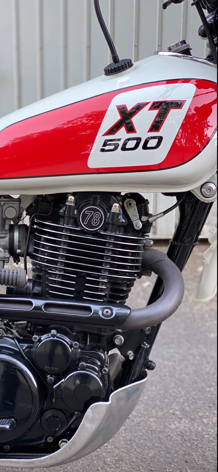

Wie bekommt Ihr denn eigentlich immer die Zylinderlamellen so schön angeschliffen hin?
Grüße, Dirk

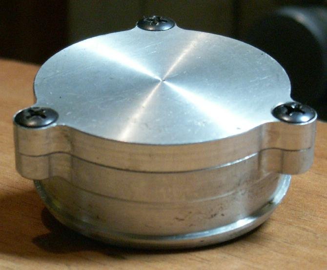

Einen hätt ich noch :-)
Da kann man nachschauen ob noch alles drin ist...

Hiermit sieht man direkt wie die Wäsche schleudert ! :wink:
