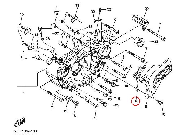

sieht so aus, als wenn da genau die Stärke für so ein Kettenführungsblech (Case Saver) fehlt. Heute sind die ja oft schon Serie, gab es sowas an den letzten XTs evtl. schon ab Werk?

Beiträge: 7182
Re: Unterschiede Ritzelabdeckung
Beitragvon Frank M » Do Nov 12, 2020 8:52
WR450 z. B.
Pos.9, 2S2-17466-00, FUHRUNG, KETTE
