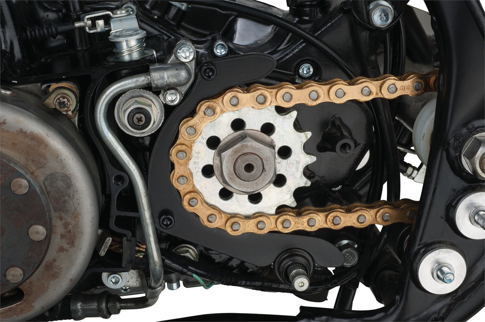

Das es Ritzelabdeckung mit angepopptem Gummi und ohne gibt, wusste ich ja schon aber gab es auch unterschiedlich dicke Ritzelabdeckungen?
Ich habe wohl ein Exemplar erwischt, welches dünner ist und daher nicht mit dem Deckel daneben fluchtet...
... wer weiß da mehr?BildBild

sieht so aus, als wenn da genau die Stärke für so ein Kettenführungsblech (Case Saver) fehlt. Heute sind die ja oft schon Serie, gab es sowas an den letzten XTs evtl. schon ab Werk?

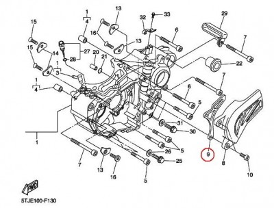

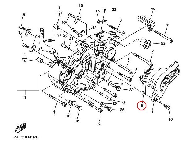

Beitragvon Frank M » Do Nov 12, 2020 8:52
WR450 z. B.
Pos.9, 2S2-17466-00, FUHRUNG, KETTE

Da ich ein maximal großes Ritzel und Kettenblatt wegen einer anderen Schwinge montiert habe, ist für einen Safer kein Platz mehr.
