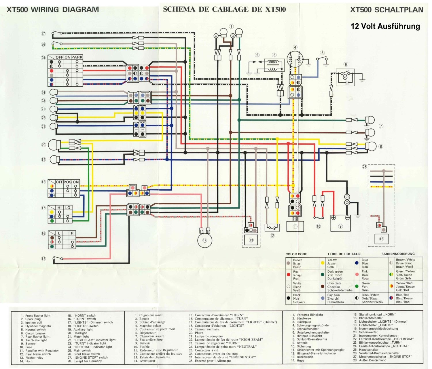

Hier als eventuelle Hilfestellung der besonders 'einsichtsvolle' Schaltplan aus dem Schweizer XT-Forum:

Den Schaltplan habe schon - danke. Theoretisch weiß ich zumindest wo der Fehler liegt, aber in der Praxis hapert es noch
