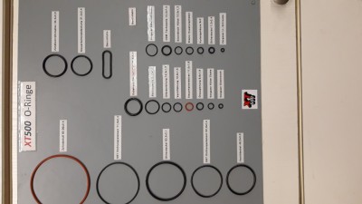

Hat vielleicht einer eine liste wo diverse o-ringe mit maßen angegeben sind?

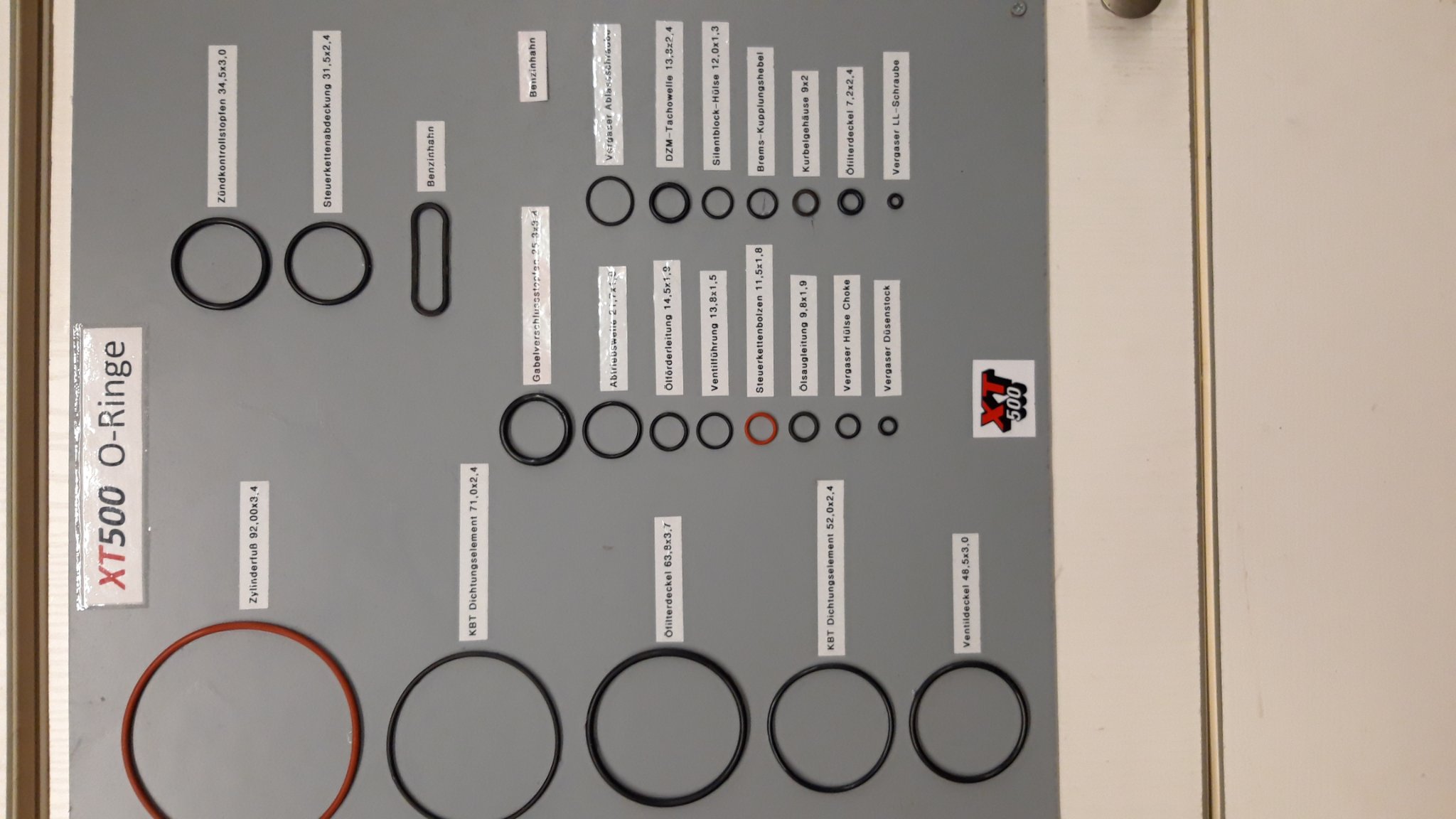

Hallo Gulli,
Hier mal eine Tafel wo alle O-Ringe (bis auf einen)
abgebildet sind, Maße stehen bei fast allen dabei
Schautafel für die Simmerringe ist noch im Aufbau

Re: Xt 500 motor o-ringe und maße
Vielen dank das habe ich gesucht.

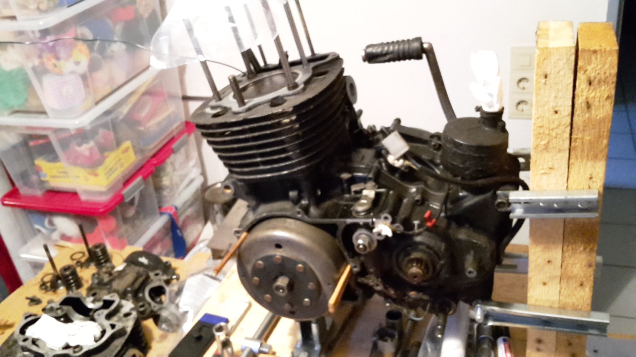

So habe heute alles super ab bekommen .
Jetzt steht nur noch das grundgehäuse im gestell.
Werde mir noch den simmering satz bestellen .
Dann baue ich wieder alles zusammen.

So bin schon wieder am zusammenbauen. Zylinder mit kolben hatte ich damals mal von kleinanzeigen erstes Übermaß sehr wenig gelaufen.
Mache jetzt noch die ventilschaftdichtunngen neu weil einmal alles ab ist.
Hier mal ein paar Fotos .
