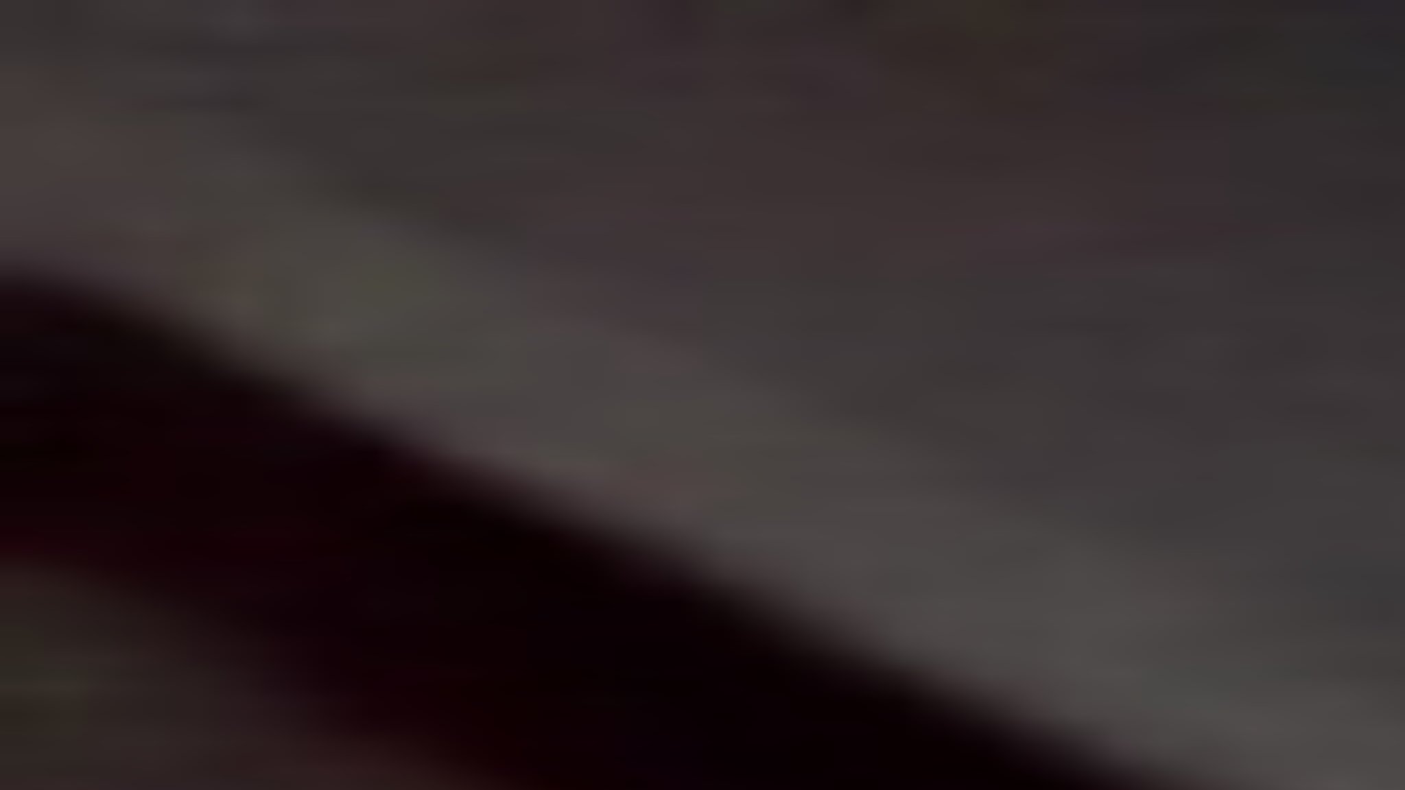

Re: Xt 500 motor o-ringe und maße
Echt top das forum hier . Man hat immer ein Ohr frei
So bin schon wieder am zusammenbauen. Zylinder mit kolben hatte ich damals mal von kleinanzeigen erstes Übermaß sehr wenig gelaufen.
Mache jetzt noch die ventilschaftdichtunngen neu weil einmal alles ab ist.
Hier mal ein paar Fotos .

Das mit den Fotos muss noch besser gehen
