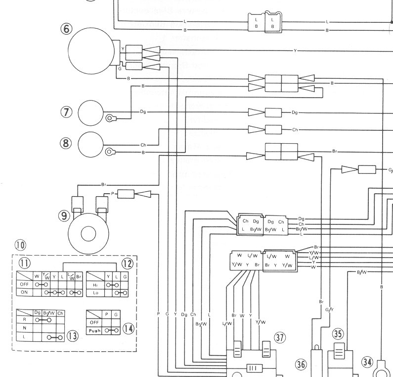

Aus der Ferne ist es oft etwas ungünstig, Hilfestellung zu Elektrik-Problemen zu leisten!? Funktionierten Licht und Blinker vor dem Vandalen-Angriff normal? Hast Du einen gültigen Schaltplan für Deine XT zur Hand? Vielleicht kann jemand aus Deinem Umkreis, der über Elektro-Grundkenntnisse verfügt, sich mal die Situation im Scheinwerfertopf und an den Lenkerschaltern anschauen!? Gar so kompliziert geht es dort eigentlich gar nicht zu …
Für alle Fälle hier mal ein Link zu einem farbigen Plan, der eventuell ein wenig 'transparenter' ist als die üblichen Schwarz-Weiß-Versionen: https://www.xt500.ch/technik/elektrik/S ... XT500b.jpg
Bin nicht 100%ig sicher, glaub aber, die Adernfarben bei 6V- und 12V-Elektrik sind weitgehend gleich ...

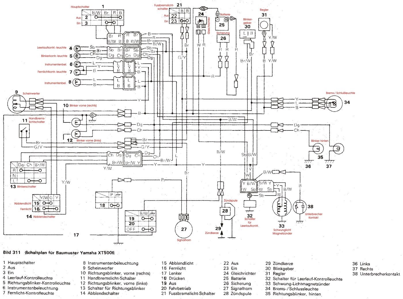

Beitragvon XTFRO » Mi Jul 08, 2020 10:24
PS: Zwecks Abgleich der Adernfarben hier auch noch ein 6V-Plan ...
