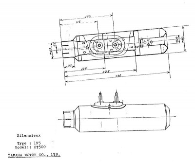

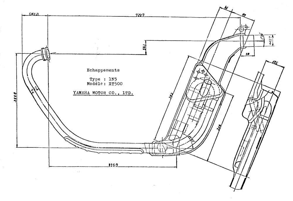

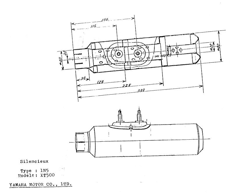

Rahmen muss ich passen, eine bemaßte Zeichnung vom '76er Auspuff hätte ich. Da lässt sich doch auch schon was ableiten...

Vieles 'Merci Frank, den Auspuff hab ich ja schon, kann also nach Muster statt nach Mass arbeiten, aber wenns dann ans schweissen geht, kommt die Zeichnung sicher gelegen (und ein notorischer Sammler von irgendwelchen '76er Unterlagen bin ich eh auch). Super!
