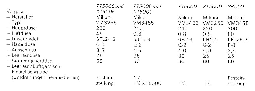

ich schon wieder...
bezüglich der vergaser rebuild kits:
bei kedo steht, dass nur die frühen modell
(bis 79?) eine HD220 benötigten, danach HD230.
die keyster sätze für xt500 habe ich aber nur mit HD220 gefunden...?!
hilfe!
hilfe!
- Beiträge: 7181
Re: japan stecker - größe/durchmesser? / düsensatz
HD#220 / LLD#25 sollte dann ja für deine 77er (XT500D) passen

- XTFRO
- Beiträge: 1303
Beim regulären 32er Vergaser der XT kommt frau/man recht leicht an die Hauptdüse, um zu prüfen, welche Größe denn konkret eingesetzt ist ...
- Beiträge: 7181
an originalen XTs geht eigentlich immer erstmal:
Leerlaufdüse #25
Hauptdüse #230
Schwimmerstand 22 +-2mm
Leerlaufluftschraube 1,25 Umdrehungen raus
Wenn sonst alles i. O. ist springt deine '83er damit gut an und läuft sauber.

- XTFRO
- Beiträge: 1303
Die KEYSTER-Kits enthalten wohl zumeist eine 220er Hauptdüse wegen der seit 1977 bei uns auf 27 PS gedrosselten Leistung!? Bei den auf den ursprünglichen Querschnitt erweiterten oder ganz erneuerten Ansaugstutzen, die mittlerweile wahrscheinlich Standard geworden sind, empfiehlt sich dann in der Tat eher eine 230er Hauptdüse ...
- Beiträge: 4086
Dieses Rätselraten ist falschrum gedacht.
Wichtig bei der Bedüserei gerade in dem engen Band zw. 220 und 230 ist die entstehende Öltemperatur.
Wenn die nicht über 90°C bei Vollast geht ist es immer zu fett. 100-120°C wäre gut für Leistung und Ringe.
Bei unter 90°C steigt der Ringverschleiß wegen Ölabwaschung im Zylinder.
