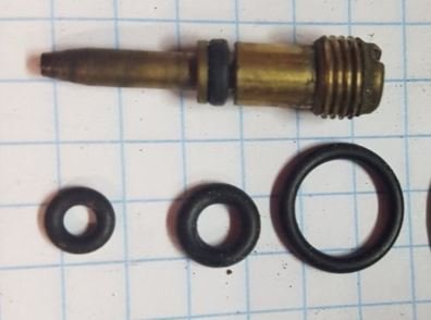

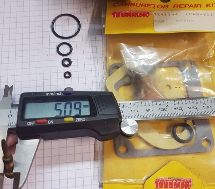

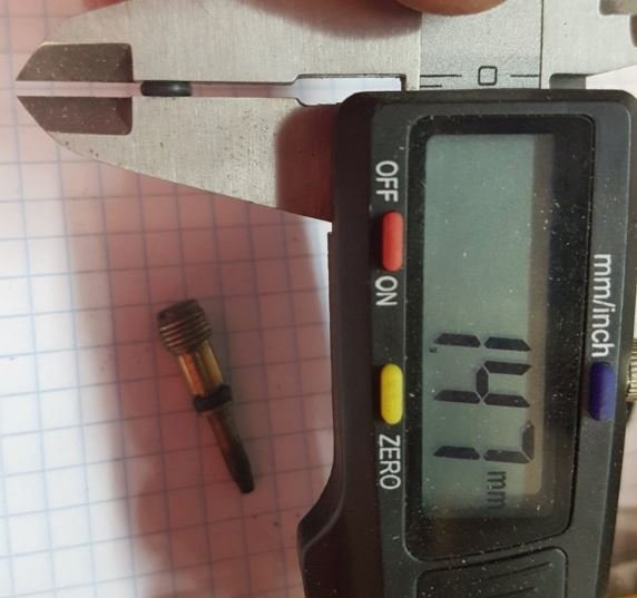

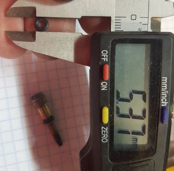

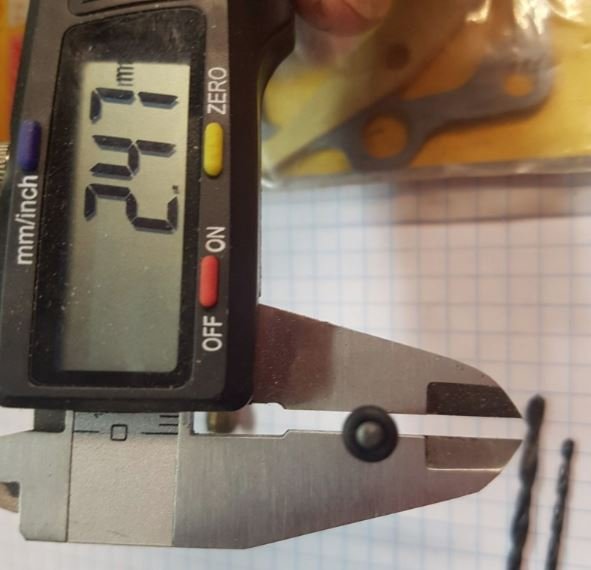

Beitragvon motorang » Fr Mai 29, 2020 23:47
die Luftschraube stammt aus einem VM32ss (direkt rausgeschraubt, funktionierender Vergaser).
Ich habe den Ring aus dem Tourmax Dichtsatz vermessen, die stammen aus Japan und haben einen guten Ruf.
Dort ist ein Ring mit 2,5x1,5 drin (der kleinste am Bild).
Den Ring habe ich so gut es ging auch außen vermessen und kam da auf 5,3-5,5 mm. Auf einen 2,5-mm-Bohrer geht er spielfrei aufzuschieben.
Die Schraube habe ich mit ca. 5,1 mm gemessen. Den dort sitzenden Ring hab ich nicht entnommen weil er noch gut funktioniert und dabei reißen würde.
