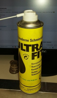

...wenn wir schon dabei sind, ... ich verwende "Ultrafit" von Zepf, eine kleine Bude in Konstanz...daaas riecht erst gut! 8)
