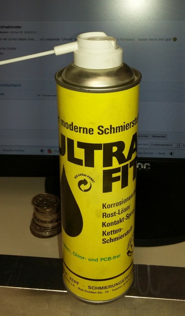

Beitragvon Mambu » Mi Apr 29, 2020 9:21
...wenn wir schon dabei sind, ... ich verwende "Ultrafit" von Zepf, eine kleine Bude in Konstanz...daaas riecht erst gut! 8)
