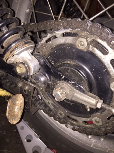

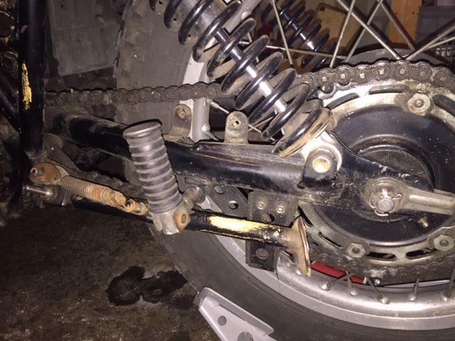

Muss an Deinem Browser gelegen haben, ich konnte beide Dateien so wie sie im Email waren hochladen. Hab jetzt aber doch noch eines der Bilder gedreht und beide nochmal gespeichert ...

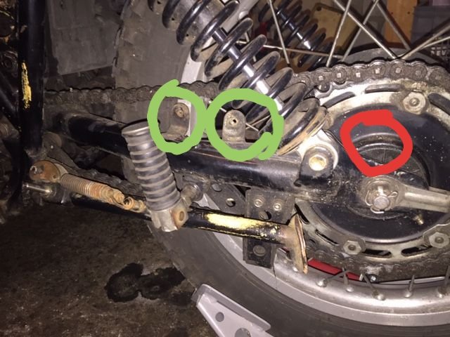

Hallo Rafterman,
Also ich sehe da zwei Befestigungslaschen ...die beiden grün markierten Stellen hier....und an der rot markierten Stelle fehlt eine Lasche... also ist das eine Auslandsschwinge für den kurzen Blech-Kettenschutz...ich meine Kedo hat aber auch ein kurzes als Replika, würde dann doch eine Maßnahme sein, oder?
Gruss Ralle
Gruss Ralle

Viele Dank, dann weiß ich schonmal bescheid, das da keiner etwas abgeflext hat.
Habe mir dummerweise schon einen großen Kettenschutz gekauft. Werde mal sehen das ich da irgendwie eine dritte Halterung bestele.
