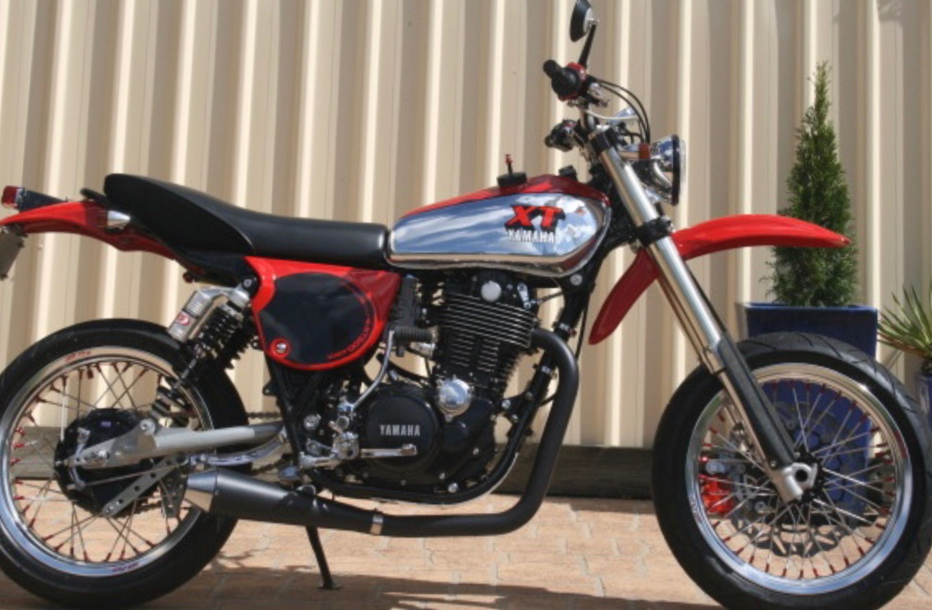

- hobbes
- Beiträge: 432
Re: Auspuff
viewtopic.php?f=3&t=12298&hilit=rudis+resterampe
SR Krümmer mit Supertrapp, der Krümmer ist mit seiner Halterung noch am Motorschutz befestigt
