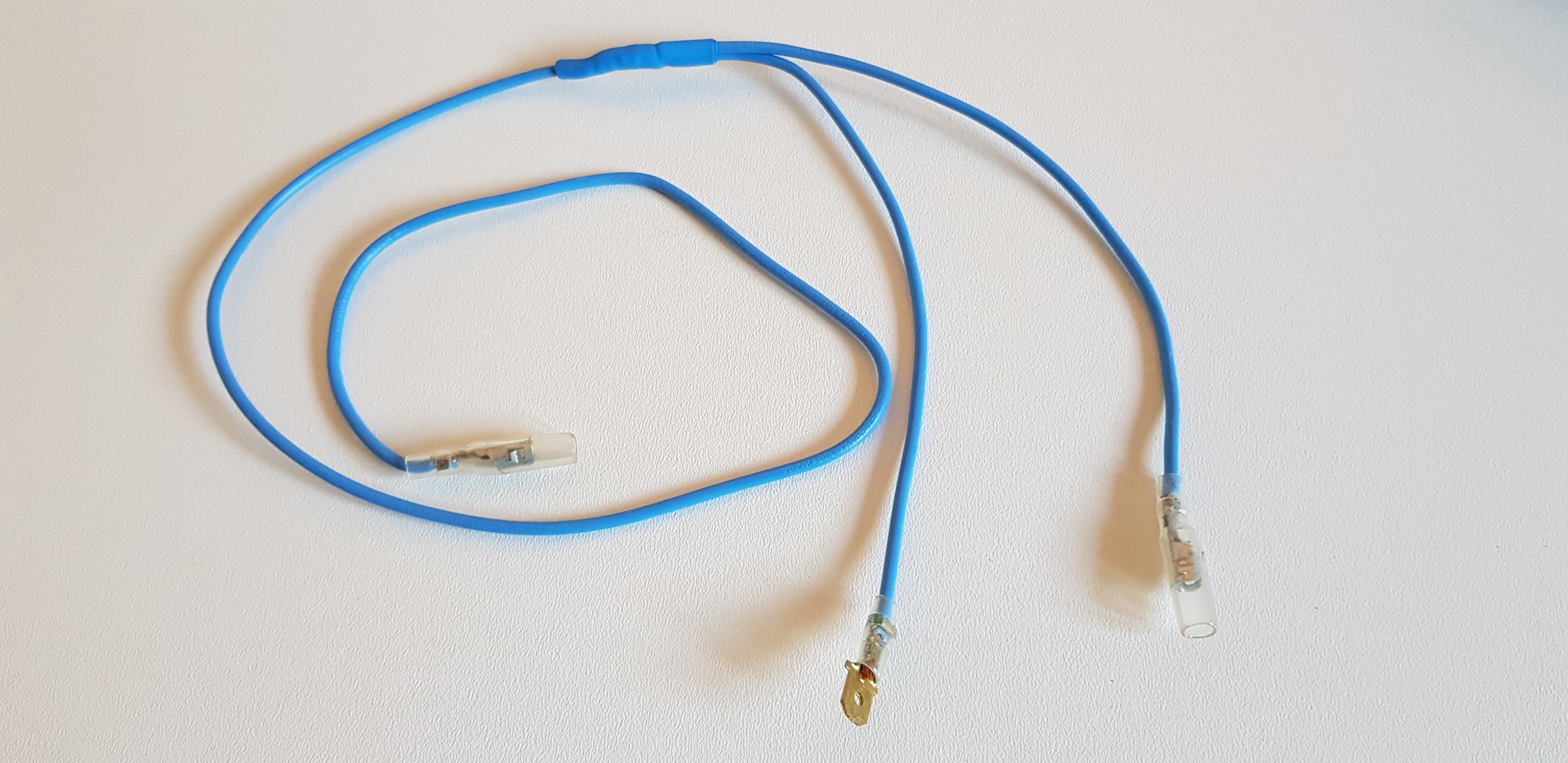

weil nicht alle Leute elektrisch werden wollen nur um eine XT zum Laufen zu kriegen, könnte ich eine Kleinserie Y-Kabel mit Anleitung (Bilder und so) über den Winter fertigen und zum Selbstkostenpreis verschicken. Soll so kompakt sein dass mans ins Bordwerkzeug schleudern kann.
Leider ist der Kabelbaum an meiner XT schon ziemlich umgebaut sodass ich keine Referenz mehr habe. Könnt ihr mir hier weiterhelfen?
Soweit erinnerlich bräuchte das Y-Kabel folgende Anschlüsse:
Japan-Rundstecker (Buchse) für Unterbrecherkabel
Japan-Rundstecker (Stecker oder Buchse?) für Zündspule
Flachstecker (Stecker oder Buchse?) für Lichtmaschine

Hi Andreas,
die Zündspule hat einen Japan Rund-Stecker und Die Lichtmaschine hat eine 4 poligen Universal-Flachstecker-Buchse.

Hi,
hab zur Sicherheit noch ein Foto gemacht. Gruß, Peter

Re: Y-Kabel zur Fehlersuche unterwegs?
2x Japan Rund Buchse
1x Flach Stecker
1x Flach Stecker

Hi XTtracer
sollte da nicht noch eine Blanke Drahtstelle zum Motorabschalten an Masseverbindung dran sein?
Gruß, Peter

hallo
jep so hab ichs auch im auge...passt so. da muss ich nix mehr machen.
gruss
markus
nö brauchts nicht. einfach deko ziehen, oder irgendein stecker abziehen vom y kabelsollte da nicht noch eine Blanke Drahtstelle zum Motorabschalten an Masseverbindung dran sein?

oder bei eingelegtem Gang im Leerlauf mit Kupplung und Bremse den Motor "abwürgen".

Deko ziehen ist am harmlosesten.
Dazu sollte der Deko aber nicht riesig ausheben, ein paar 10tel geöffnetes Ventil reicht für die eigentliche Funktion.

Man kann auch nach dem ersten Test das Kabel an der Zündspule zum Killschalter wieder anschließen. Das läuft direkt zum Killschalter, oder? Oder hängt da das Zündschloss mit dran?

bei Originalverdrahtung läuft das Killschalterkabel mit Stecker zur doppelten Japansteckerdose unter dem Tank.

nein kabel vom killschalter geht vom killschalter direkt an die zyndspuleOder hängt da das Zündschloss mit dran?
sind 2 stecker dran. zyndspule hat eine 2 port buchse
