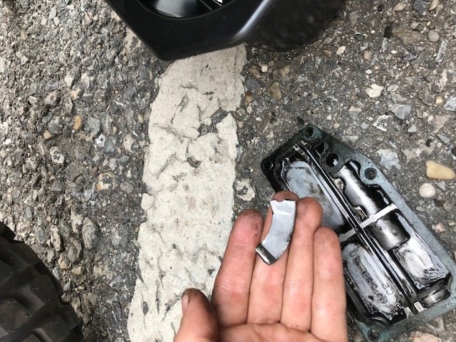

hab heute das Ölrücklaufventil / Kugelventil samt Dichtung eingebaut und bei der Gelegenheit auch gleich Ölfilter getauscht.
Alles prima gelaufen. Als ich dan jedoch das Gittersieb ganz unten ausgebaut habe um das Sieb zu reinigen kam mir folgendes entgegen:
Weiß jemand was das ist?

Teil des altbekannten Kickstarteranschlagbleches..... :gruebel:
einmal neu bei Kedo ...
http://www.kedo.de/produkte/28176.html
Jack :wink:

....Kickstarteranschlagbleches.....
Ausklinkblech (Pos.nr. 24)
Pos. 28 ist das Anschlagblech.

Und da das Wie und Warum:
http://motorang.com/bucheli-projekt/kicken.htm
