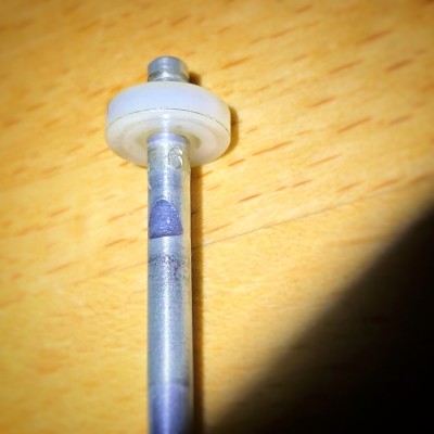

Beim SR Gaser VM34SS hat die Düsennadel eine federbelastete Düsennadel und mir war schon länger klar, daß beim Tausch beide Teile, Düsennadel und Nadeldüse getauscht werden müssen. Wenn nicht, ist das Vollastgemisch voll aus der Spezifikation des Gasers. Da lässt sich mit HD Düsenwahl nur wenig machen, weil aufgrund Reibverschleiß jede Düse zu früh aufmacht. Warum ich das hier zuerst poste, ist die Tatsache, daß die VM32SS Düsennadel nicht einseitig vorgespannt ist. Deshalb finde ich in Kundengasern selten ausgetauschte Teile. So auch heute. Ein XT Gaser, der schon mal 'behandelt ' wurde wies einige Besonderheiten auf. Kedosatz unzweifelhaft , fast neue 230 HD usw.
An der Kombi Düsennadel, Nadeldüse ist er schnöd vorbei gegangen. Ob der Gaser danach noch sauber lief, ist aufgrund der Ablagerungen in der Schwimmerkammer und der verbogenen Schwimmerlippe zweifelhaft.
Naja, der Gaser schwimmt in der Schalle und die Brühe ist dank 1/5 Spülmaschinentab unbrauchbar dunkelstbraun.

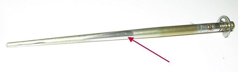

Ein bisschen OffTopic weil von meiner LC4 - aber Zum Thema Verschleiss:
Die Nadel einer LC4 verschleißt nicht nur in der Düse sondern auch an der Aufhängung.
Das ist doof, weil die eine oder andere schon abgebrochen sein soll.
Einer im KTM Forum hatte Glück - die Nadel klemmte senkrecht auf dem Ventilteller und das Ventil schloss nicht mehr - echt Schwein gehabt....
