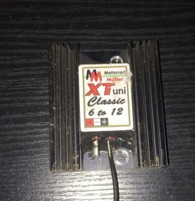

Versucht es doch mal hier; www.motorrad-mueller.net
Haben wir auch schon seit ein paar Jahren welche in unseren XTs eingebaut und funktionieren sehr gut.
Gruß Speedy
Beiträge: 4875
Re: Wo ist Röbi?
Beitragvon motorang » Mo Aug 26, 2019 7:10
Müller ist ein guter Laden, aber die machen keine Regler. Was bauen denn die ein?
Speedy
Beiträge: 69
Wohnort: Duderstadt
Re: Wo ist Röbi?
Beitragvon Speedy » Mo Aug 26, 2019 9:23
Oho, doch. Ich habe 2 von ihm gekauft. Er baut sie mit einem Kollegen selber.
Bei Problemen kommt er sogar auf eine Tasse Kaffee vorbei und hilft :dance ..kommt aber auch drauf an wo man wohnt.. :razz:
Gruß Speedy
Gruß, Peter
Speedy
Beiträge: 69
Wohnort: Duderstadt
Re: Wo ist Röbi?
Beitragvon Speedy » Mo Aug 26, 2019 21:51
Ah, biste mir mit dem Foto zuvor gekommen :-)
