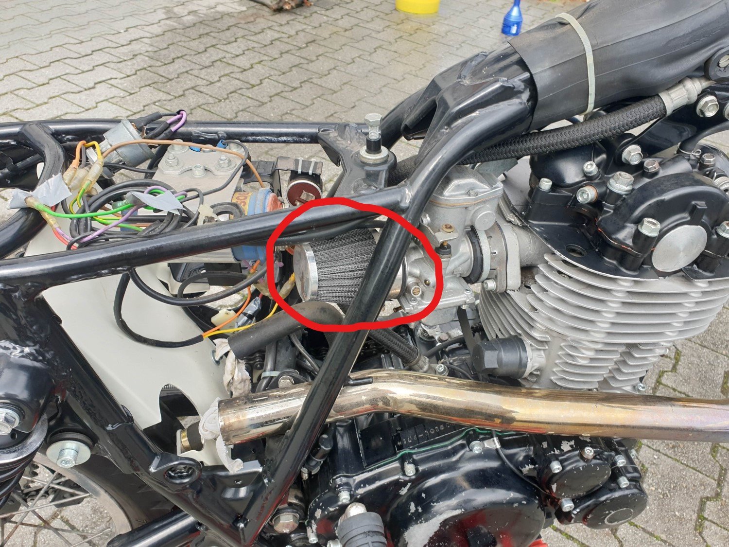

Auch hier bitte ich um Eure Meinung. Drin lassen, oder den original Kasten wieder einbauen, der allerdings nicht mehr in bestem Zustand ist?

der kleine K&N ist in jedem Fall zu klein, macht nur Krach und kostet sicherlich auch Leistung.
Ein größerer K&N wäre eine Alternative, schränkt die Nutzung deiner XT aber auf regenfreie Tage ein.

Wenns um Leistung geht und Naturstraßen nicht das Geläuf ist und auch Solarfahrer der Name ist, würde ich einen Venturi (Trichter offen) da hin bauen. Bei öfterem Naturstraßengeläuf wäre der Originalkasten mit eine, K&N Tauschfilter das Öptimum. Das Ganze aber nicht mit einem Dickrohrkrümmer und gar sowas wie Serbring. In der Summe sind dann 5-7Pferde tot. Das Ganze ist eine Summe an Abstimmungsteilen, mit der man Stück für Stück den Lärm steigert und die Leistung senkt.

...ich würde auch zum Originalkasten nebst K&N Tauschfilter greifen. DAS Ding jedenfalls muss raus...da haben meine Vorschreiber recht.
...das mit den regenfreien Tagen kann ich nicht bestätigen. Ich betreibe schon etliche Jahre einen großen K&N ohne Kasten, selbstredend auch im Regen. So mit Seitendeckeln, Hitzeschutzblech zum Krümmer, dem Innenkotflügel und einer nach oben verlegten Entlüftung ist mir da noch nie was schreckliches passiert...

hab ich schon anders erlebt, als ich mal testweise einen großen K&N ohne Kasten aber Seitendeckeln drauf hatte und damit prompt in einen ordentlichen Regenguss gekommen bin. Woher das filtermaterialdurchnässende Wasser letztlich kam kann ich garnicht sagen, es laufen bei tüchtig Regen aber auch nicht unerhebliche Mengen vom Fahrtwind getrieben an Motor/Vergaser nach hinten. Hat sich für mich so nicht bewährt, mit Kasten gehen ganz kurzfristig aber auch mal Tauchfahrten bis zur Sitzbankkante

Den Luftfilter halte ich für nen günstigen von Tante Louise und nicht für einen K&N. Aber ich kann mich ja irren. Tendieren würde ich zum orig. Kasten.
Tja der Leistungskrümmer. Was nicht oben reinkommt kann auch nicht hinten raus = Beim Serienmotor wirkt der dicke Krümmer nicht leistungsfördernd.

Ein Venturi ist was Anderes, der Rei97 meint einen Ansaugtrichter. Und da soll der Luftfilter drübergestülpt werden, nicht umgekehrt.

Ich werde also brav den alten Kasten wieder einbauen. Problem ist, ich weiss gar nicht genau wie. Der Vorbesitzer hat da ziemlich viel verändert. Hat jemand ein Bild mit der Einbausituation des Kastens? Wo wird denn der dran geschraubt?

Da wo jetzt die Platte sitzt mit der Zündspule ...

Habe mir die Teile nochmals genauer angeschaut. Der Vorluftfilter ist ziemlich im Eimer und kostet mal schlappe €66.
Braucht man den wirklich, oder könnte man mit irgendeiner Verlängerung direkt vom Vergaser in den Hauptluftfilter?
