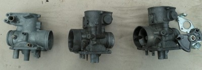

Gestern habe ich mein Ultraschallbad neu befüllt.
Destilliertes Wasser und dazu diese fürchterlich teure Ultraschallreinigungsflüssigkeit im richtigen Mischungsverhältnis.
Dann auf 80 Grad geheizt und drei Vergaser für etwa 2 Stunden hinein.

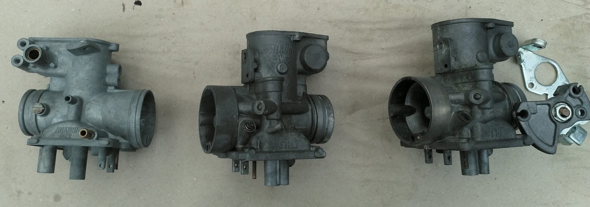

Der erste (links, XT250) als erstes auch wieder raus. Sieht sauber aus, nur irgendwie so oxidiert. Aber ok.
Aber der zweite und dritte Vergaser ... die sind so schwarz, so dunkel, gar nicht hübsch.
Wie kommt das? Was habe ich falsch gemacht?
Ich war auch erstaunt, wie dreckig das Bad schon nach drei Vergasern war.
War ich zu heiß unterwegs?
Habe ich zu lange geschallt?
Waren die 500er Vergaser so dreckig, dass der Dreck das Bad und die Vergaser verfärbt haben?

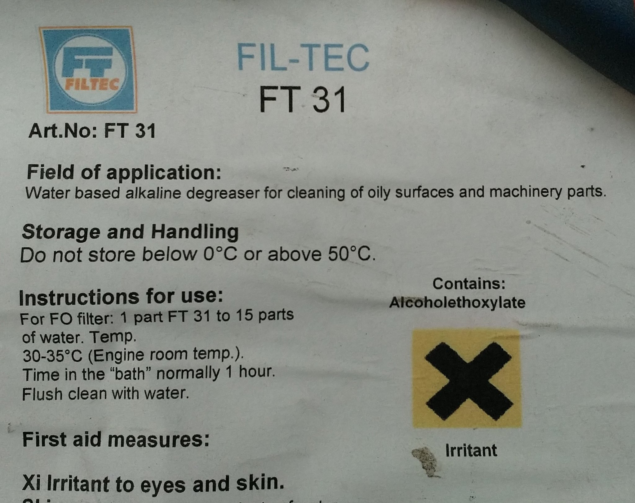

- Beiträge: 2538
Re: Frage an die Ultraschallprofis
Hallo Freunde,
hier die Antwort auf die erste Frage, was ich da für ein Zeug habe:
Sagt aber nicht viel aus ...
Gruß Tom
Gruß Tom

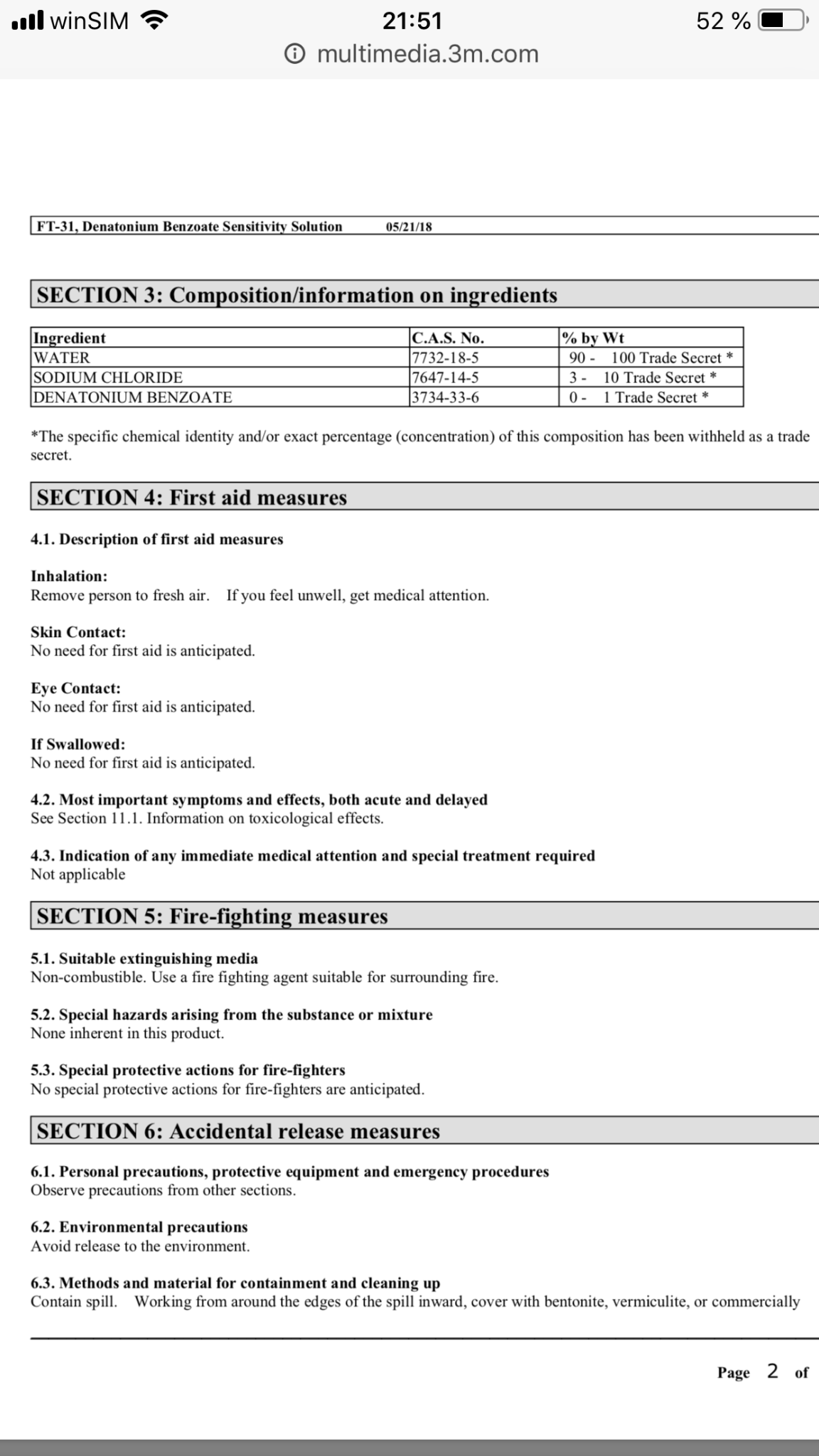

- UweD
- Beiträge: 2314
Hallo Tom
Gibts dazu ein Sicherheitsdatenblatt? Da würde, müsste, sollte drauf stehen, was für Säuren oder Laugen drin sind.
- rainerp65
- Beiträge: 418
- Wohnort: Bernkastel-Kues
- UweD
- Beiträge: 2314
Nee, oder?
Wasser, Kochsalz und ein Bitterstoff?
Das soll degreasen??
Da komm ich mit meinem bescheidenen chemischen Wissen nicht weiter. Bisher war ich der Meinung, da brauche es Tenside oder Alkali.
Chemiker vor!
Cheers
Chemiker vor!
Cheers
