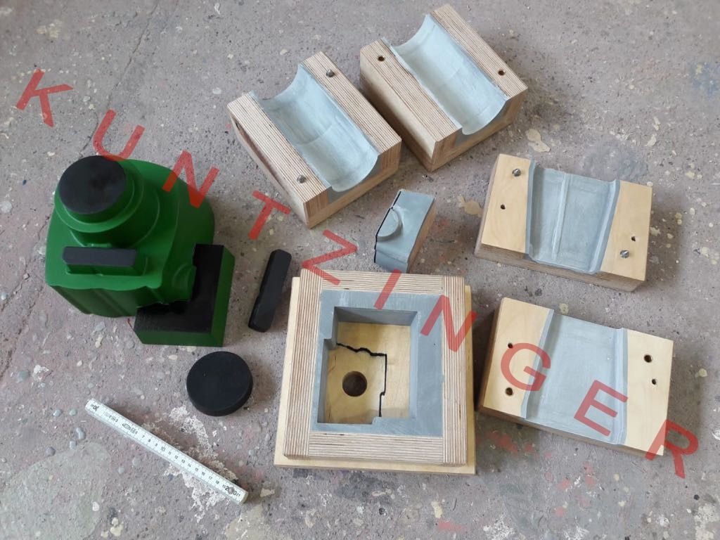

Hier die wesentlichen Teile der Modelleinrichtung für den Gussrohling. Ich benötige eine spezielle Legierung,
welche sich besonders gut für die Nikasil Beschichtung der Zylinderlauffläche eignet. Die ist in kleinen Mengen
nicht so einfach und immer zu bekommen. Außerdem schwebt mir eine best. Härte vor. Deshalb gieße ich
mir die Rohlinge selber.
Gruß Kuntzinger

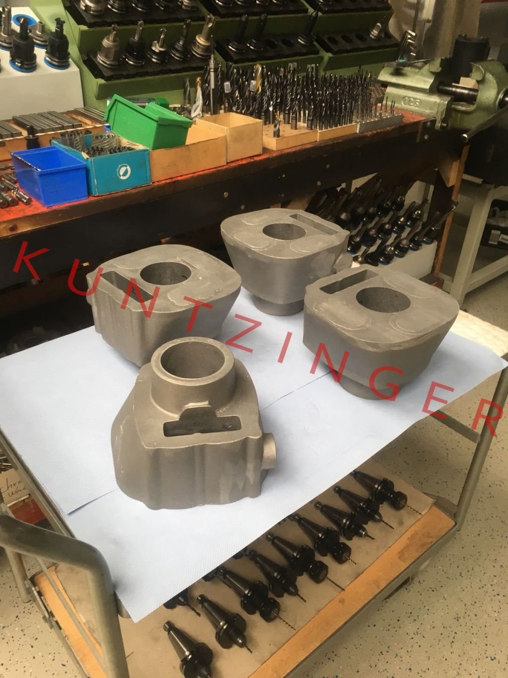

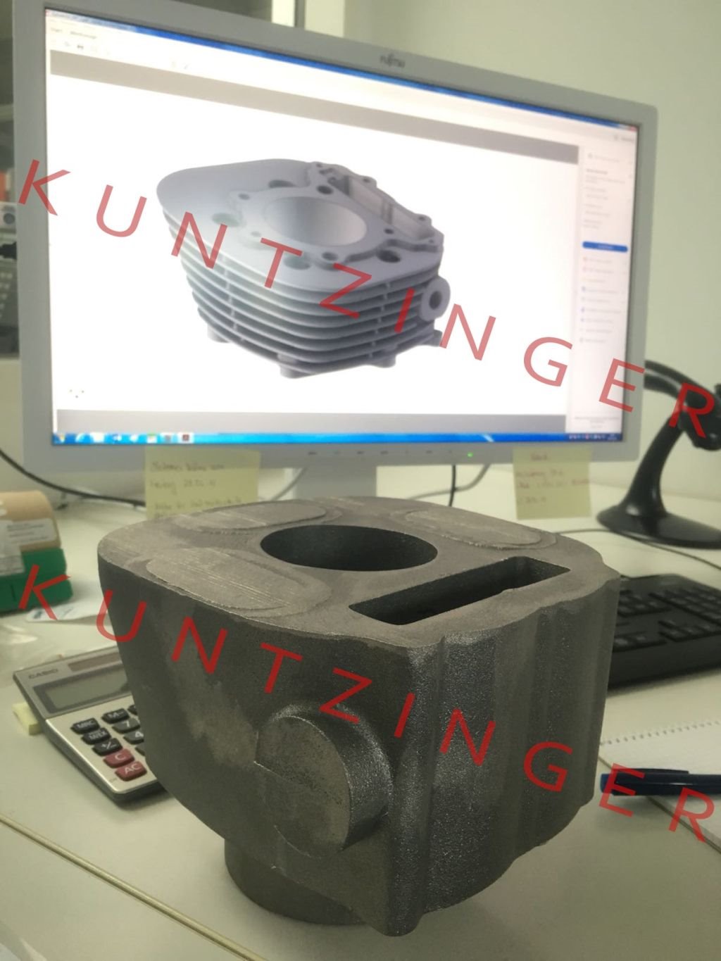

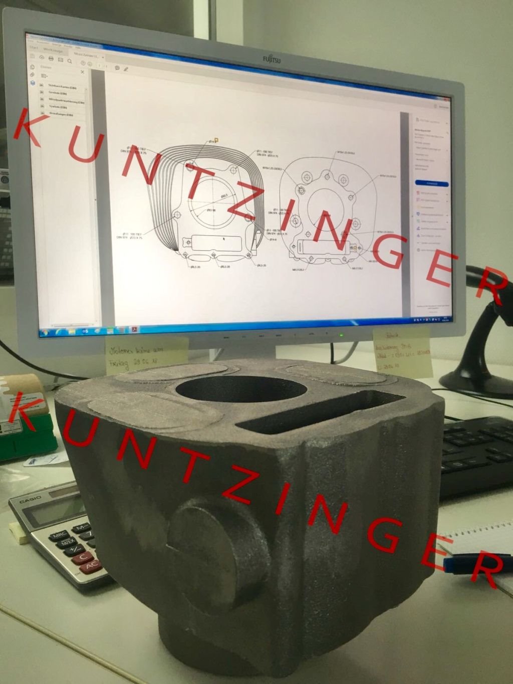

inzwischen sind die ersten Rohlinge gegossen, Modelleinrichtung funktioniert, jetzt laufen die
Vorbereitungen für die CNC-Bearbeitung.......
Gruß Kuntzinger
