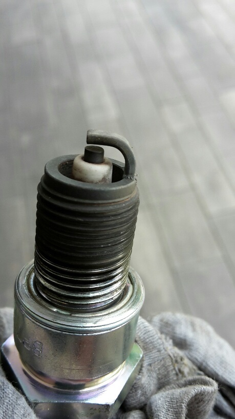

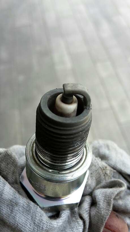

Nochmal zur HD. Ich kenne es so dass die Kerze braun sein sollte. Hier im Forum wird ja geschrieben der Isolator kann auch weiß sein. Wie stellt ihr die optimal Düse fest? Geht ihr nur nach Höchstgeschwindigkeit? Wie stelle ich fest dass die Düse nicht zu klein ist? Ich nehme an nicht jeder hier hat ein Ölthermometer verbaut?
Anbei Bilder der Kerze mit 230er HD nach 50km Fahrt am Stück. Mit der 220er ging sie gefühlt etwas besser. Kerze sah sehr ähnlich aus, vielleicht nen Tick heller.
Christof
Christof

Hier sind 2 Systeme im Spiel.
Das Leerlaufsystem spielt mit und insbesondere im unteren Lastbereich, wo die Hauptdüse noch nicht beteiligt ist.
Somit sind Unarten im Leerlauf nicht bei der Hauptdüse und ihrem System zu suchen.
Das Leerlaufsystem hat auch nur wenig mit der Kerzenfarbe zu tun, es sei denn, die Düse sei viel zu groß, oder raus gefallen.
Zu fett bei der LLD bedeutet Warmstartprobleme und wenn auch der weiße Knopf nicht hilft dann ists VIEL zu fett.
Da gibt es einen feinen Unterschied zwischen XT und SR Die Zündung bei der SR kommt alle 360°KW , bei der XT sind es 720° Deshalb kann die XT LLD magerer sein, als die der SR, weil die sonst wegen der Zündung in der Überschneidung im Schiebelauf zum Knallen neigt. (Deshalb auch die bei der XT nicht vorhandene Schubanreicherung). Eigentlich braucht die XT bei adäquater Leerlaufdüse gar keinen weißen Knopf (hatte sie anfänglich auch nicht, wurde aber dann aus Kostengründen und dann wg der USA CDI Zündung vereinheitlicht). Bei der SR ist er unerlässlich, weil eben eine fettere LLD nötig ist. Dehalb auch mein Tip.
Die HD oder auch Volllastdüse arbeitet additiv zum Leerlaufsystem und fettet das Gemisch auf dem Wege zur Vollast stark an, um Überhitzungsschäden zu vermeiden. Hier kommt dem Ölthermometer eine wichtige Rolle zu. Unter Vollast wird mit Sprit gekühlt. Das war schon immer so und ist sogar heute bei komplexen Einspritzsystemen so.
Parallel ist das Kerzenbild nach einer Vollasthatz aussagekräftig. Es darf im Isolator weiß, aber nicht perlig sein. Rehbraun ist megaout, weil das nur zu Zeiten des verbleiten Sprits ein Zeichen für das Wirken der Bleibrücken hindernden Bromverbindungen (Scavenger). Heute würde braun für zu fett stehen. Der Ring ist dabei fast immer schwarz, eben wegen der Anfettung unter Vollast. Für einen eingefahrenen Motor gilt, dass er fast immer 80° Öl erreichen sollte und unter Vollast im Sommer nicht nennenswert über 120° gehen sollte. Selbst Baumarktöle können das. Fahrer von Schmiedekolben sollten genau wissen wie man einfährt und wann der Prozess abgeschlossen ist!!! Gusskolben sind da weitgehend unkapriziös.
Daraus entwickelt sich auch die Aussage über HD und Nadelstellung, wobei die Nadeldüse nicht verschissen sein darf.
Zuerst die Größe der HD... Die Öltemperatur ist ein Punkt und das Verhalten bei aufgerissenem Hahn das Andere.
Da darf es nicht gegen eine Wand fahren und stuckern, dann ists zu fett. Die Höchstgeschwindigkeit sollte erreicht werden oder man geht auf ein Dyno. Wenn der Übergang von Teil- zu Vollast ein Loch aufweist, muss die Nadel etwas hoch um früher anzufetten.
Alles Feinabstimmung eben. Inbusschrauben am Schwimmer sind da von Vorteil.

Vielleicht noch als Ergänzung zu der Aussage: "Parallel ist das Kerzenbild nach einer Vollasthatz aussagekräftig."
Dies ist nur dann aussagefähig, wenn während nach der "Volllasthatz" die Kupplung gezogen und der Kill-Schalter betätigt wird.
Beim gemütlichen Ausrollen mit laufendem Motor wird sich das Kerzenbild schon wieder verändern.
