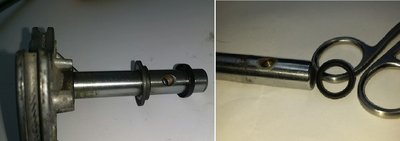

Vergaser habe ich zerlegt zum Reinigen..
jetzt bin ich mir nicht mehr sicher wie rum die Gummidichtung auf der Schieberwelle sitzt/ bzw wie rum im Vergaser..
das ist ja eine Dichtung die zu einer Seite hin geöffnet ist und zur anderen zu..welche Seite kommt zuerst in den Vergaser?
Und muß ich da Fett rein schmieren damit die Dichtung dicht wird?
Und auch etwas Fett auf die Welle im Vergaser direkt zur Schmierung..weil Benzin kommt da oben ja nur selten hin?
Danke für einen Tipp
Gruß v2a

du hast die dichtung auf deinem foto richtigrum drauf. das kommt auf dem bild von Hesi nicht so ganz raus.
gruss
markus
gruss
markus

finde das schon ziemlich eindeutig!

hallo --
ok hast recht...steht sogar noch dabei ...aber ich hab ne ausrede...meine kontaktlinse war dreckig....
gruss
markus

sehr gute Detailzeichnung..
Vielen Dank
Vielen Dank

Nochmal zur Schieberwelle, ich behaupte, dass die 2 Beillagenscheiben vor und hinter dem Schieberheber unterschiedliche Stärke / Dicke haben, also nicht gleich sind ( 2,3mm) die Teile gibt es noch bei Kedo ....
Edit: Fehler von mir, die unterschiedlichen Scheiben gehören zum VM34SS der SR500
Jack.
Jack.
