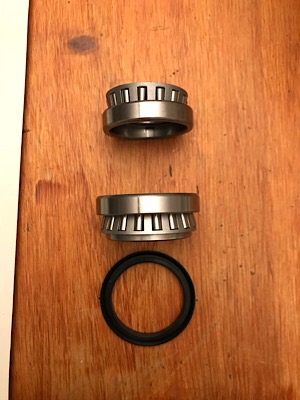

Hallo Gemeine,
bin gerade an der Gabelbrücke und ich wie das obere Lager noch drin war. 🙈 Das Alter lässt grüßen.
Von unten gesehen: erst die Dichtung, Richtung unteres Lager ist klar aber das obere....
Ist es so richtig wie im Bild angeordnet?
Lieben Gruß
Tommy

Wenn du die Lagerschalen selbst ausgebaut hast spricht aber einiges dafür !
Da legen sich einige, ich auch , schon die Karten um die untere Schale raus zu bekommen ! :top:
Und damit habe ich dir auch schon die Antwort geliefert!
Die Lagerschalen gehören in den Rahmen! Angeordnet wie auf deinem Bild!

Erst die Lagerschale war jetzt aber klar oder ?
Und die dann natürlich so rum daß das Lager dann noch von oben reinpasst !
Also eigentlich so wie du es unten gemacht hast !?
Ausßerdem habe ich doch schon geschrieben :so wie du es auf deinem Bild angeordnet hast ! :nixweiss:
