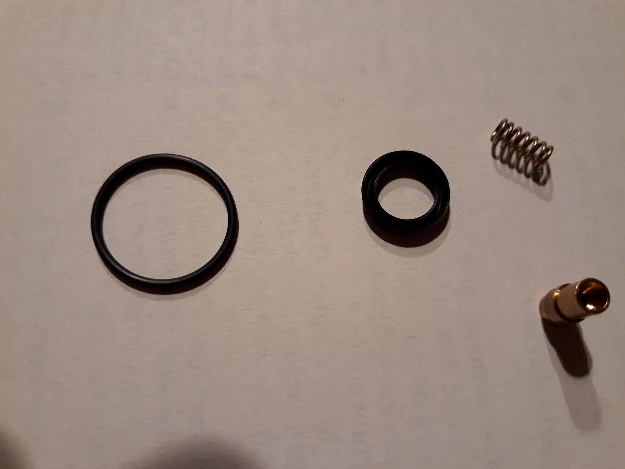

ich hab bei Kedo den Reparatursatz erstanden und die einzelnen Teile sorgfältig ausgetauscht.
Jedoch sind mir die Teile laut beil. Foto über geblieben.
Kann mir jemand sagen wo diese hingehören?

O-ring fuer grosse Ablassschraube Schwimmerkammer
Simmering für die Welle des Gasschiebers -im Gehäuse
Der Nadelstitz kommt in den Übergangsbereich Einlass/Auslass oberhalb der Schwimmerkammer. Die Feder kommt auf d. rechte Seite unter die Luftregulierschraube.

Die Nadeldüse sollte zwingend gewechselt werden, die alte von der Schieberseite nach unten in Richtung Schwimmerkammer auspressen.

wenn möglich mit Holz rausdrücken, schont den Vergaser....

Oder auf dem Microfich von links nach rechts von deinem Foto die Nummern auf der Explosionszeichnung:
14, 43, 35, 3 !
