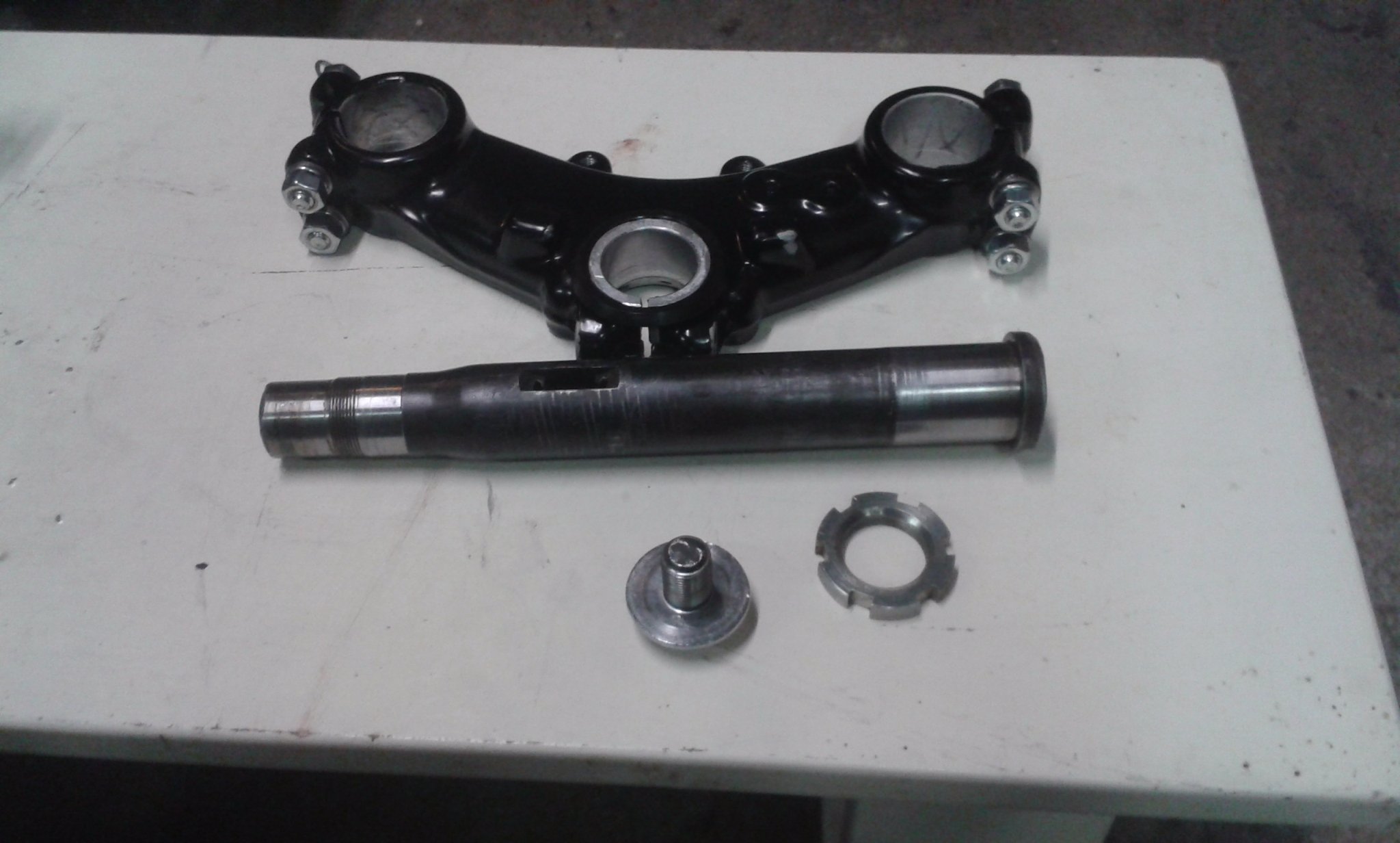

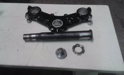

Hallo Zusammen,
hab eine Frage . Bei der Montage des Lenkopfes an meiner XT500 Bj.77 passt irgendwie die Länge des Lenkopfrohres nicht in den Rahmen . Soll heißen, nach der Montage der Kegelrollenlager hab ich vielleicht einen Gewindegang den die Mutter packt. Nun frage ich mich ob die richtigen Komponenten gekauft habe. Ich baue nämlich eine Xt eines Kumpel zusammen die er vor 30 Jahren in seiner Scheune zerlegt eingelagert hatte.
Es sind über die Jahre einige Teile verloren gegangen.
Habe ein paar Fotos gemacht .Versuche diese hier einzufügen.
Peter aus Lotte

Hallo Peter, das ist merkwürdig.
Eine Erklärung wäre, dass der Dorn nicht ganz in der unteren Gabelbrücke steckte.
Eine andere wäre, dass Du unter dem unteren Lager die 3mm U-Scheibe benutzt hast, die da nicht hin gehört (erst ab 1980).
Oder Du hattest Lenkkopflager einer moderneren XT ... die sind viel dicker und höher ...
Sonst fällt mir nix ein.

DER Kardinalfehler wurde immerhin nicht gemacht: den alten Lagerinnenring auf dem Lenkdorn lassen und das neue Kegelrollenlager draufkloppen.
Warum ist der Dorn nicht in der Gabelbrücke? Eigentlich gibt es dafür nur einen plausiblen Grund: weil ihn jemand ausgebaut hat, sei es um einen anderen einzupressen oder den vorhandenen auf der Drehbank an einen anderen Zweck anzupassen.
Außer nachmessen fällt mir jetzt auch nichts ein. Leider kann ich da wenig helfen, mangels ausgebautem Originalmaterial.
Was öfter mal gemacht wurde:
XT500 Lenkdorn auspressen und in die Gabelbrücke einer XT600-Gabel einpressen, damit man die steifere und scheibengebremste XT600-Gabel in die XT500 einbauen kann. Weil der 600er Lenkdorn für die 500er zu kurz ist.
Und was bleibt bei so einem Umbau übrig?
Eine XT500 Gabelbrücke und ein loser XT600 Lenkdorn. Könnte es in diese Richtung gehen?

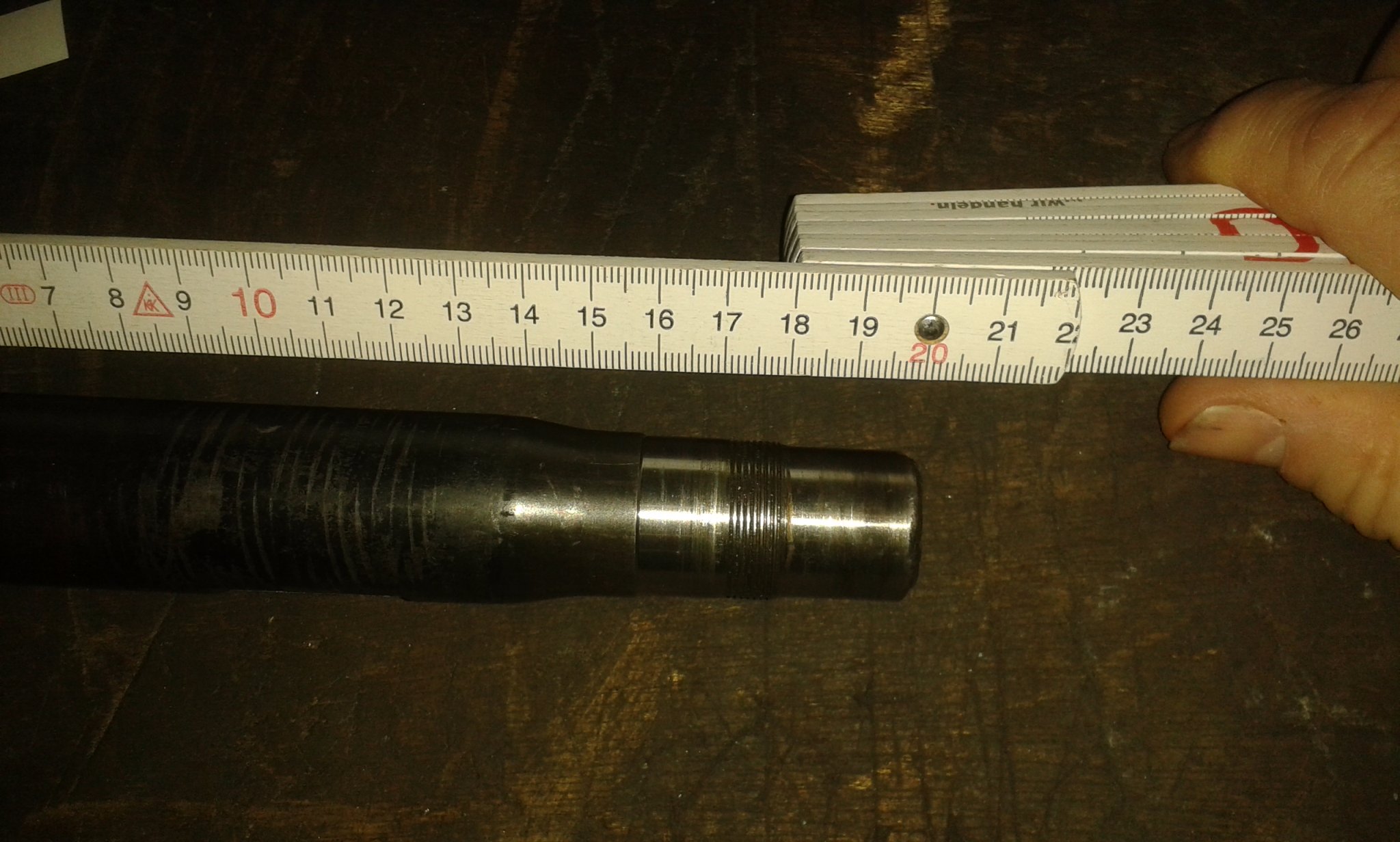

Hallo Peter,
ich habe mal nachgemessen, der Lenkdorn ist bei allen Baujahren vom Bund der unteren Gabelbrücke, also die Auflagefläche der Lager bis zur Oberkannte
200mm
200mm
Zuletzt geändert von Ralle am Di Dez 05, 2017 21:13, insgesamt 5-mal geändert.

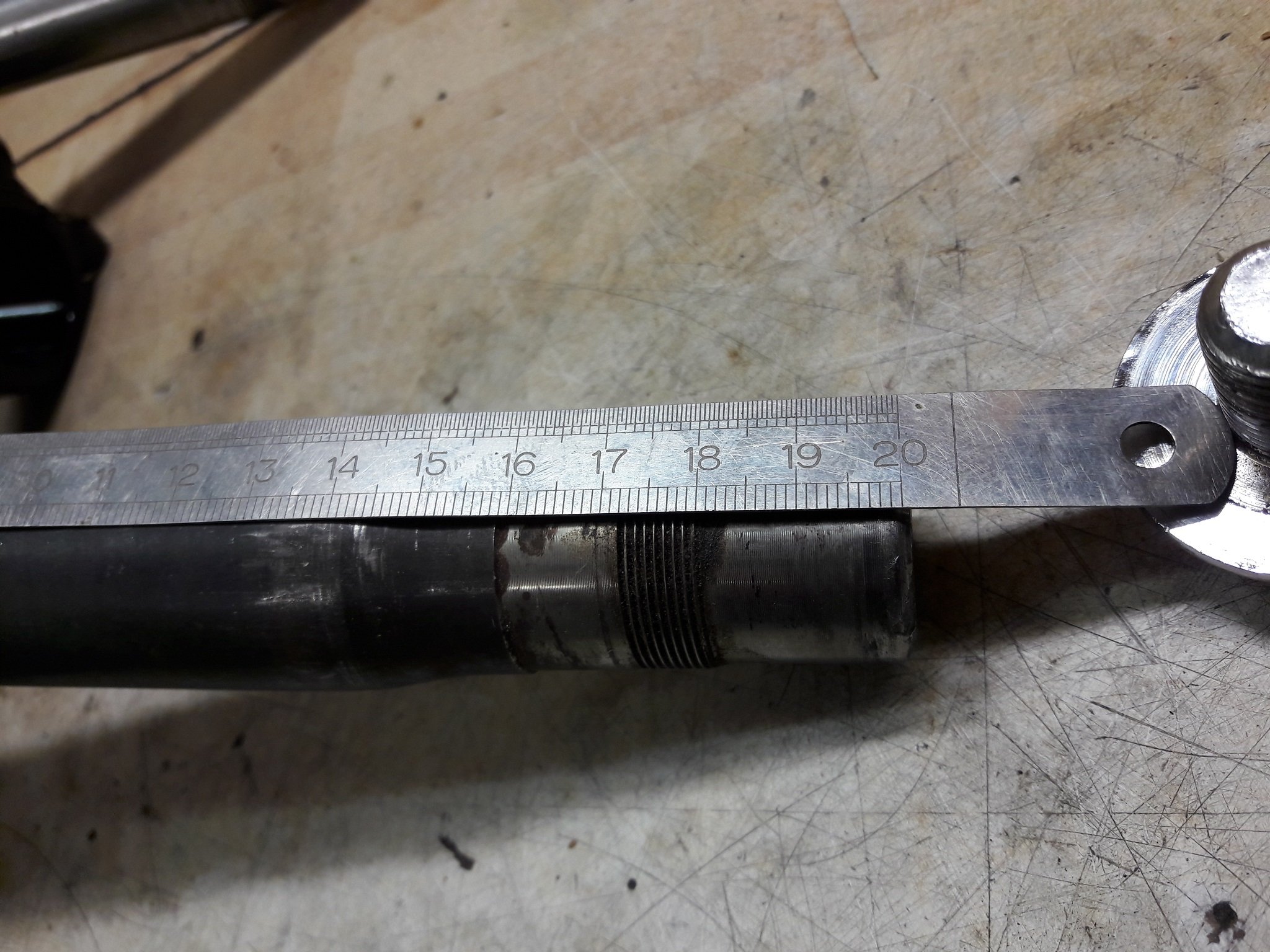

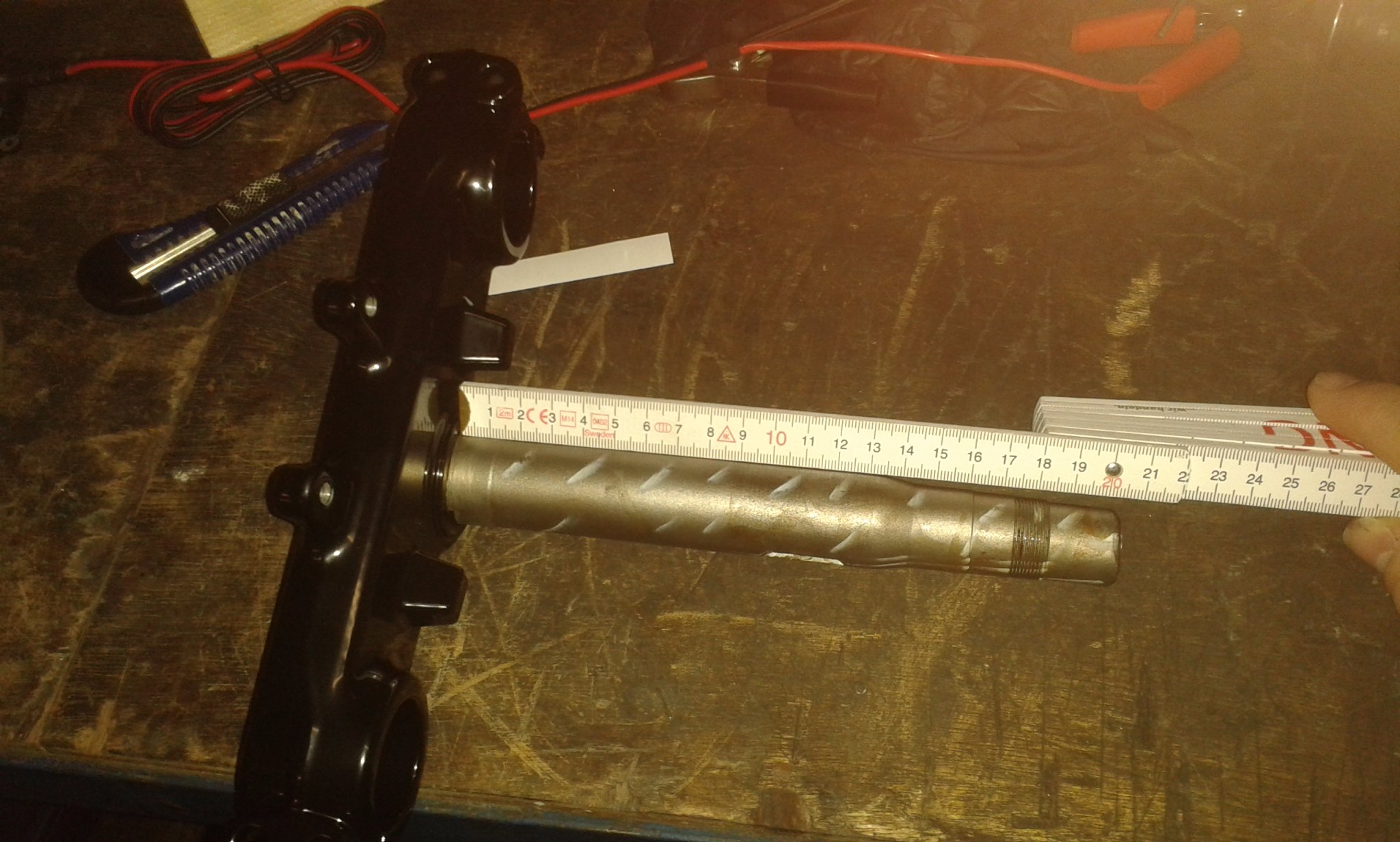

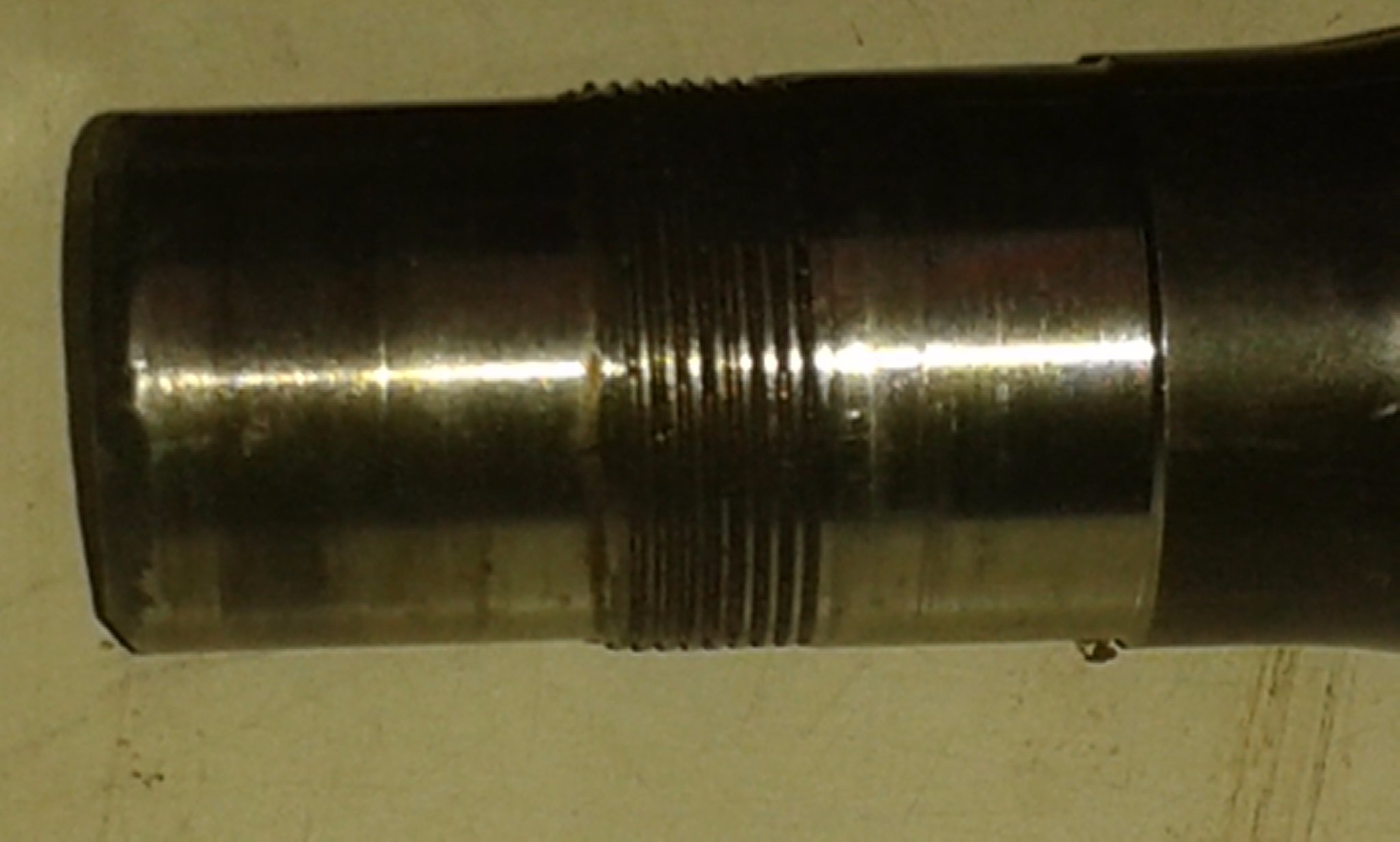

Hallo Zusammen,
die Hinweise sind alle Richtig. Kann es sein das die Kegelrollenlager(aber es gibt nur die) zu hoch sind,wie Xttom schrieb ?
Habe noch eine späte Gabelbrücke (Foto). Das Maß ist wie Ralle schreibt ~200mm .Glaube jetzt das ich erst nochmal Überlegen muss.
Das kann doch alles nicht sein.

- Beiträge: 4883
Re: Lenkkopf passt nicht ?
Hi,
ist schon lange her dass ich das gemacht habe ...

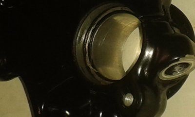

Die alte untere Lagerschale aus dem Lenkkopf hast Du ausgetrieben und die neue wirklich auf Anschlag eingetrieben? Eventuell sollte die nicht bündig sitzen sondern sogar etwas weiter im Rohr drinnen?
Hier findest Du noch ein Bild von einer XT500-Gabelbrücke und viele Hinweise zur (ähnlichen) Montage beim Modell SR500:
http://www.motorang.com/bucheli-projekt ... htm#kerola
Bin mir nicht sicher ab das obere und das untere Kegelrollenlager gleich ist, eventuell hast Du die Schalen/Lagerkäfige versehentlich falsch gepaart?
Woher hast Du denn das Lager und was hat es für eine Bezeichnung?

- Beiträge: 6387

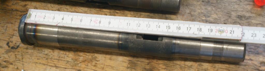

Ein Foto, zur Verdeutlichung, es zeigt offenbar das alte Lenkrohr, denn es befindet sich unten eine Ausfräsung für die querliegende Klemmschraube, die nur die alte Brücke hat.Ganz links unten am Rohr sichtbar.
Die 225mm sind gemessen ohne Brücke.
- Beiträge: 4883
Ein Bild sagt mehr als 100 Worte, danke. Dann gehen wir davon aus dass die Länge passt, oder? 225 mm ausgebaut, 200 mm schauen eingebaut aus der Gabelbrücke heraus.
Dann ist meine Hypothese: falsche Lager oder falsch zusammengesteckte Lager.
