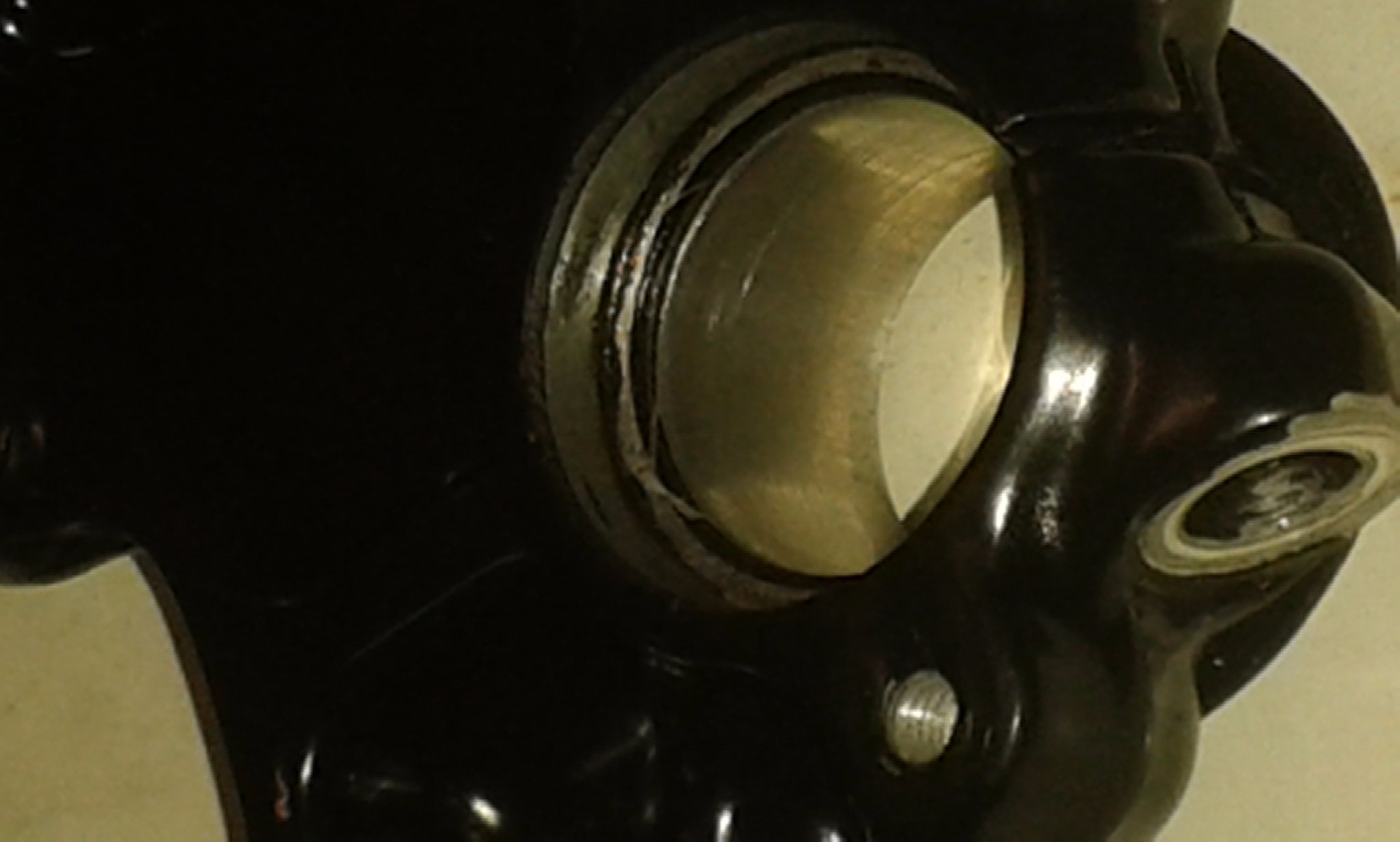

hab eine Frage . Bei der Montage des Lenkopfes an meiner XT500 Bj.77 passt irgendwie die Länge des Lenkopfrohres nicht in den Rahmen . Soll heißen, nach der Montage der Kegelrollenlager hab ich vielleicht einen Gewindegang den die Mutter packt. Nun frage ich mich ob die richtigen Komponenten gekauft habe. Ich baue nämlich eine Xt eines Kumpel zusammen die er vor 30 Jahren in seiner Scheune zerlegt eingelagert hatte.
Es sind über die Jahre einige Teile verloren gegangen.
Habe ein paar Fotos gemacht .Versuche diese hier einzufügen.

Ausserdem: Das Kegelrollenlager ist höher als das originale Kugellager. In Summe könnte es dann schon knapp werden. Und den aufgeworfenen Grat in der Senkung musst Du noch entfernen.
Ich hab noch ein originalverpacktes Lenkrohr hier, von der Alten, wenn ich mich nicht irre: 1U6-23341-00
Hat vom Absatz bis zum Gewindeanfang 195mm Länge, und vom Absatz bis ganz oben 225mm. Vielleicht hilft Dir das.
Die gehört dem Fred aus dem XT-Stammtisch.

Die alte untere Lagerschale aus dem Lenkkopf hast Du ausgetrieben und die neue wirklich auf Anschlag eingetrieben? Eventuell sollte die nicht bündig sitzen sondern sogar etwas weiter im Rohr drinnen?
