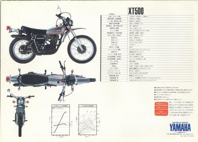

Sodele Jungs!
da will ich doch mal das sommerloch ein wenig aufhellen:
Yamaha XT 500 1976 Japan die graue:
Was ist das grau für ein RAL Farbton?
Tät mich interessieren...
Und, ist der lampentopf nen TY??? da dort ja die 80 km/h rote lampe verbaut ist.
und wie haben sie das im tacho gelöst, schaltungstechnisch?
oder muss ich da mal nen 30X tacho kommen lassen?

Moing,
Du meinst die hier? Scheinwerfer ist vermtl. aus der DT/RT Baureihe, für TY ist der Verbaute zu groß.
Die TT500 hatte den TY Scheinwerfer, anfänglich zum Nachrüsten, und mit der roten Kontrollleuchte.
Dort war sie aber eigentlich als Anzeige für eingeschaltetes Licht gedacht.
Farbe keine Ahnung. Steht vermtl. im Prospekt, den ich aber leider nicht entziffern kann

Wenn es das ist was Caferacer meint dann ist das eine Japanische 78er und keine 76er und die waren meiner Meinung nach Silber und nicht Grau !
Aber das kann der Östereicher bestimmt genauer sagen !

Moinsen Männers,
@Georg: Mit dem richtigen RAL Ton kann ich auch nicht dienen, irgendwie silbergrau
optisch finde ich den auf jeden Fall klasse
@Hardy: Das ist aber auch keine 78er sondern eine 79er
Scheinwerfertopf ist wohl genau der gleiche wie bei der japanischen 76er, den habe ich mir bei Bernards XT schon des öfteren angesehen, scheint von der Größe und Form her genauso wie bei alle anderen XT zu sein, nur halt mit dem zusätzlichen roten Lämpchen... den schmalen abgeschrägten Chromring habe ich aber auch schon mal irgendwo gesehen , komm jetzt bloß nicht drauf wo

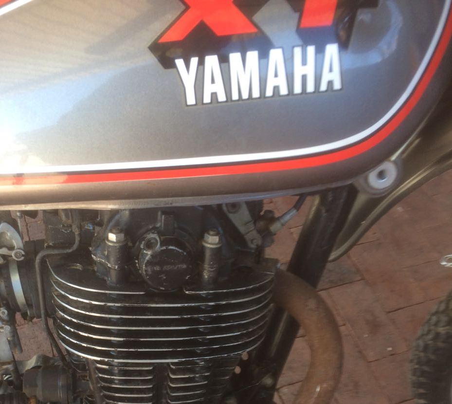

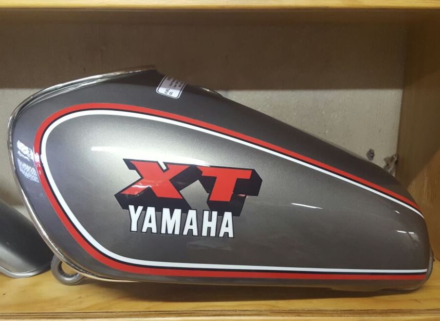

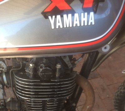

Servus Schrauber,
ja, hab Infos, war aber jetzt 2 Wo urlauben, da pflege ich keinen PC zu starten,
und mein Nokia hat noch richtige Tasten und kein Internet, und das wird auch so bleiben
Dieses spezielle japanische chrystal silver sieht etwas dunkler aus als das der XT500E - USA.
Hab einen Bekannten in Durban der hat sich eben so einen Tank spritzen lassen, nach Originalvorlage.
Siehe Fotos anbei.
Hab den RSA Schrauber gestern angefunkt, er fragt für uns mal bei seinem Lackierer nach wegen RAL.
übrigens, hab noch ne Info, die japanischen 79er XT`s haben auch 1E6 codes, die tomatenroten 76er haben 1N5 codes.
Die silbergraue beginnt bei 1E6-320101.
XT5oo Gruß
Dieter
Siehe Fotos anbei.

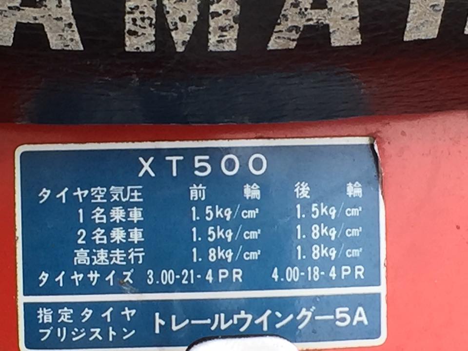

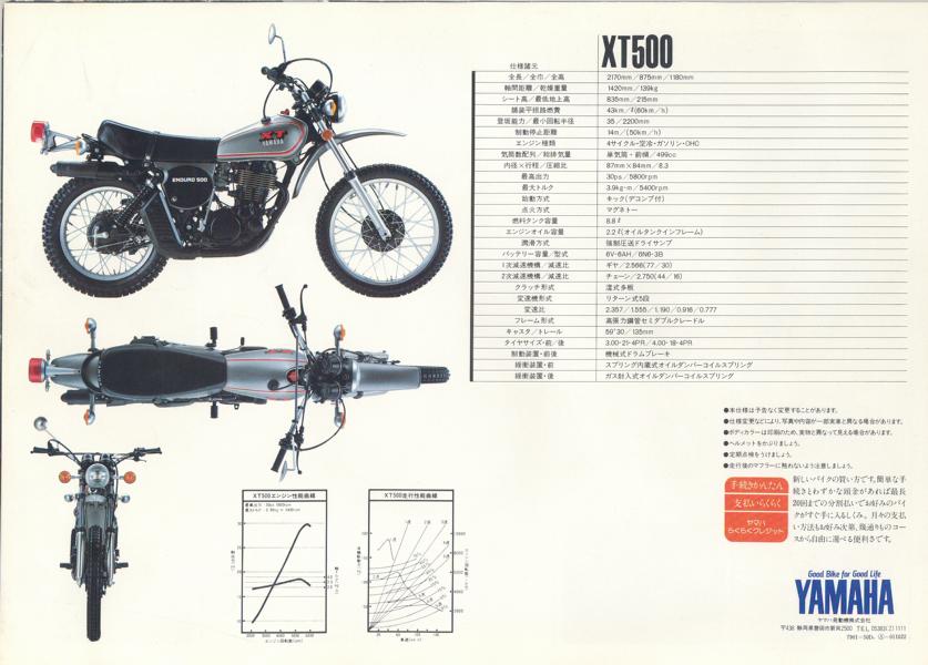

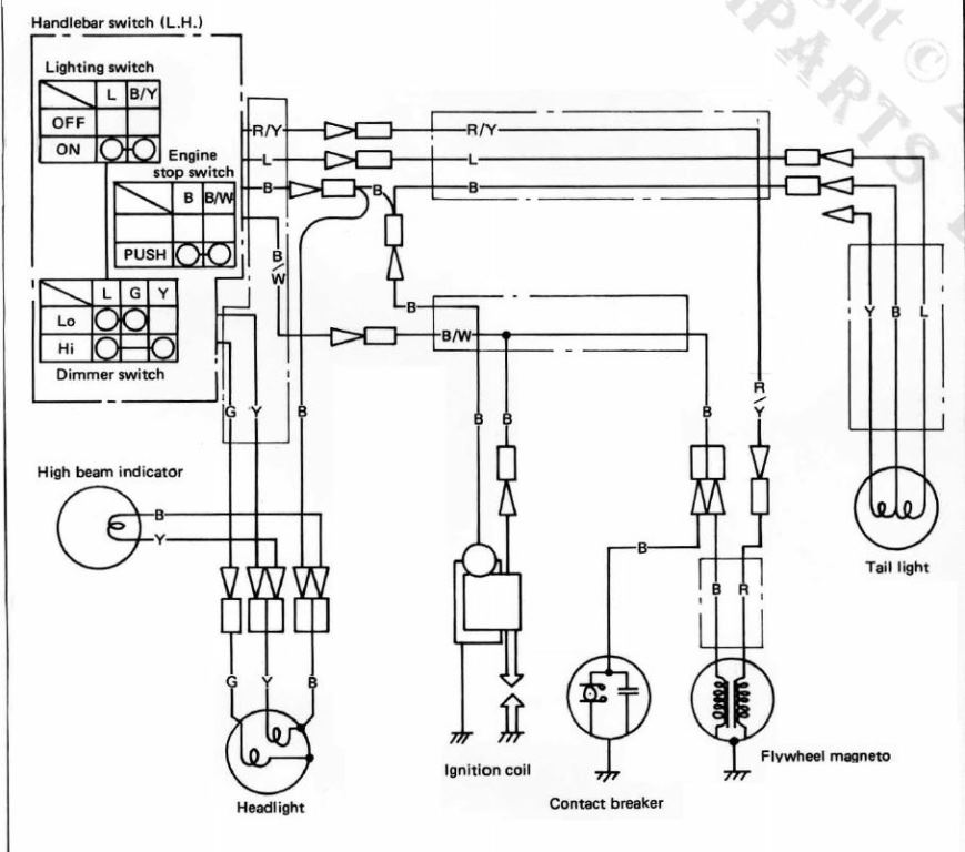

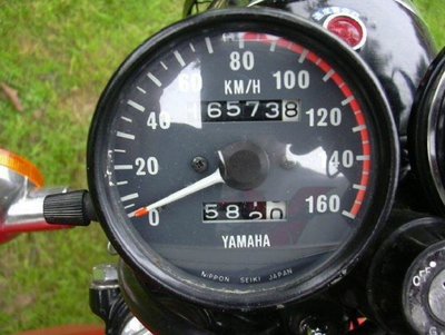

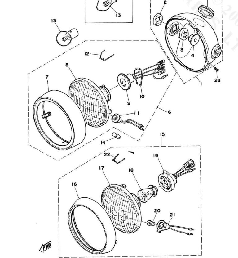

Re: XT500 1976 Japan Grau Version

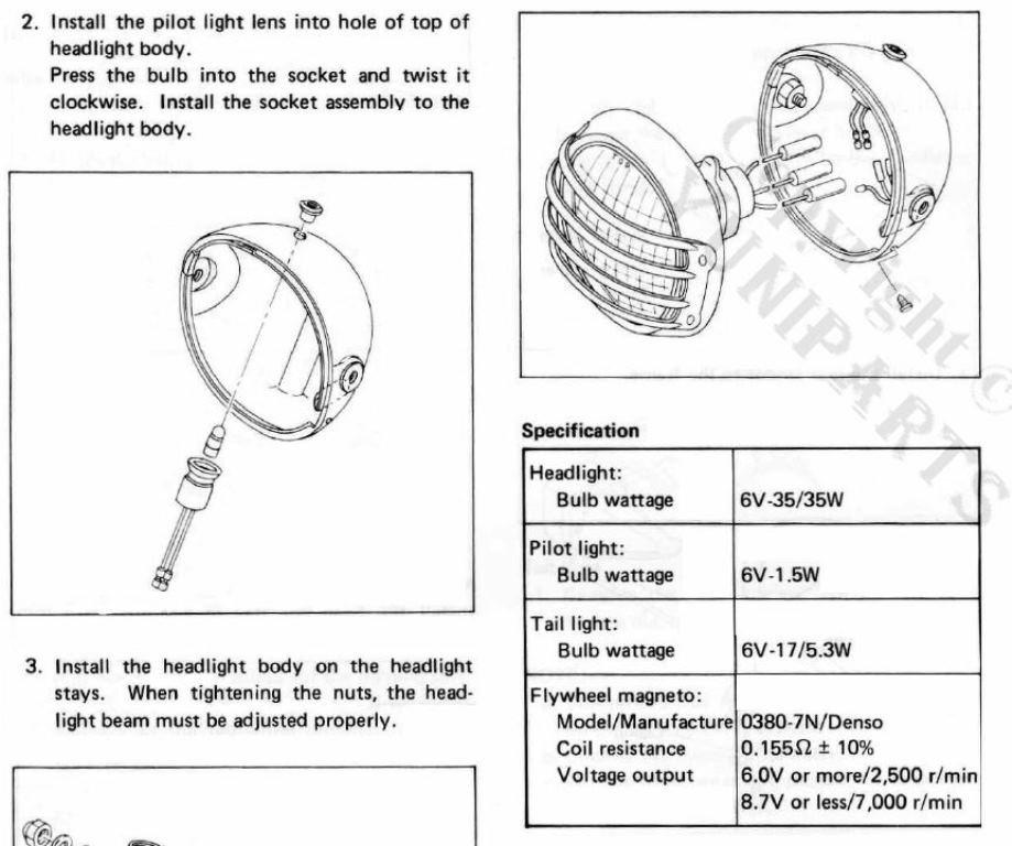

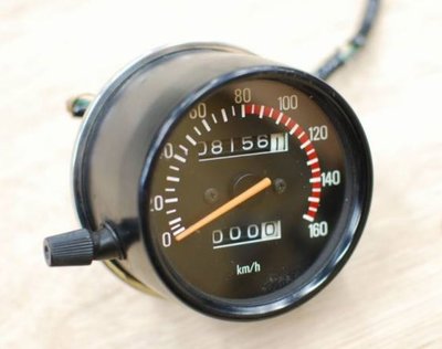

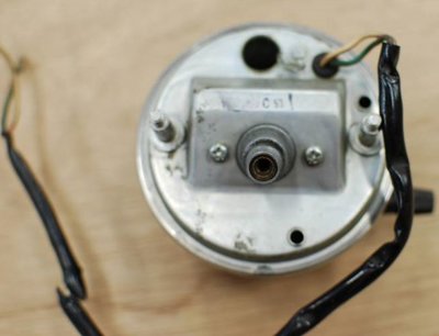

... ah ja, der Scheinwerfer bzw. pilot light :
der etwas konische japanische Ring ist der sowie bei unserer britischen 1N5, gemäß Stückliste anbei.
Der Blechtopf ist gleich wie die der Standard XT`s nur mit Loch für das pilot light,
Es muss da ein elektrischer Kontakt im Tacho sein, hab den grauen aber noch nie an der Rückseite gesehen´,
den schwarzen schon.
Wobei weiters der im 79er Prospekt dargestellte Tacho der alte ist, mit grauem ZiBl,
genauso wie beim USA Prospekt, eigentlich hatten die neuen XT`s ab 79 höchstwahrscheinlich schwarze Tachos.
Ob die grauen Tachos tatsächlich in der Serie auch bei den Crystal Siver Modellen verbaut war, weiss ich nicht.
Dieses Modell ist wohl das seltenste aller XT500.
ein paar erklärende Fotos.
D.
D.

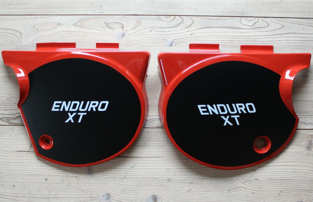

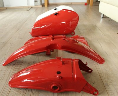

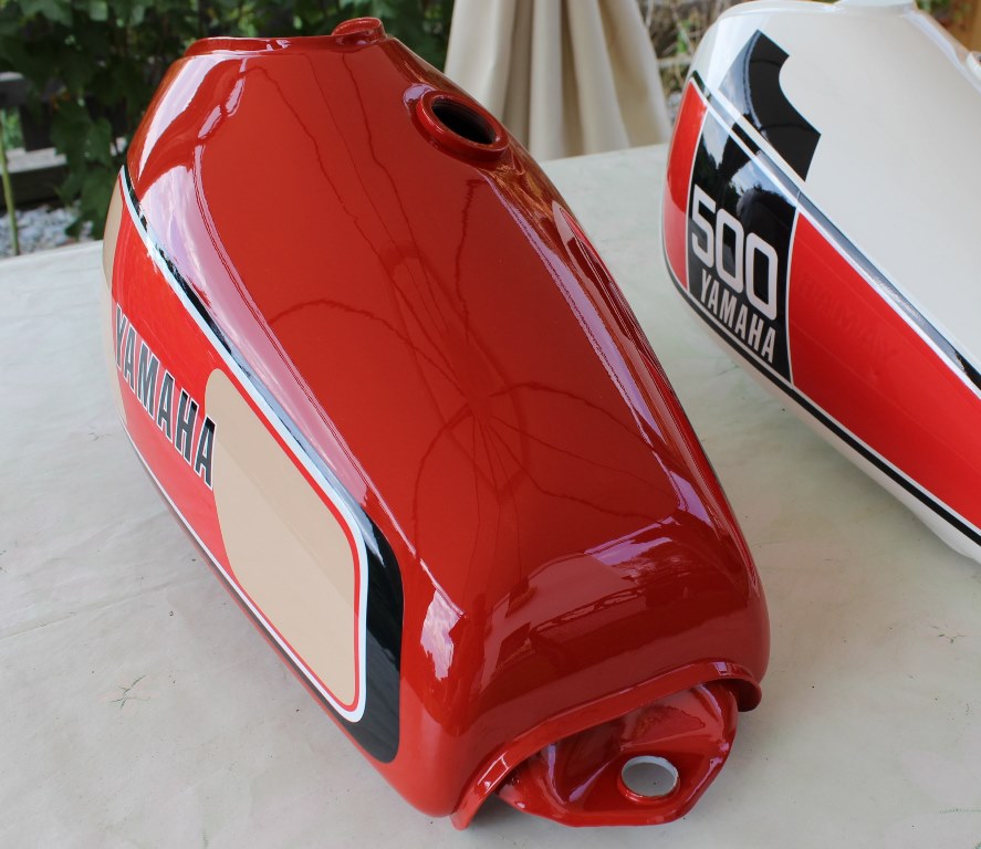

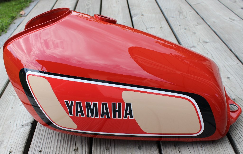

TOMATENROT, RAL 3013, japanische 1N5
...noch was, falls das wen interessiert,
der tomatenrote japanische 1N5 Tank hat RAL 3013,
hab diesen da letztes Jahr selber nach Originalmuster nachlackiert.
Schraubergruß aus OÖ
Dieter
Dieter
Servus Urlauber,
die pilot lamp diente dann tatsächlich als Warnlampe für eine bestimmte Höchstgeschwindigkeit?
Bei der TT500 auch? Nee oder?
Ansonsten:
Ich kenn das aus dem 125iger Bereich mit einem im Tacho verbauten Reed Kontakt.
So war das bei unserer DT125R. Das Signal ging da aber zur CDI und hat dann bei knapp über 80km/h den Anker geworfen.
Ansonsten:
Thumpie R.I.P
- Dieter1969
- Beiträge: 434
- Wohnort: Freistadt OÖ
Servus Thomas,
bei den Japanern fings ab 80 km/h zum Leuchten an, also nur Warnlicht analog rotem Bereich im Tacho.
CDI nix.

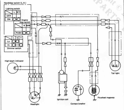

Das Pilot light bei den alten TT500 lightning kits war nur die Fernlichtanzeige,
sieht aber anders aus, kleineres Lämpchen als Japan XT`s
Schraubergruß
Dieter
CDI nix.
Schraubergruß
Dieter

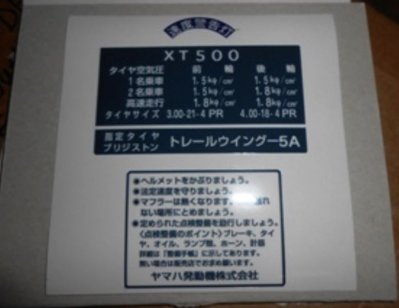

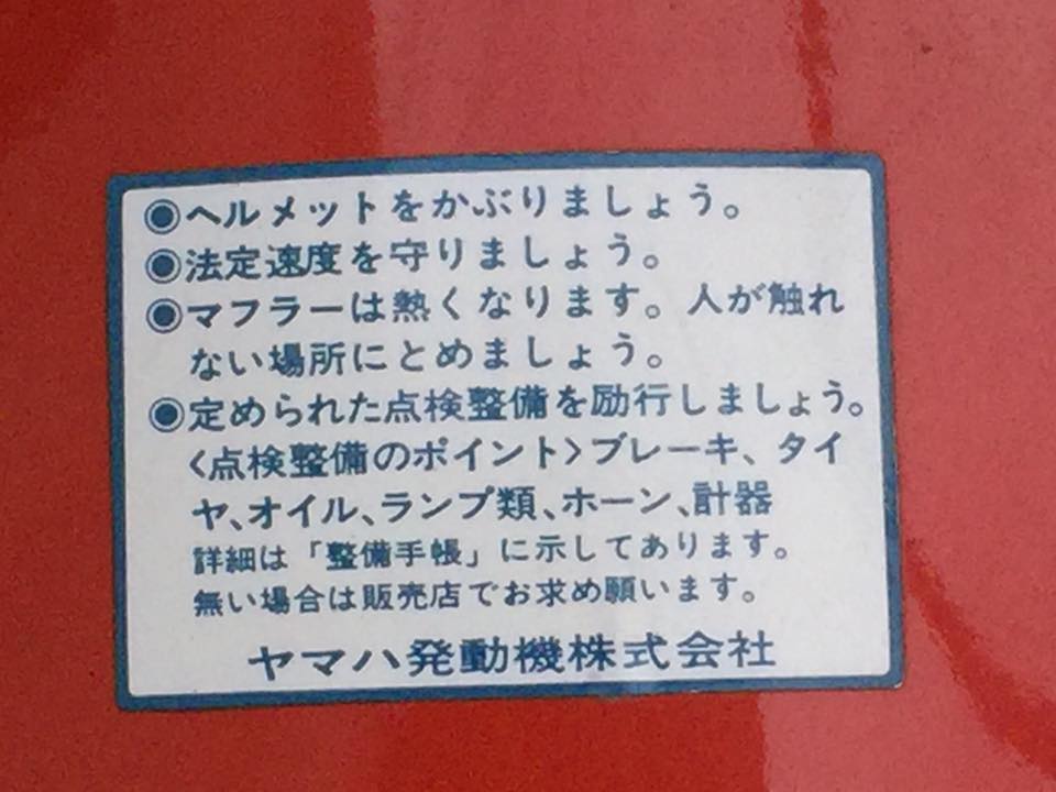

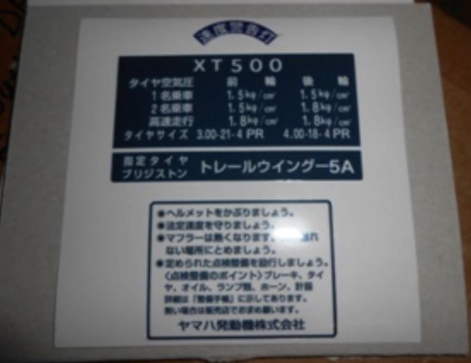

@Hardy,
ja, dein letzter Satz hat den Nagel auf den Kopf getroffen...
hab eben 3 südafrikanische Chrystal Silver`s überprüft, das ist so.
Die Japan XT`s gabs natürlich in Japan, dann wurde auch Einiges nach Korea geliefert,
und es landeten einige dieser Schätze in den Burenrepubliken, wo die noch immer zu finden sind.
Hab dorthin Kontakte, viel verfranstes XT Geraffel aber auch ein paar wenige Sammler.
anbei noch ein paar schöne Details
